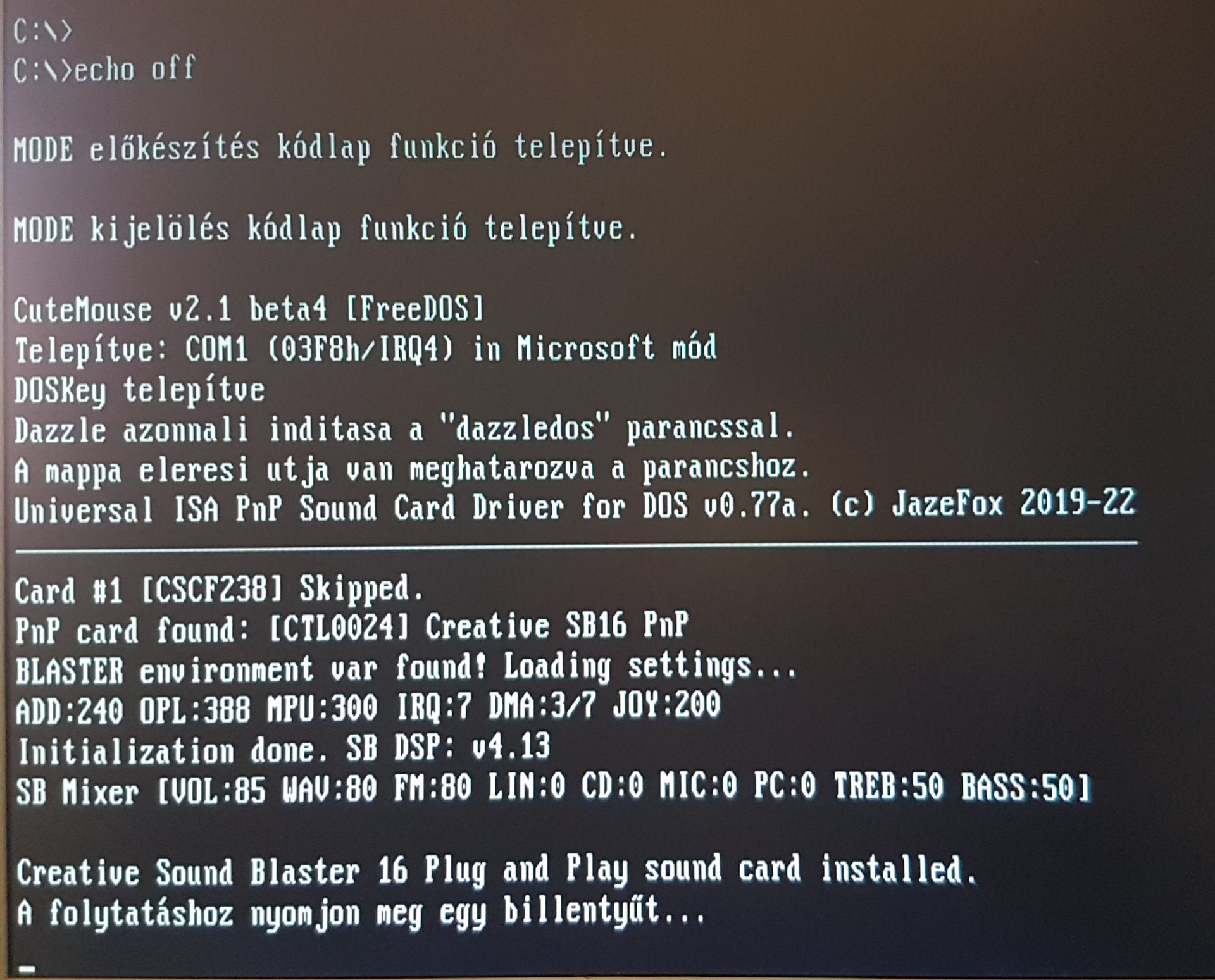

(#) Udvari Zsombor hozzászólása Jan 29, 2022 /
● Kártya: Creative Sound Blaster 16 Plug and Play
● Rendszer: Windows 98 SE ‒ DOS mód
● Probléma:
Windows alatt rendesen van hang (MIDI is), de a DOS programok nem látják rendesen a kártyát: DOOM2 csak effekteket tud, a többi játék nem detektálja (Wolfeinstein 3D sem). Már mindent megpróbáltam, de csak ördögi köröket futok előrelépés nélkül. Hogyan lehetne DOS számára is rendesen konfigurálni ezt a kártyát??
(#) pont válasza Udvari Zsombor hozzászólására (») Jan 29, 2022 /
Kell telepíteni a Dos-os installját, a dos-alatt nincs plug and play, még egér se, cd se .....
A hozzászólás módosítva: Jan 29, 2022
(#) Skori válasza Udvari Zsombor hozzászólására (») Jan 29, 2022 /
A config.sys és az autoexec.bat fájlokban be kell tölteni a DOS-os illesztőprogramokat, ugyanúgy mint csak DOS-t futtatnál.
Valami ilyesmik kellenek:
DEVICE=C:\SB16\DRV\CSP.SYS /UNIT=0 /BLASTER=A:240
DEVICE=C:\SB16\DRV\CTSB16.SYS /UNIT=0 /BLASTER=A:240 I:5 D:1 H:5
DEVICE=C:\SB16\DRV\CTMMSYS.SYS
SET SOUND=C:\Apps\SB16
SET Blaster=A220 I7 D1 H5 P330 T6
SET MIDI=SYNTH:1 MAP:E
C:\APPS\SB16\DIAGNOSE /S
C:\APPS\SB16\MIXERSET /P /Q
A DOS4GW-t használó programok/játékok használatához ha jól emlékszem nem kötelező betölteni az XMS / EMS memóriakezelőket, de sok minden máshoz kellhet: HIMEM.SYS, EMM386.EXE, vagy QEMM386.SYS
(#) Udvari Zsombor válasza Skori hozzászólására (») Jan 29, 2022 /
Mivel ez egy "Plug and Play" kártya, kell még CTCM is hozzá, hogy kezelhető legyen.
Amit már próbáltam:
● CONFIG.SYS
DEVICE=C:\SB16\PNPCFG\CTCM.EXE
● AUTOEXEC.BAT
SET CTCM=C:\SB16\PNPCFG
SET SOUND C:\PROGRA~1\CREATIVE\CTSND
SET BLASTER=A240 I7 D3 H7 P300 T6
C:\SB16\SB16DOS\95DOSAPP\DIAGNOSE /S
C:\SB16\SB16DOS\95DOSAPP\MIXERSET.EXE /P /Q
Holnap megpróbálom majd, amiket javasolsz, az a gyanúm támadt, hogy még a config.sys fájlt se csináltam jól. Próbáltam keresgélni a neten, de ha régi fórumokban már nem működnek a videók és linkek, akkor sajnos nem tudok sokra menni.

(#) Udvari Zsombor válasza Skori hozzászólására (») Jan 30, 2022 /
☺ Megpróbáltam:
● CONFIG.SYS
REM ** DEVICE=C:\SB16\SB16DOS\95DOSAPP\CSP.SYS /UNIT=0 /WIN95 /BLASTER=A:240 I:7 D:3 H:7
REM ** DEVICE=C:\SB16\SB16DOS\95DOSAPP\CTSB16.SYS /UNIT=0 /BLASTER=A:240 I:7 D:3 H:7
REM ** DEVICE=C:\SB16\SB16DOS\95DOSAPP\CTMMSYS.SYS
● AUTOEXEC.BAT
SET SOUND=C:\PROGRA~1\CREATIVE\CTSND\DRV
SET MIDI= SYNTH:1 MAP:E
C:\SB16DRV\DIAGNOSE /S
C:\SB16DRV\MIXERSET /P /Q
↑Jelenleg↑ a komplett hangkártyás részt átugorja az autoexec: "Rossz parancs vagy fájlnév." Ez nem jó.
Viszont találtam egy ilyet: UNISOUND077a ‒ elvileg ez a program átvállalja a hangkártya beállításának feladatait, használatra készre inicializálja a kártyát, csak arról semmit se írnak, hogy továbbra is kellenek-e a config.sys sorok is emellé.
● A mellékelt képen az autoexec.bat lefutása látható, az "UNISOUND077a" konfigurálja a hangkártyát.
Végül az "UNISOUND077a" használatával működik a hang és a MIDI zene is DOS módban!!

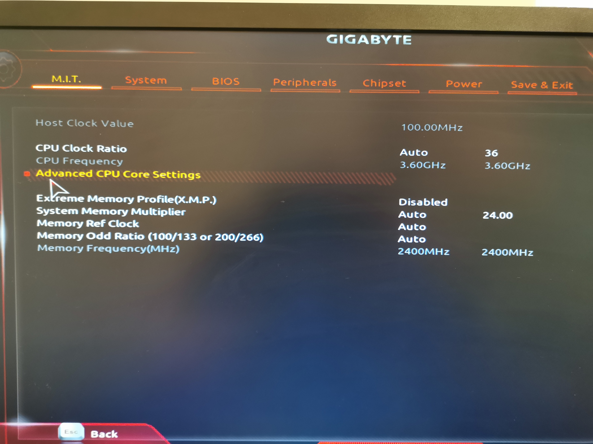

(#) enree hozzászólása Feb 2, 2022 /
Van egy használt i7 7700 procival rendelkező gépem. Tökéletesen működik, de ma észrevettem egy érdekes dolgot; meghalt egy progi és feladatkezelőből tudtam csak kilőni. Ha már arra jártam, ránéztem a procira is és eléggé megdöbbentem, mert 4000MHz-et írt ki. Egyben vettem használtan a gépet, lehet az előző gazdája húzta fel? Ha jól tudom ez a proci gyárilag 3600MHz-es, nem?! Hogy tudom visszaállitani a gyári értékre? Gondolom progi kell hozzá. A BIOS - t néztem, ott nem találtam semmit ezzel kapcsolatban.

(#) enree válasza Régi motoros hozzászólására (») Feb 2, 2022 /
Na, ezt nem értem. Nézd meg a két csatolt képet.
(#) Ge Lee válasza enree hozzászólására (») Feb 2, 2022 /
Ha a második képen feljebb nézel pár sorral ott láthatod, hogy minden magon aktív a turbo boost technológia. Hogy annál a procinál ez konkrétan hogy alakul meg nem mondom, de az enyémnél a 9700-nál ez pl. úgy van, hogy az egy dolog, hogy 3GHz az alap órajel, én még sosem láttam azon menni a magokat, de 800MHz-en meg 4,5GHz-en gyakran, mert mindig a szükségletnek megfelelően állítja be saját magát. Ha nincs szükség teljesítményre akkor teljesen leveszi az órajelet, ha meg igen akkor feltolja. És ami még meglepett engem a régi 10 éves konfigomhoz képest, hogy a hűtője is milyen gyorsan reagál erre. Alig forog a hűtő, de ha elindítok valami izmos alkalmazást gyakorlatilag 1 másodperc múlva már húzza is fel a cooler sebességét.
(#) antiktelefon válasza enree hozzászólására (») Feb 2, 2022 /
Erre való a boost órajel, minek kapcsolnál ki egy alapvető funkciót, ami azért nem kevés plusz teljesítményt ad. Esélyes a gyári bios beállításban is be van kapcsolva. XMP mondjuk ki van nyomva, lehet az ram időzítésen még javítana, de 7. gen nem megy 2400MHz fölé úgysem.
(#) Régi motoros válasza enree hozzászólására (») Feb 2, 2022 /
Oké. És akkor most az a problémád, hogy 3.6GHz helyett 4GHz -en megy?
Ahogy Ge Lee is említette, a TurboBoost variál.
(Mondjuk érdekes, hogy különböző minden magnál 40/41/41/42, én azt hittem, egyenletesen állít.)
Ha nem akarod, kikapcsolhatod, vagy állíthatsz be rá fix értéket is akár.
De lehet, hogy a szorzót is fixálni kell, mert az is AUTO -n van...
Magyarra fordítva, akkor ez nem egy erőltetett túlhajtás, hanem ez egy természetes tartaléka a procinak?
