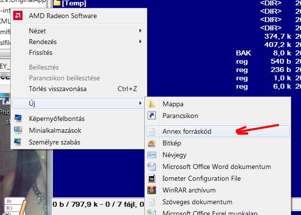

(#) bbb válasza nedudgi hozzászólására (») Feb 11, 2022 / 1
Ha csak ennyi a gond, akkor az alábbi linken van leírás hozzá. Bővebben: Link
(#) nedudgi válasza bbb hozzászólására (») Feb 11, 2022 /
Ez se jött be.
A mesterséges "intelligencia" győzött, fel kell adni.
Ezt kreáltam.
  1. Windows Registry Editor Version 5.00
  2.
  3. [HKEY_CLASSES_ROOT\.bas]
  4.
  5. [HKEY_CLASSES_ROOT\.bas\ShellNew]
  6. "NullFile"=""

(#) Régi motoros válasza nedudgi hozzászólására (») Feb 11, 2022 / 1
Milyen fájl ez a *.bas fájl? Milyen program használja?
(#) Kari55 válasza Régi motoros hozzászólására (») Feb 11, 2022 /
Basic?
(#) Régi motoros válasza Kari55 hozzászólására (») Feb 11, 2022 /
Tippelni én is tudok, de a pontos fájl típusára van szükségem, hogy segíteni próbáljak...
(#) Epu2 válasza Régi motoros hozzászólására (») Feb 11, 2022 /
Akkor szoktam a szokásosnál eltérő kiterjesztést használni, ha mérsékelten akarom, hogy bárki megnyissa.
(#) nedudgi válasza Régi motoros hozzászólására (») Feb 11, 2022 /
Annex forrásprogram, ESP8266 mikrokontrollerre. A PC csak intelligens háttértárolóként funcionál.
Akkor nincs ily olyan program, amivel PC -n megnyitod vagy szerkeszted?
(#) Régi motoros válasza Régi motoros hozzászólására (») Feb 11, 2022 / 1
Vagy ez csak bináris fájl, nem is szöveges?
Közönséges Jegyzettömb is megteszi szerkesztésre, ha szükséges.
A Win7 viselkedésére nem emlékszem, nem használtam annyit. Win10 alatt, mostanában lett probléma. Emlékeim szerint az XP még támogatta a ShellNew könyvtárban elhelyezett sablonfájlokat.
(#) Régi motoros válasza nedudgi hozzászólására (») Feb 11, 2022 / 2
Próbáld meg ezt, W7 megeszi, 10 nem tudom. Kell pár másodperc, míg aktiválódik ha lefuttattad.
Nekem is csak második jobb klikkre jött elő...
Köszönöm! Működik a megoldás.
