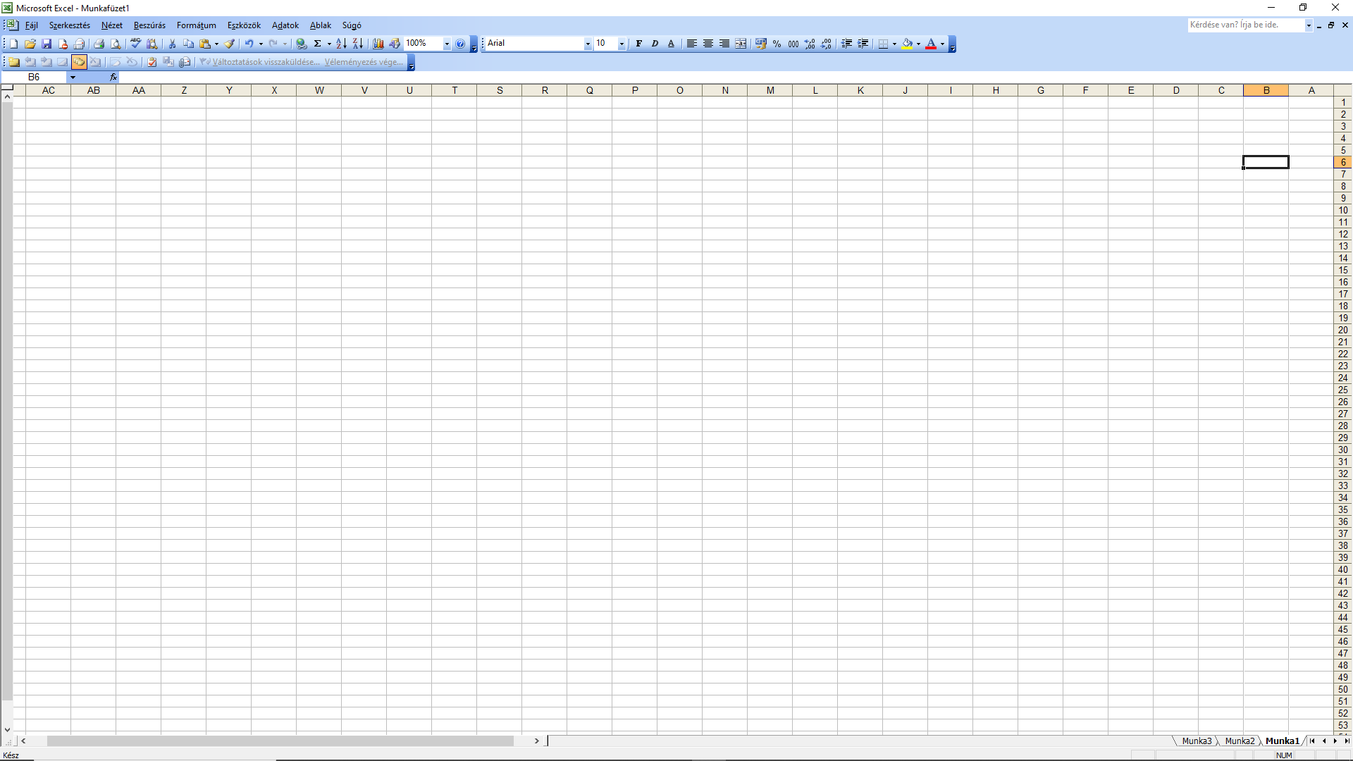

(#) SzilCsong válasza nedudgi hozzászólására (») Márc 6, 2022 /
Hogy lehetne visszaállítani alapbeállításokra az excelt? Lehet, hogy nálam valami el van álligatva.
Az is valami kiakasztó, hogy balról jobbra van a sorrend, nem fordítva, hogy lehet visszaállítani?

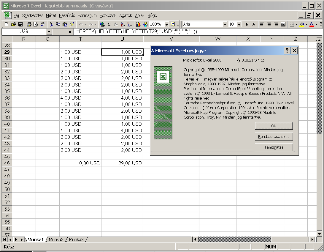

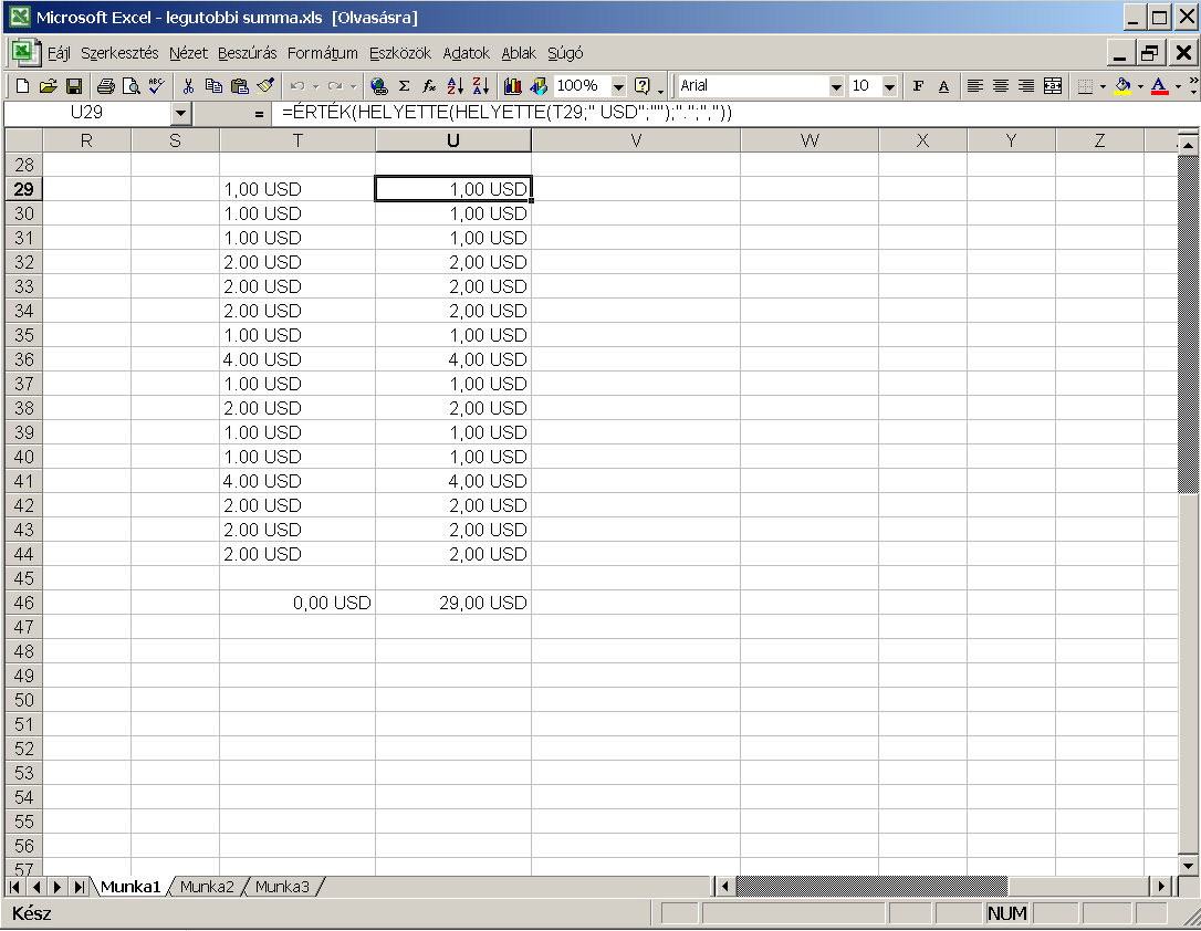

(#) Skori válasza SzilCsong hozzászólására (») Márc 6, 2022 /
Nálam így néz ki (amúgy Excel 2000):

(#) nedudgi válasza SzilCsong hozzászólására (») Márc 6, 2022 /
Ne kapkodjunk, haladjunk az elejétől a végéig.
Fel tudsz tölteni ide egy mintát a kiinduló adatokból? Azt meg tudjuk csócsálni, kideríthetjük, hogy miért olyan, amilyen a táblázatod, mit kellene csinálni vele.
Erre a jobbról balra kérdésre azt tudom mondani, hogy ez a természetes: gondolj a rovásírásra. Ide kell majd a feketeöves Windows/Office/Excel guruk konzíliuma, hogy be lehessen állítani a nyugatiak sorrendjét: balról jobbra...

(#) Skori válasza nedudgi hozzászólására (») Márc 6, 2022 / 1
Többen is leírták, szájbarágósan mit kellene tenni, hogy használható legyen.
1. USD szöveget eltávolítani
2. Tizedespontot veszőre cserélni.
3. Ha az előző kettőt excelben csináljuk akkor az ÉRTÉK() függvénnyel számmá alakítani.
4. Cellaformátum beállítása: Pénznem/USD
5. innentől meg bármi, pl. szumma függvény...
Ha ezután sem menne akkor vagy durva user error van, vagy troll error.
Excel verzió függő, de némely verzió magyarított függvényneveket használ. Ha a tied nem, (mert nekem viszont igen) akkor írd át a függvények nevét. Vagy nézd meg a zöld háromszögeknél, hogy mi a problémája.
