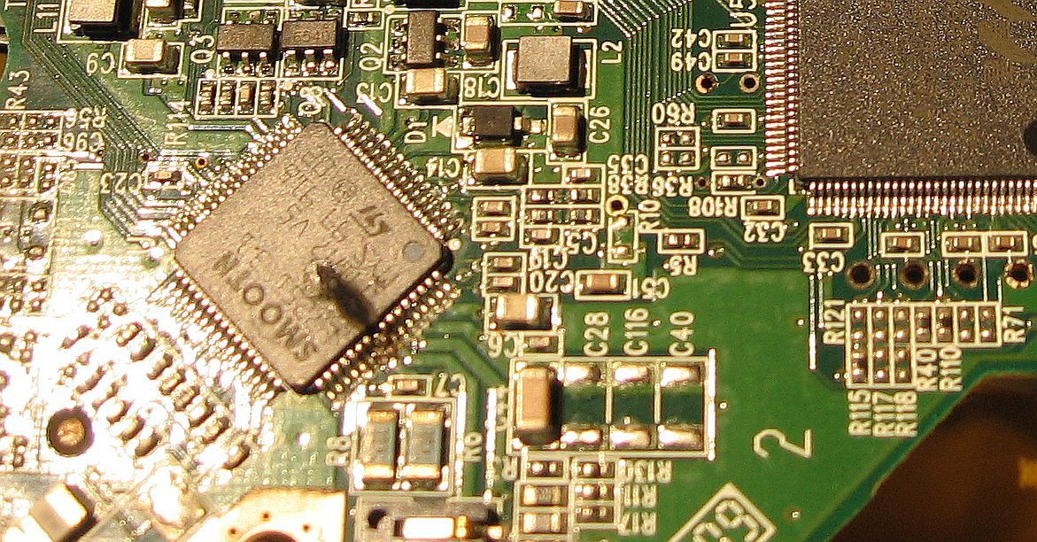

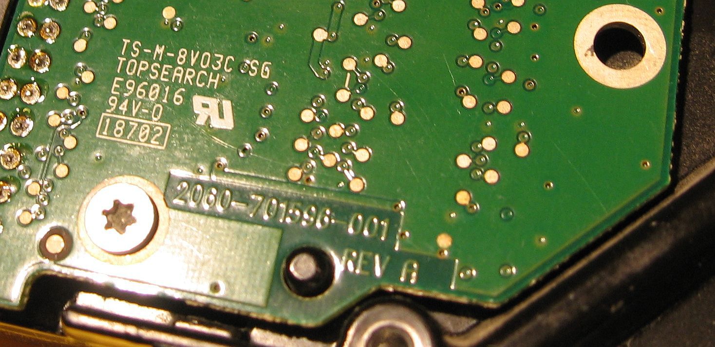

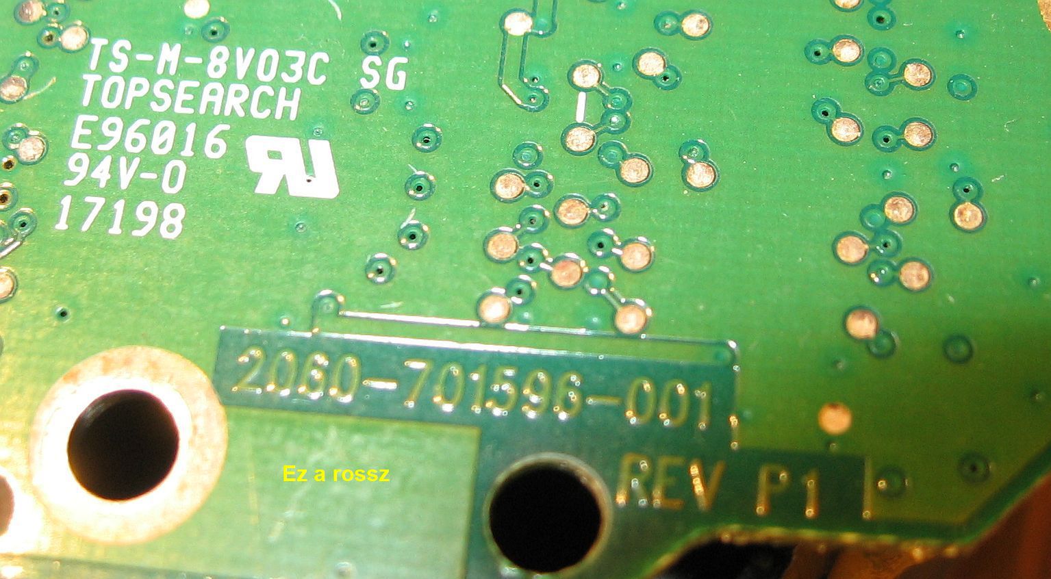

Kedves kollég ujra megkereslek a régebbi jótanácsaid révén , köszönöm, de megpróbáltam a lehetetlent , vetten egy új panelt a WD500-hoz (kínából 7000 ft) de ahogy jósóltad nem megy vele , wincsi pörög , és a fejeket hallom hogy keresik a helyüket , de van egy dilemmám , nem ugyanolyan a panel jelzése mint az eredeti , itt van a kép róluk , vess légyszi egy pillantást rá , ez a kis eltérés lehet-e a hiba , amiért nem áll össze , még elküldöm a katasztrófális képet a zárlatról amit én okoztam egy árnyékoló lemezzel , az ÍC lába szó szerint elfröccsent , Tud e okozni ez az adatokban , és a hardware -ben végzetes hibát , és azért nem sikerül , köszönöm a türelmedet előre is

(#) img válasza Fülöp Ferenc 49 hozzászólására (») Ápr 18, 2022 /
Kedves Ferenc!
Nekem úgy rémlik, hogy ez a PCB modell nem rendelkezik különálló U12 EPROM chip-el, a Marvell MCU-n belül van a maszkolt ROM (az "M" betűvel jelölt az, a központi vezérlő), ezért azt / abból kell áthelyezni / átmásolni a donorra. Amíg nincs áttéve a jó tartalom addig ne kapcsold be a HDD-t, mert a nem megfelelő EPROM tartalom rosszabb esetben le is nullázhatja a rajta lévő adataidat!
Az elpárolgott lábú chip a motorvezérlő, a sérült lába direktben a motorra csatlakozik. Ha szerencséd van, nem hatott ki az 5 voltos ágon lévő logikai részek (pl. a Marvell MCU is) működésére, ez nagy mértékben függ az alkalmazott TVS diódák gyorsaságától valamint a gépben lévő tápegység stabilitásától és a védelmének jóságától.
Ha közel vagy Budapesthez, tudok segíteni.

(#) pittti válasza Fülöp Ferenc 49 hozzászólására (») Ápr 18, 2022 /
Szervusz!
A két elektronika fizikailag gyakorlatilag azonos (a Rev.xx eltérése lényegtelen). Nem azért nem megy, hanem mint már írtam - a firmware indító része (bootloader) ebben az elektronikában van - hogy fizikailag hol (az U12 eepromban vagy a Marvell CPU-ban) ebből a szempontból teljesen lényegtelen. Ha nem egyezik az eredetivel, nem tud a merevlemez megfelelően beindulni, működni. Számtalan emberke beleesett már ebbe a hibába - WD merevlemeznél szinte esélytelen egy identikus darabot találni. Ilyen esetekben én is a Firmware adatbázisomból keresem ki a megfelelőt, és programozom át vele az elektronikát.
Hogy egyéb kár keletkezett-e? Így nehéz lenne megmondani. A szerencse (ha ugyan lehet annak nevezni), hogy a rövidzár a 12V-os ágon keletkezett (a Preamp az 5V-on van - ha ez tönkremegy, gyakorlatilag vége), itt csak a meghajtómotor van, az pedig általában túlél egy ilyen zárlatot.

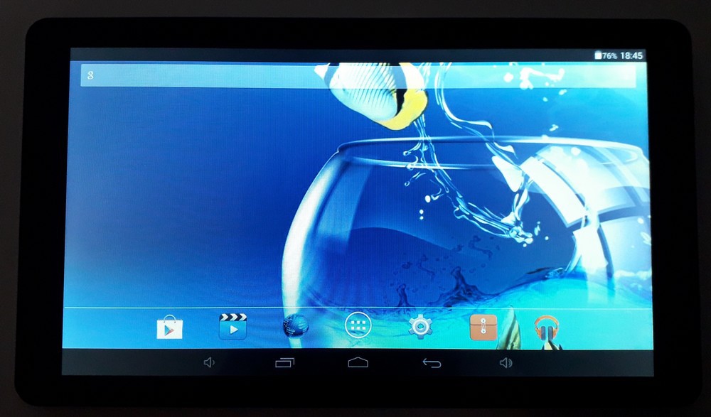

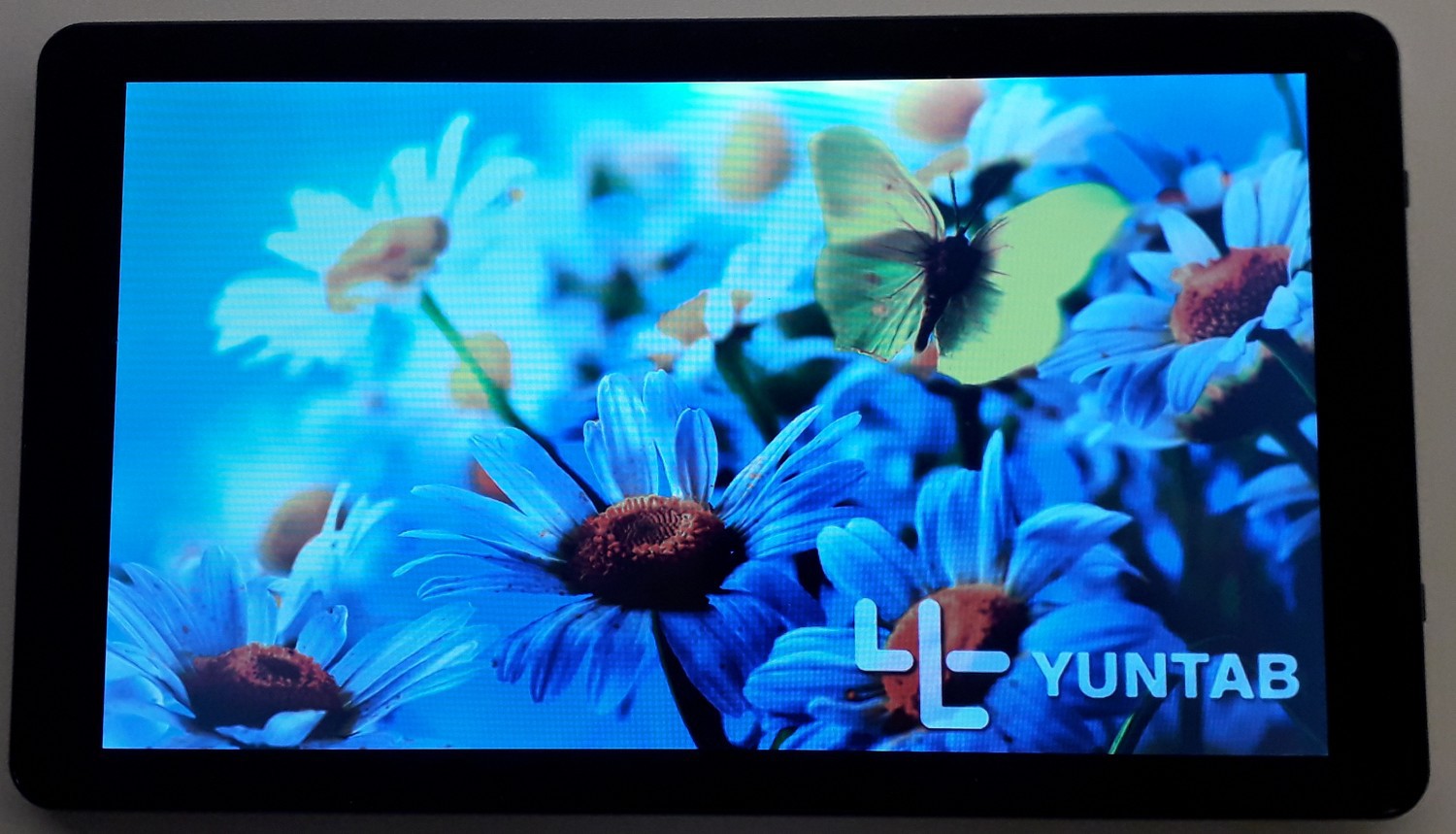

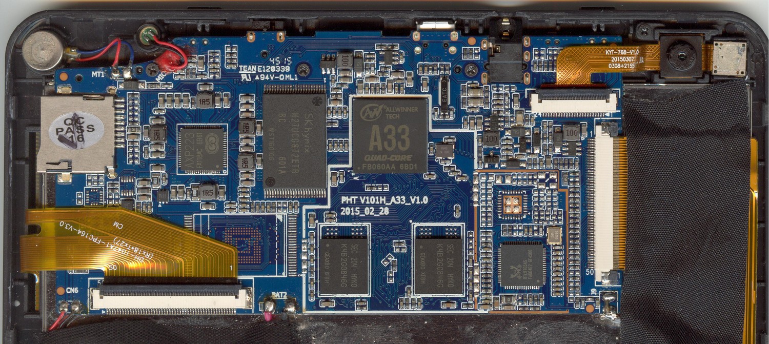

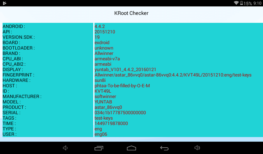

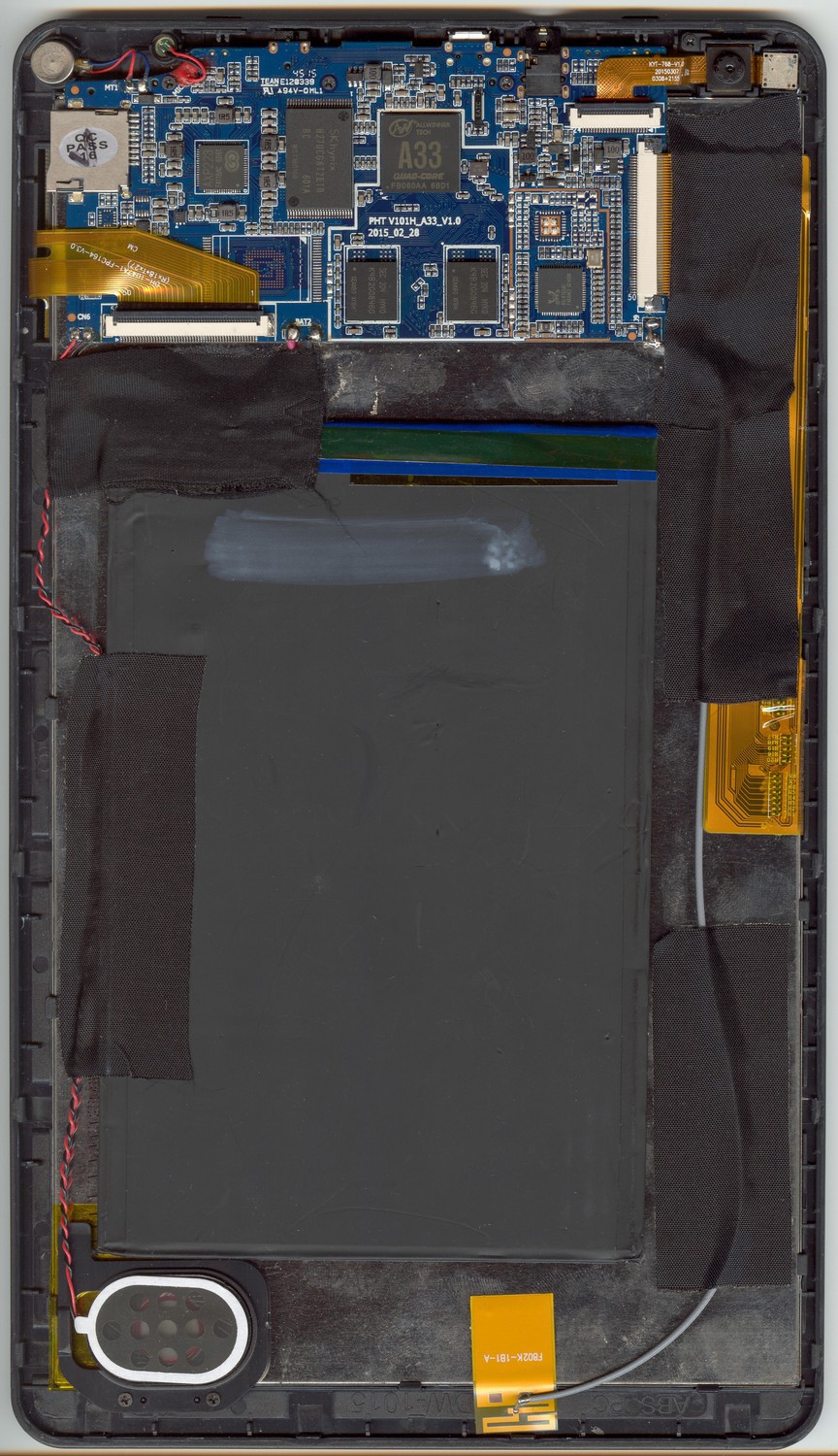

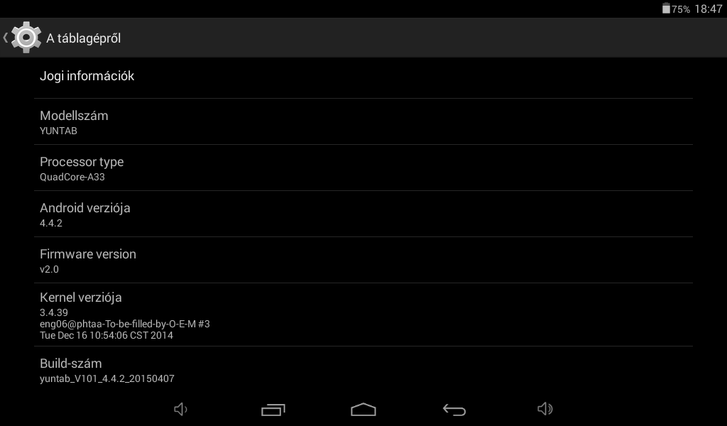

(#) Régi motoros hozzászólása Ápr 18, 2022 /
Egy occó kínai tablet, ami befagyott a BOOT képernyőnél, és nem hajlandó tovább menni.
Hangerő gombok nincsenek rajta, csak egy POWER és egy Vissza gomb.
Nem tudom már hány kombinációt kipróbáltam, hogy induljon a BOOTloader, de nem akarja.
A Reset gombra sem javul meg, úgyan úgy befagy a BOOT ciklusba.
Elvileg lementettem róla a ROM -ot, szóval van egy System.img fájlom hozzá 768Mb, azt akartam az imént a PhoenixCard -al feltenni egy SD -re, de nyavalyog, hogy valami hiányzik a képfájlból.
Felírtam a Win32img -el, de nem történt változás. Nem tudom, hogy az úgy egyáltalán megfelelően készíti el az SD -t a flash -eléshez.
Jó szokás szerint, meg vagyok lőve megint.
UI.: Ja és akku leforrasztás is volt már, semmi változás.
A hozzászólás módosítva: Ápr 18, 2022

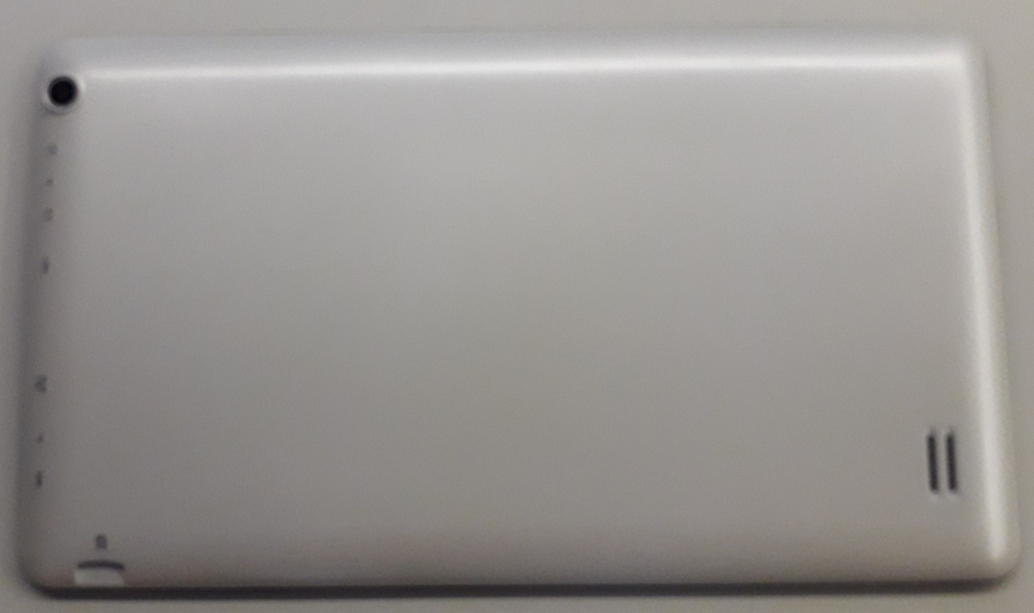

(#) Régi motoros válasza Régi motoros hozzászólására (») Ápr 18, 2022 /
Ha már itt tartunk, meg tudja valaki fejteni, a bal felső sarokban a fém lapos henger alkatrész mi akar lenni, az MT1 feliratnál vezetékkel beforrasztva? El nem tudom képzelni...
Az előlapon ott semmi nem látszik.
(#) img válasza Régi motoros hozzászólására (») Ápr 18, 2022 /
Nem látom, de vagy mikrofonra vagy rezgő motorra tippelek.
Megnéztem a nagyobb képet: rezgő motor.
Csak tippelek: az akkuját töltsd fel, mert találkoztam már olyan Androidos készülékkel, ami bizonyos akkuszint (50%) alatt nem áll BL ill. flash módba!
(#) Régi motoros válasza img hozzászólására (») Ápr 18, 2022 /
Érdekes, de logikus MoTor1. De hogy minek, mert SIM kártya foglalat az nincs benne.
Több órás töltés után már nem hiszem, hogy ez lenne a gond.
Másik gond, hogy Yuntab gyártót se találok, ahová legalább egy mailt tudnék írni support ügyben.

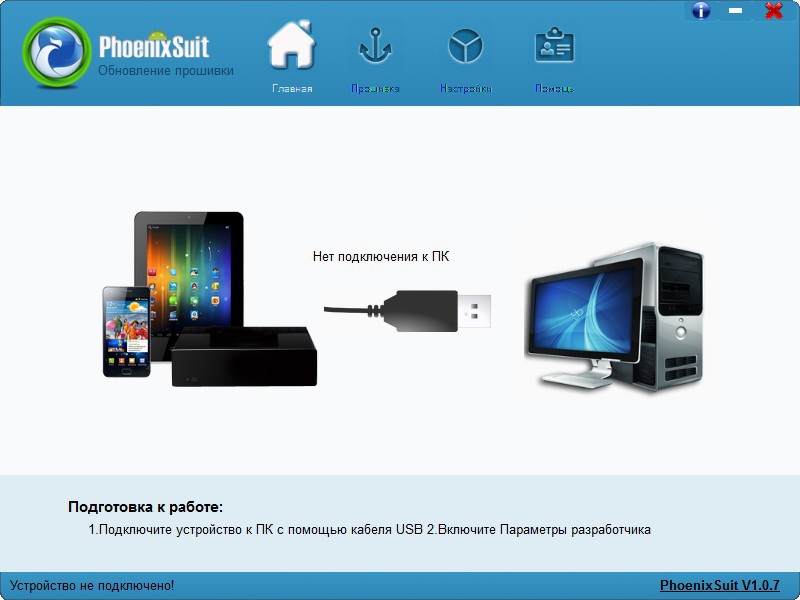

Kiszemezgettem translatorral, azt mondja, hogy a készülék nincs csatlakoztatva.
Csatlakoztassa a készüléket, USB2 kábellel. Kapcsolja be a fejlesztői beállításokat.
Szóval ez csak akkor fér hozzá, ha már felállt a rendszer.

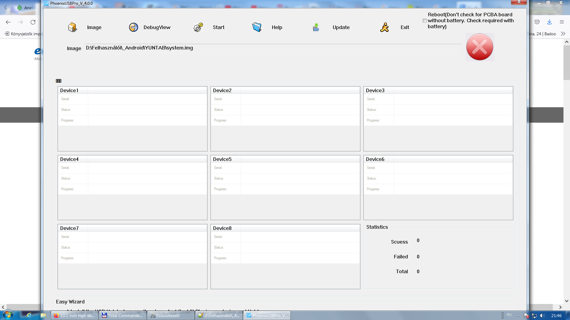

(#) Régi motoros válasza kadarist hozzászólására (») Ápr 18, 2022 /
No hát nem tudom mi van, de szerintem az égiek is összebeszéltek ellenem.
Le akartam tölteni a PhoenisUSBpro -t az említett linkről, de azon a PhoenixCard 3.1 progit tölti le, mint említettem azon nálam nem tudom miért nincs szöveg.
No mindegy, rákerestem a PhoenixUSBPro ra, és letöltöttem. Elindítom, és 1080 felbontásban kilóg az alja. Na ez még a kissebbik probléma volna, de hiába kötöm USBre a tabletet, nem találja meg. Lehet ehez is valami külön USB driver kellene...
Le fel görgető sáv persze sehol...
Van egy USB driver mappa, abból próbáltam frissíteni, de azt mondja, hogy már telepítettem a legújabb illesztőprogramot.
Van egy új USB device (VID_1f3a_PID_efe8)
Csak épp sárga felkiáltójel van előtte, 10 kód, az illesztőprogram nem indítható el...

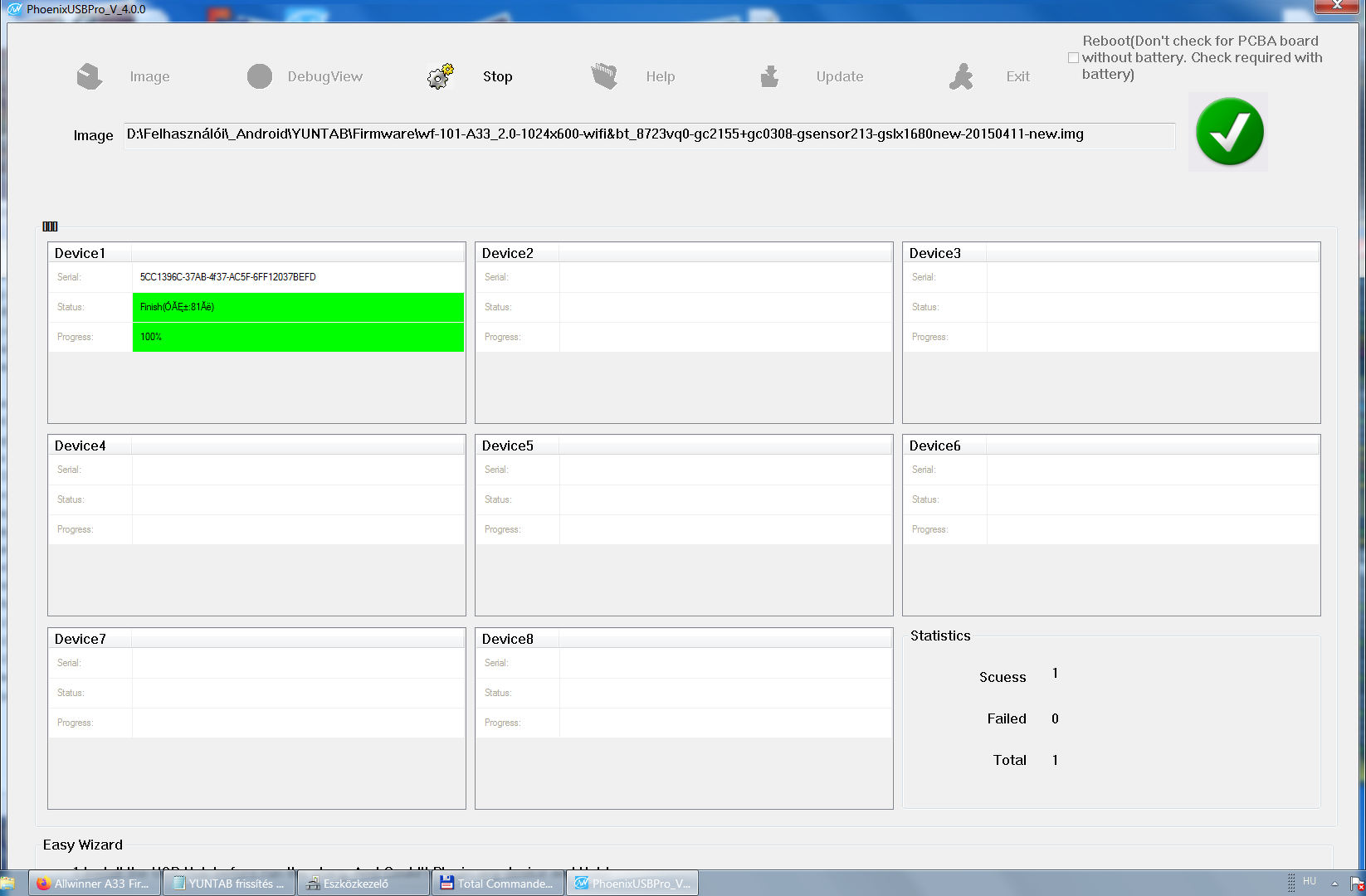

(#) Régi motoros hozzászólása Ápr 19, 2022 / 3
Végül is mégis csak sikerült feltámasztani a tabletet. Kotorásztam még egy kicsit, és a csatlakozást trükkös módon kell kivitelezni, csak úgy indul el a ROM írás.
Egész pontosan a PhoenixUSBPro -ba be kell tallózni a feltölteni kívánt ROM fájlt.
Ezután a [Start] gombra kattintani, így a piros X zöld pipára vált (gondolom ellenőrzi a ROM fájlt).
A trükkös rész pedig:
1. Tartsa lenyomva a bekapcsológombot legalább 10 másodpercig az eszköz kikapcsolásához.
2. Nyomja meg az egyik gombot a bekapcsológomb kivételével, és ne engedje el.
3. Csatlakoztassa az eszközt a számítógéphez az USB kábellel.
4. Kattintson 10-szer a bekapcsológombra.
5. Engedje el az összes lenyomott gombot, és a készülék frissítése automatikusan elindul.
6. Ha az eszköz nem lép be a frissítési folyamatba, próbálja megismételni az 1–6. lépéseket.
Második nekifutásra sikerült is...
Köszi mindenkinek.
