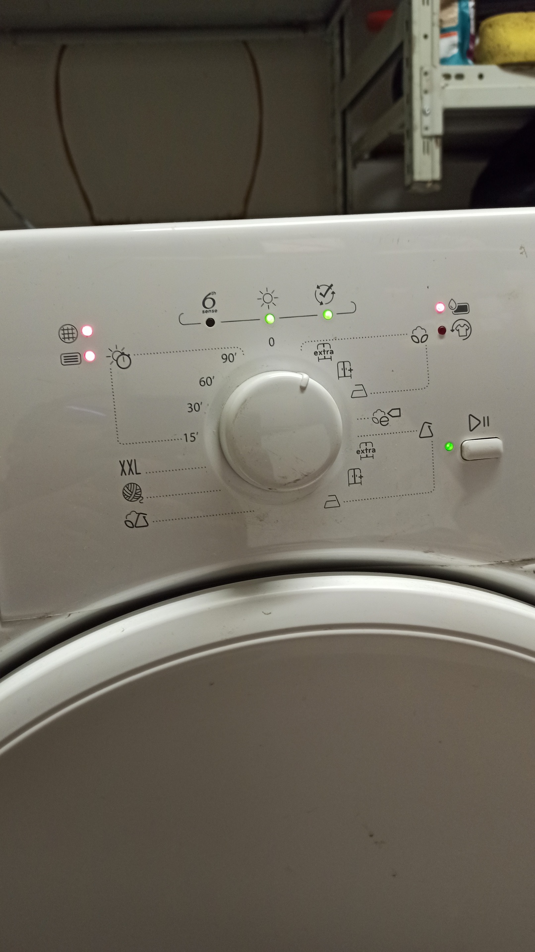

Egy kis segítséget szeretnék kérni, van egy Whirlpool ddlx80110 szárítógép ami nem indul el csak a ledek villognak a hibakód szerint a nedvesség érzékelő hibás kicseréltem, az egész gépet kitisztítottam de a hiba továbbra is fenn áll , valaki találkozott ilyen hibával?

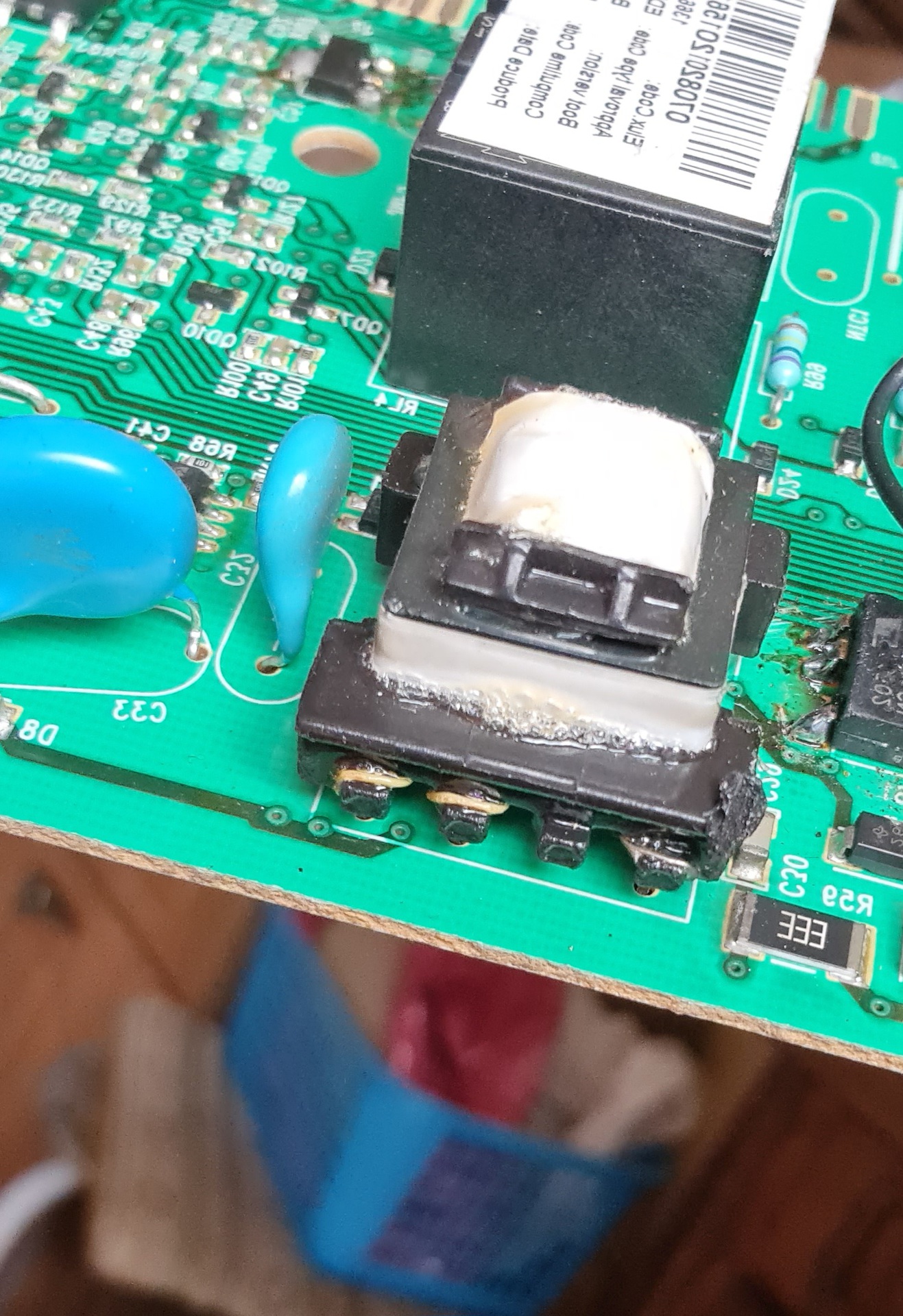

Üdv midnenkinek. Jelen van egy aeg TC09H6SHW Szárítógep és az a hiba jelenség hogy mikor áram alá helyezem hang van hogyha bekapcsolo gombot megnyomom de a kijelzo néha bevillan utána szinte azonnal eltunik, és csak halvány pirosan világit. Majd megint bakpcsolom és csipog ha nyomogatom a gombokat de kijelzon semmi se jön be, max pár másodpercre. Valamikor még sikerül elinditani a programot. Valami tipp esetleg?
(#) kadarist válasza Natan8j hozzászólására (») Márc 18, 2024 / 1
Szia! Az elektronika tápegységét kellene átnézni, lehet, hogy csak banális kondenzátor kiszáradás okozza ezt a jelenséget.
(#) Natan8j válasza kadarist hozzászólására (») Márc 21, 2024 /
Üdv. A trafó csere megoldhatja a problémát? A kondikat letesztelem meg van benne a mikroforat. Nincs felpuposodva a trafón látszik olyan mintha a gyanta vagy nemtudom mi, ki lenne csapodva, buborekozva van. Nem tudok képet csatolni sajnos be van törve a kameram. 115TDK25 van írva a trafora. De nem találok olyat sehol.
(#) Natan8j válasza kadarist hozzászólására (») Márc 22, 2024 /
Így nézne ki a trafó
(#) Dino71 válasza Natan8j hozzászólására (») Márc 23, 2024 /
Szia! Annak a trafónak nem lesz baja ha csipog meg néha működik. A kondikat kellene cserélni és a táp ic t. És az érintkezéseke megvizsgálni a csatlakozókon. A kezelő elektronikát is nézd meg.

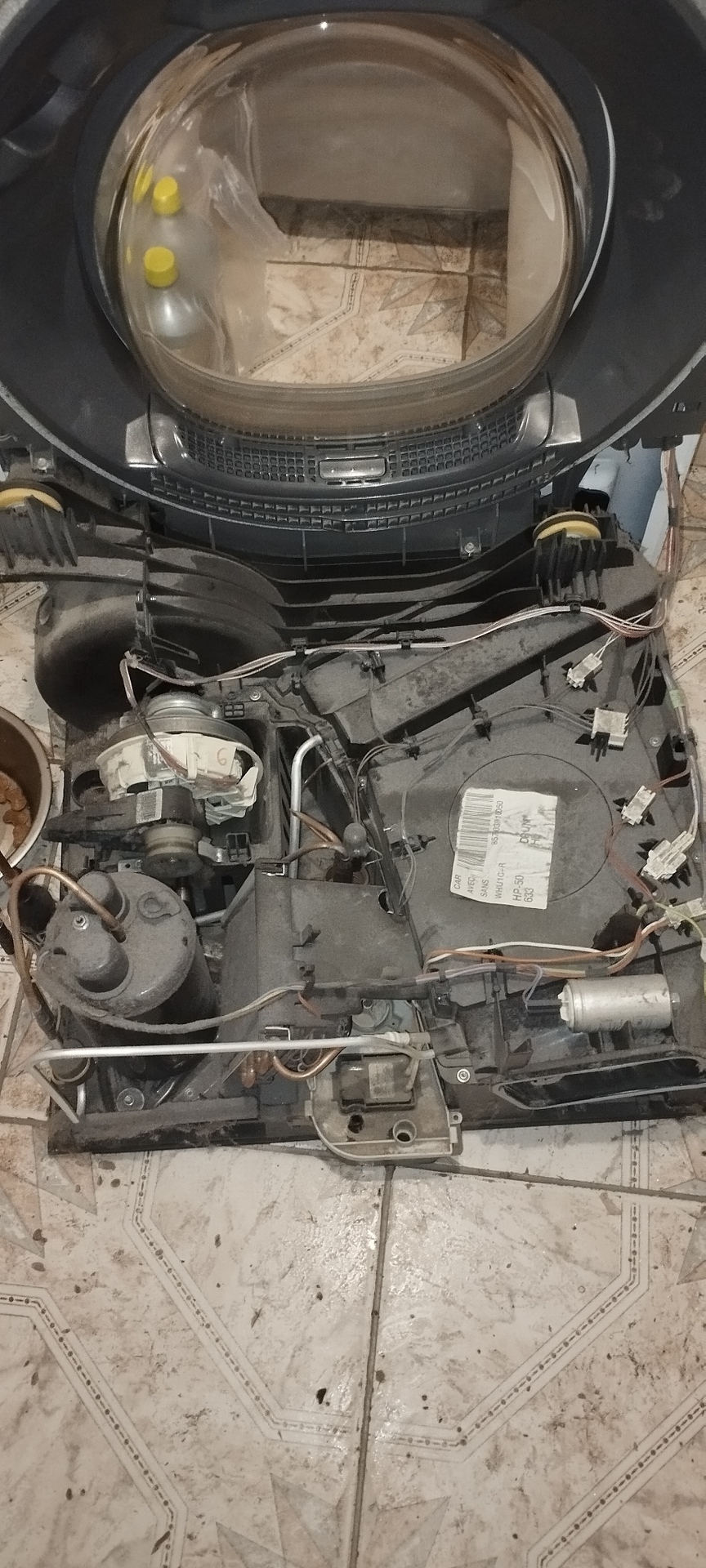

Van egy Whirlpool HSCX 80420 Hőszivattyús szárítógépem ami nem szárít. A gond a kompresszornál van, mikor hallom a kattanást és indulnia kellene, akkor nem a hűtőgépek szokásos durizsolós hangja van, hanem csk folyamatosan öööööö-z mint mikor a villanymotor megszorúl. Gondolom megszorúlt benne a kompresszor, Az indítórelé kattani és le is old pár másodperc után, mivel gondolom túlmelegszik. (kompresszor forró lesz, és szinte meg se mozdul)
Szervizben a teljes cserét mondták a körnek, mivel nincs csak kompresszor hozzá, olyan árban, hogy abból veszek egy újjat. Valakinek van tanácsa? Mondták mérjem meg az idító relét, de azt nem tudom hol van, meg szerintem az jó ha kattanik.
Előre is köszönöm a tanácsokat.
(#) Dino71 válasza zsolt160 hozzászólására (») Szept 23, 2024 /
Van ott a második képen egy 15mikrofarados alumíniumházas kondi. Azt mérd ki vagy cseréld. Ha utána sem indul akkor valóban gazdasági totálkár.
