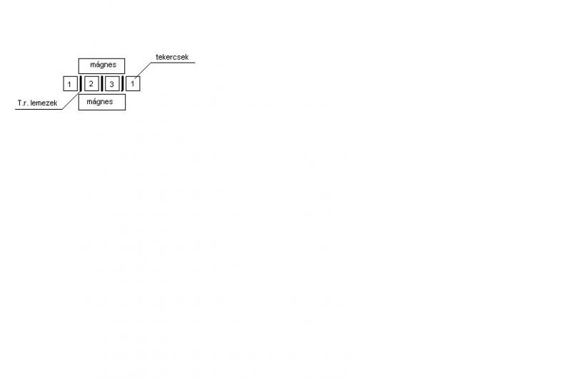

Azért a 20W-ért nem kellene 1KW-os neodium mágneses generátort készíteni 60000Ft-ért. A ragadásban nem hinni, hanem tapasztalni kell. Én is tudom a vasmagos generátor előnyeit, De sajnos itt legtöbbször, (nem mindig!) hátrányai vannak. A másik topikon javasoltam is valakinek 1-1 T.r. lemezt a tekercsek közé, mert úgy láttam hogy elég nagy a gépe hozzá.

Olvastam: Én lehet hogy megpróbálnám azt is hogy minden tekercs közé beraknák egy egy trafólemez csíkot. Ez fura figura, kifejtenéd bővebben hogy gondolod?

Az erővonalak felgyorsulnak (ugrálnak) a lemezek közt.

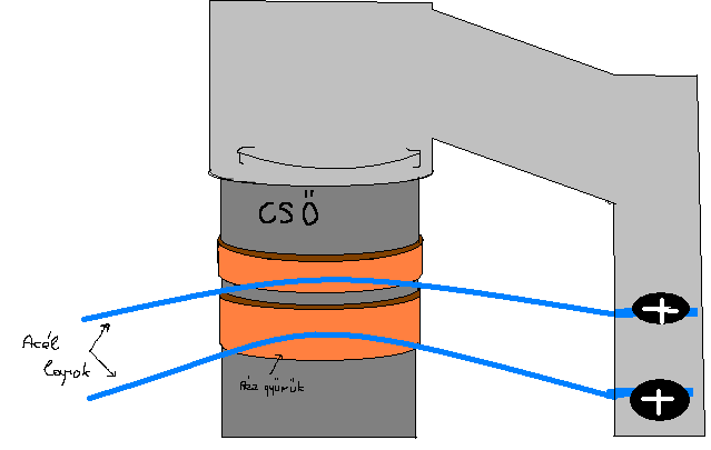

A csúszógyűrűkkel kapcsolatban lenne egy ötletem. Szénkefék helyett lehetne használni mondjuk az ablaktörlőlapátgumi acélmerevítését. Ha ívesen rá van feszítve akkor ugyanúgy érintkezik és könnyen elfordul a rézgyűrűkön. Valahogy így gondoltam.
Szerintem véges időn belül elkopik, a szén(bronz)kefe jobb, az áramot is jobban átadja.
Rossz lapátja minden autósnak van otthon.
Mivel nem állandóan körbe forog így a véges idő mondjuk legyen egy év. Egyszer egy évben kicserélni nem olyan nagy gond sz.term. Az előnye az lenne hogy az elkészítése nem olyan macerás mint a szénkefék tartóházának kialakítása. Kevesebb a meghibásodási lehetőség is.
Azért csak könnyebb szénkefét cserélni, mint csúszógyűrűt.
Én azért megerőltetném magam és csinálnék szénkefe tartót !
Itt azért nem fél amperek fognak szaladgálni, meg a kemény acél széteszi a rézgyűrűt..
Az acél oda fog sülni, aztán az elfordulás közben szétmegy az egész. Ráadásul akkor szokott ez bekövetkezni amikor nagyon fúj a szél és ha megszakad a levezetés akkor a generátor terheletlenül pörögve csúnya dolgokat tud művelni. Én már mentem fel a tetőre szélviharban megfékezni az elszabadult generátort....hát soha többen nem akarok ilyen élményt átélni.....

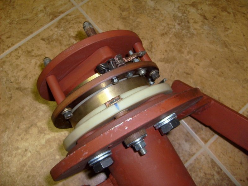

Az első szélkeréknél én is "bajlodtam" csúszógyűrűkkel,egy kétszer be is égett a szénkefe tartó.Az utolsónál vezeték lehozva alul 32A 5 polusú villásdugó,de még sosem kellett kitekernem pedig több mint fél éve igy van.

Kösz a rajzot, így érthetőbb. Meg látszik, hogy a vas a tekercsbe került, és nem a tekercsek közé.

Ugy látom nálad több gyürü is van, okos előrelátás. Nekem a kefetartó Toyota önindítóból van. Mivel fém, így nem tud megolvadni. Teszteltem is, a csúszógyűrűn keresztül hegesztettem. Kis langyosodás volt tapasztalható, inkább a kefe sodrata melegedett. De amivel nem vagyok elégedett az a mágnestárcsa. Nemrég szétszedtem, hogy lássam nem-e valami meglazult,stb.,.. Megdöbbenve vettem észre, hogy a műgyanta kiöntés elvált a vastárcsától. Tulajdonképpen a mágneseket a korábbi (kiöntés előtti) pillanatragasztó tartotta. Nem tudtam mit kitalálni, a mágnesek között süllyesztett furatot csináltam és odacsavaroztam a tárcsához. Szép kis rombolást csinált volna, ha nem veszem észre. A helyszínen fel is gyujtottam volna az egész kócerájt. |
