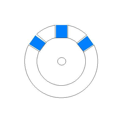

Néhány napja már feltettem vázlatokat az aszinkron motor átalakításáról. Lényeges előnye, hogy a kis légrés és a vas miatt harmad-hatodannyi mágnessel el lehet érni a kívánt teljesítményt. A ferde horony miatt nincs indulási ragadás. A marás pl. követi a forgórész eredeti megcsavarását. Az egyetlen dolog, ami miatt nem örül a marós, hogy nem lehet követni a vasmagot, hogy mellette, hol benne megy a maró, mert az állórész és a forgórész horonyszáma nem egyezik. Elég sok motort megnéztem, de eddig még nem akadt egyforma. 36 állórészhoronynál a forgórész 30-as, 24-nél 20-as...
Nem kell csupaszra esztergálni a forgórészt, mert így a vasmag megmaradó részeinek felülete és kis légrése javítja a sík mágnesek hátrányát. Ha csupán horonyközöket maratunk ki, abba pedig gerjesztőtekercset lehet fektetni. Nem olyan célszerű és gazdaságos, mint az autógenerátor fogai és központi tekercse, de a gerjesztés szabályzásával fix feszültségre lehet termelni. Állandó mágnesesnél a kívánt értékre kell alakítani a felhasználás helyén az üzem közben változó feszültséget.

Bonyolítja a helyzetet, ha nincs kifúrt mágnes, (nehéz rögzíteni) akkor a rajz szerint lehet csinálni, a mágneseket is rögzítő csavarozott szegmenseket.

Csak akkor jó ha a mágnesek alatt para/diamágneses anyag van (ur<=1 (réz alu műanyag...)),
ez aréteg (szerintem) legalább 10szerese kellene legyen a légrés vastagságának (tehát a tengely elvileg maradhat) (De csak kis pólusszámú géphez jó, nagyon sok pólust nem lehet megcsinálni). A megoldás egyébként ár (mágnes térfogat), mechanikai, és mágneses szempontból is jó (jobb mint a lapjával felragasztott kis mágnesek).>
Ilyen kis fordulatszámon nincs szükség különleges rögzítésre. Vannak olyan minőségű ragasztók, amik megfelelnek erre a célra, de akár a mágnes meletti teljes hézagot be lehet tölteni műgyantával.

Ez eddig rendben van, de a kalickába ültethető hosszúkás kivitel nem létezik furattal, különösen nem süllyesztékkel, nem szerencsés ugyanis, ha a csavarfej belelóg az állórészbe.
Most kicsit meg vagyok lepve... ezzel már lehet valamit kezdeni, kár, hogy nem a mágnesezési tengelyre merőlegesen van fúrva, akkor még jobb lenne.
Mutatok egy pár mágnes elrendezést .
