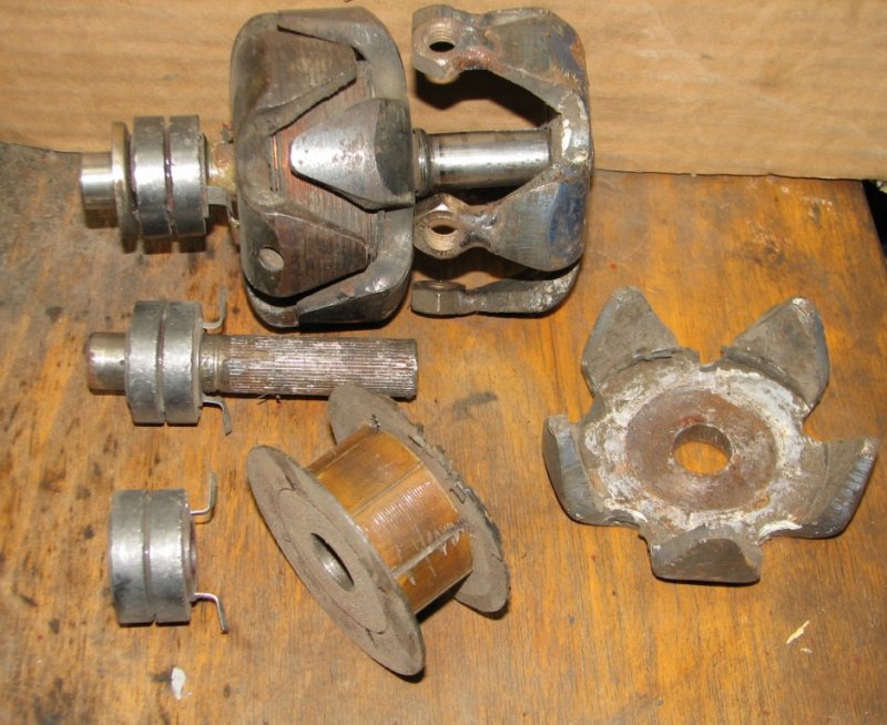

Én is belefogtam itthon egy kisebb feljesítményű szélgenerátor építésébe, először csak amolyan kísérleti szinten. Alapvetően volt itthon egy rossz autógenerátorom és abból akarom megcsinálni. Láttam olyan weboldalt valahol (de nem találom) hogy autógenerátronak szészedték a forgó részét kivették a tekercset és mágnest raktak a helyére. A problémám az, hogy nem tudom hogyan lehet szészedni a forgórészt..... próbáltam már savval megmarni a ragasztást, ütni-vágni, vagy esetleg menetes lenne?? Most jutott eszembe, hogy esetleg levágnám flexel az egybevágó fogakat?? kérem aki tud legyen szíves segíteni. Köszönöm.
Az autógenerátorok forgórésze a tengelyre van préselve.Ha szét akarod szedni, keress egy műhelyt,ahol van egy legalább 10 tonnás prés,akkor jó eséllyel szét tudod szedni a tengely tönkretétele nélkül is. Ha nem jön össze, felesleges generátorom van még pár darab, szivesen felajánlok belőlük kisérletezni.
Üdv! Olyan generátorral kísérletezz ami amúgy is forgórész hibás, vagy amit nem sajnálsz. Ha kicsit megmelegíted oxigénnel az egyik vasmagot jó esélyed van rá,hogy a tengelyt ki üsd belőle! Nekem már sikerült egyszer. Szétszedés előtt érdemes összejelölni! Összerakás előtt a tengelyt tedd a fagyasztóba egy időre, a vasmagot meg melegítsd fel 60-80 fokra, így könnyen összemegy. Precíznek és gyorsnak kell lenni! sok sikert.

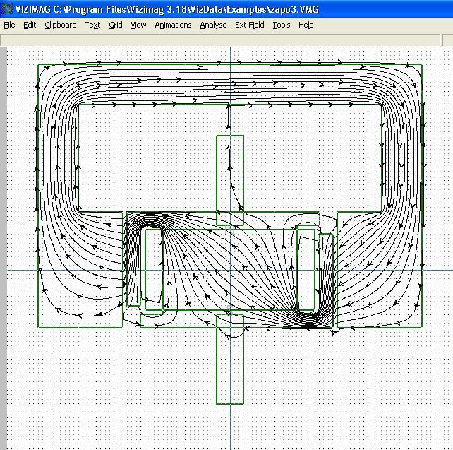

Az eredeti forgórészre abban a formájában nincs értelme mágnest rakni, mert a tengely elvezeti a mágneses teret. Nem arra fog menni, amerre szeretnéd. További a képeken:
1-es: eredeti forgórészbe rakott mágnes erővonalainak útja 2-es: a fogaskosár kiesztergálása és sárgaréz közdarab használata 3-as: a tengely megszakítása után kialakuló erővonalak

Elég nehéz sérülésmentesen szét szerelni. Ez egy trabant generátor forgórész, az egyik fél körmeit meghosszabbítottam,(Sajnos fel kellett áldozni egy db-ot) azzal nyomattam ki a másik forgórészt. Nekem nem kellett hozzá présgép simán működött a dolog egy méretes satu-val.

Az elektromágnesnél a tekercs a tengelyben és az arra ráhúzott vastag vastömbben hozza létre a mágneses teret, ami a fogakon keresztül kimegy az állórészbe. Ha a tekercs helyére mágnest teszünk, az erővonalak nagy része elmenne a tengelyen keresztül és nem lépne ki az állórészbe.
Elég csak az egyik fogaskosarat leválasztani, a rajzon is úgy van.
