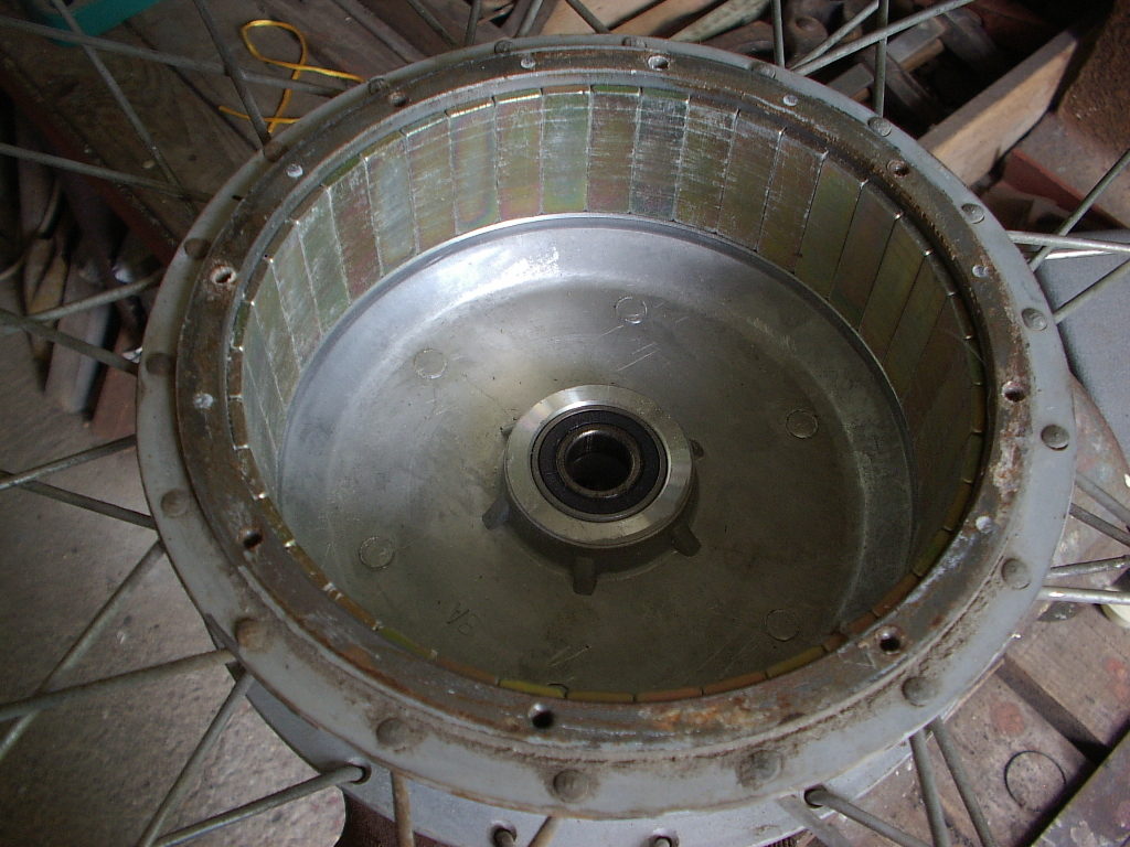

A korábban már emlegetett e-bike BLDC HUB motoromhoz elkészítettem végre a tengely kinyomót egy lekopott fogaskerék egység menetes magját felhasználva. Kicseréltem a rejtélyes módon egyszerre tönkretett 3 db Hall-szenzorok egyikét a későbbi fordulat méréshez. Kihasználva a szétszerelt állapotot feltérképeztem a belső világát, ami a mellékelt képen látható. Merész húzással szétválogattam a 6-s vezeték kötegeket, megfelezve (3-ával kötegelve) sorba kötöttem (átforrasztottam) a fázisonkénti tekercseket. Azt remélve, hogy közel duplájára nő a korábbival azonos fordulaton a feszültség, és így már 40...50 1/min fordulaton elérhető lesz ~12 V egyenirányítás után. A feleslegessé vált 2 db Hall-szenzor vezetékét párhuzamosítva kivezettem rajtuk a csillagpontot. Rövidesen összeszerelés és gyors teszt mérés után kiderül, hogy milyen munkát végeztem.

Én le szeretném vinni 50-s ford. körülire a direkt VAWT hajtás miatt. E miatt babráltam bele a tekercselésbe. Első körben lapát optimalizáláshoz lesz kísérleti mérő generátor, de utána nagyobb (magasabb) lapátokkal hagy termeljen. No meg így a TSR szabályzót, akku őrt is tudom majd vele tesztelni 12 V-s rendszerben. (Remélem.) Próbáltam kézzel én is, de ez nem adta meg magát. Szabályosan össze volt ragasztva valami tömítő lakkal, bármivel. Még a kinyomónál is féltem, hogy letépi az alu menetet, de megúsztam.
A nagy érdeklődésre tekintettel, ez lett az eredmény:
Ki mit vesz észre, és tart érdekesnek. Engem érdekel, a kép már el van téve. Leginkább az, hogy 9 tekerccsel 10 mágnes van szemben. Ennek is van biztos logikája, de rácsodálkozik az ember. Ez még akkor is így van, ha az én generátoromban, amit a hangszóró mágnesekkel készítettem, 8 mágnes van, és 9 tekercs.
Kell az ilyen adat. Ha hamarébb is figyelt volna valaki a gyári generátorok neodym mágnes vastagságára, akkor nem kellett volna annyit vackolni a mágnesek miatt, mint ahogy azt nem is régen tettük.
Te biztos a tekercsek rajzán számolgattál. Nem túl jó a felvétel, de én akárhogy meregetem a szemem, az állórészen 8 mágnest tudtam megkülömböztetni. Erre igazából btoti tudna választ adni.
Magánvéleményem, hogy egy szinkrongenerátorban pontosan annyi mágnesnek kellene lennie, ahány pólusnak. Ellenkező esetben jelentősen csökken a hatásfok, mert lesznek nem működő, vagy éppen ellene dolgozó tekercsek. Már évekkel ezelőtt gulyi88 számolgatta és bebizonyította, hogy a nem megfelelően tervezett generátoroknál mindig csak 1 tekercs termel.
A feltölthető file méret korlátozva van, de ezen talán már jól látszik. Összesen 40 db mágnes van ebben.
Így már világosan látható. A lyukak alapján próbáltam behatárolni őket, de így látszik, hogy azoknak semmi közük a mágnesekhez. A csíkok az előző képen is láthatóak, de bizonytalanul. A pólusszám meg a rajzon. A lassú fordulathoz érthető.
