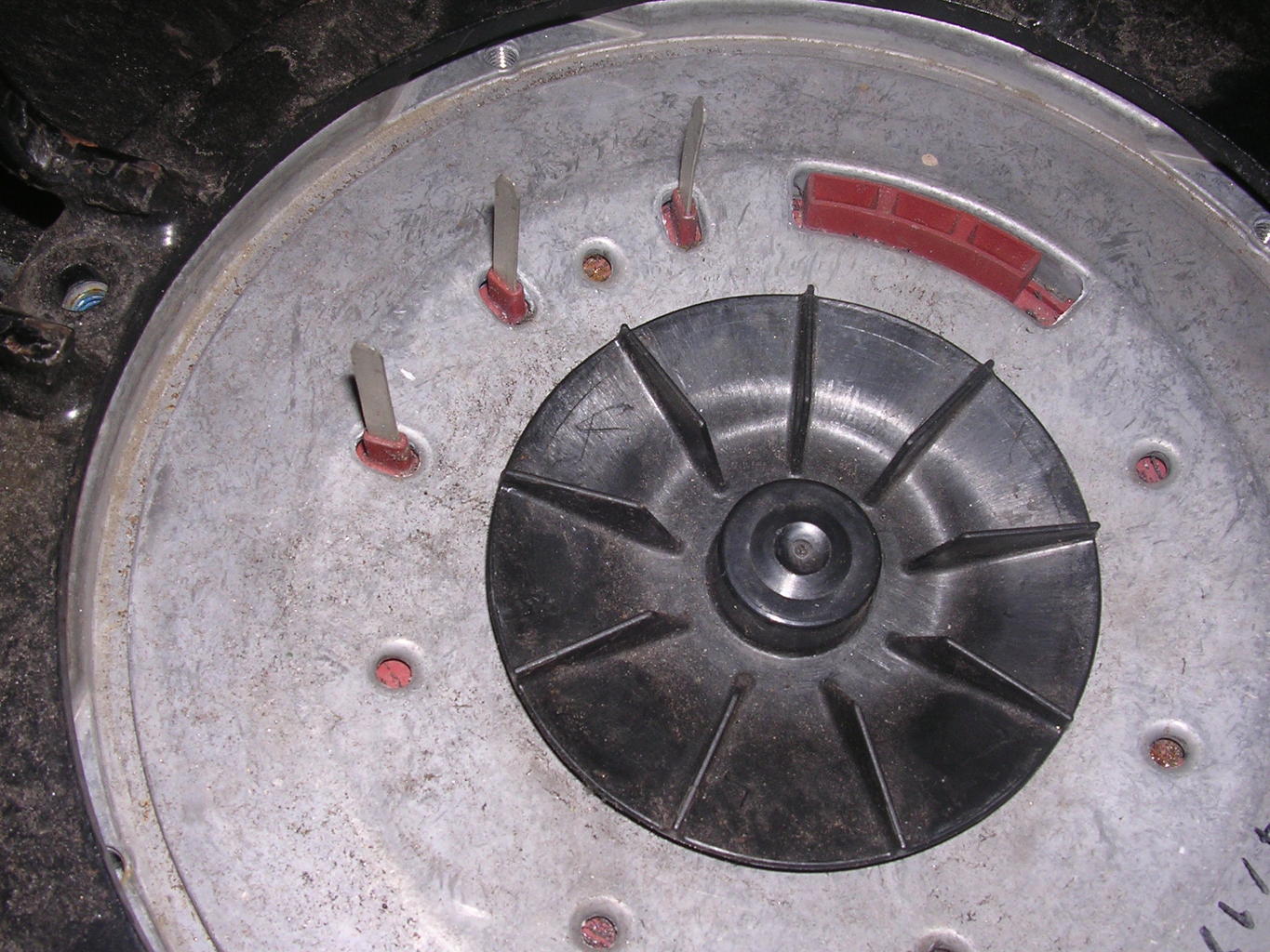

![]() Most már tud haladni tovább. Én is kaptam egy brutálisan jó generátort,csak semmi időm nincs rá ![]() Egy 3 fázisú állandómágneses vezérelt klímaventillátor! kb 800 mm átmérőjű. Kézzel megforgatva a ventillátort,terhelés nélkül lejön 40 V. Sajnos szerelés szempontjából cumi,mert önmagában felszerelve hátulról lellene hogy kapja a szelet...
A tekercselése milyen teljesítményű? Mekkora áramot bír?
Van egy megosztható képed? Én már láttam egy két hajtásmódot, talán ki lehet találni valamit.
Le fogom fényképezni,fent van a padláson...
Nen tudok róla semmi adatot. 2 sor mágnes van benne,és nem ragad,ennyit tudok.kb 20 cm átmérőjű.
Na lefényképeztem,kb 16 cm átmérőjű a forgórész. 6 csati van rajta,3 a tekercsekről,és 3 a hall elemekről.kb 14mm átmérőjű a tengelye.Sajnos a tengely nem áll ki.
Így ebben a formában csak "érdekesen" lehet felfogatni.

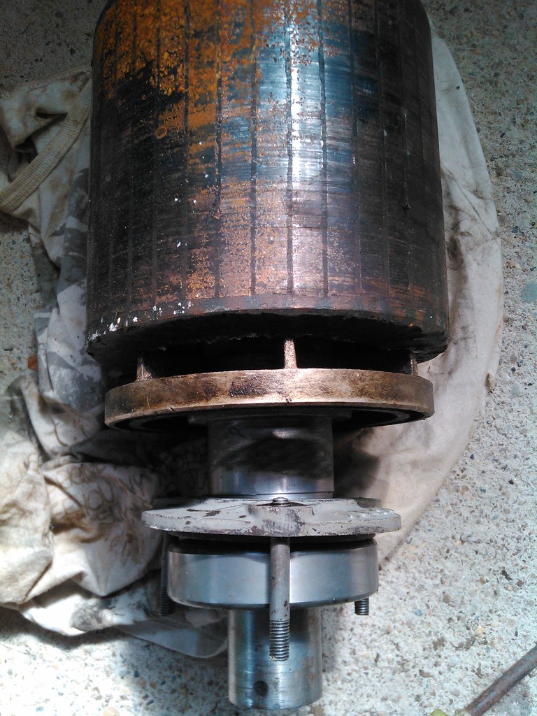

Elkészült az állórészem, bandázsolva fázisok külön szigetelve stb. Bandázsolás előtt és után is megkapta a lakkot (jó kis türelemjáték rendesen telecsorgatni ).Következő lépés a forgórész lesz, gyakorlatilag már megvan hozzá a leesztergálás utáni cső, amire ragasztom majd a mágneseket. Terveim szerint tengelyig letakarítok mindent ami forgórész volt és két alutárcsával rögzítem majd az csövet, vagy a gyári alu ventillátorlapátjával, ha sikerül. (képen látszik). Megjöttek a mágnesek is 80db 30*10*5mm N45 ![]() Ebből 5*16 db kerül fel majd ferdén egy fogszélességnyi eltolással. Amint készen van teszek majd fel képest arról is. Üdv minden széltolónak!
Idézet: „Terveim szerint tengelyig letakarítok mindent ami forgórész volt” Miért? Van valami jelentősége? Hiszen az eredeti vasmag mágneses szempontból jobb, mint bármilyen vascső. Miért kellene alumíniummal a tengelyre illeszteni? Arrafelé nem megy a mágneses tér.
Ez változatlanul szépen alakul. A forgórész véglegesnek tűnő elképzelésével is egyet értek (mágnes vastagság, pólus ferdítés). Bár ezt a tengelyig letakarítok mindent csak akkor értem, ha a cső belső átmérője megegyezik a tengelyével. Így értsük? Minden esetre nagyon precízen kell a felragasztott mágnesekkel teli csövet illeszteni, mert a saruzás hiánya miatt (ami a 10 mm-s szélesség miatt szerintem is elhagyható) utólag nem lehet felszabályozni. A cső belsejében esetleg megmaradó régi forgórész maradvány a mágneses teret (kört) gyakorlatilag semmivel nem rontja, sőt szerencsésebb, ha a cső belsejében is ferro anyag van. Szerintem az ott esetleg visszamaradó hornyolásnak sincs gyakorlati jelentősége - feltéve, ha az eredeti lemezelt, tengelyre sajtolt forgórész kibírja a leszedést. Változatlanul szurkolok, és várom a befejezést. Milyen fordulat/feszültség, fordulat/teljesítmény értékeket fog majd produkálni? A pólus ferdítés miatt nem illene ragadni sem. Ennek egy JÓ generátornak kellene lennie. Idézet: „feltéve, ha az eredeti lemezelt, tengelyre sajtolt forgórész kibírja a leszedést.” Ezt nem teljesen értem. Miért kellene leszedni? Tengelyen is le lehet esztergálni a kívánt átmérőre, sőt visszarakás után, akármennyire precíz munka, újra kellene szabályozni. Egykor a Hajógyárban nem egy forgórészben cseréltek tengelyt, nem egy ördöngős feladat, ki kell bírnia.
Leszedés alatt "leesztergálást" értettem. Esztergáláskor nem válnak-e szét a lemezek, vagy fordul el a tengelyen. Ez persze csak a forgácsolásban laikus aggodalmam.
A meglévő forgórész tengelyig leesztergálására gondoltam. De majd megnézem femm-ben, hogy jelent e valamit, ha csak a cső falvastagsága kerül le.
A FEM ábrákat majd feltehetnéd. Kíváncsi vagyok, hogy milyen különbséget mutat. Én azt borítékolom, hogy jobb a helyzet, ha csak a cső vastagságát szeded le és marad az eredeti forgórész-maradvány kitöltésnek. Így egyszerűbb lenne a csövet felhelyezni és egyszerűen erős műgyanta ragasztással (ragasztóval, nem kitöltővel) rögzíteni.
Ha a cső anyagvastagság*armatúra vastagsága (D-d)/2*h (cső anyagi részének minimális keresztmetszeti felülete) nagyobb egyenlő, mint az egy pólus alatt levő össz mágnes felület fele, akkor tökmindegy hogy a d alatti átmérő milyen anyag lehet olyan ami más szempontokból kifolyólag egyszerűbb, olcsóbb, könnyebb.
A hozzászólás módosítva: Nov 6, 2013
Értelmetlen dolog a leesztergálás. Jobb esztergályos már a téma felvetésekor elhajt a ...
A szilíciumos lemez eleve ronda dolog, ugyanez alumíniummal váltakozva kész katasztrófa. Ellenben a forgórész lemezelt tömbjébe egy bordázott tengelyt sajtoltak egykor, ami hidraulikus présben (autószerelő műhelyek nagy része) simán kitolható. Ennél is egyszerűbb egy darab vasból a kívánalmaknak megfelelő tengelyt esztergálni. Feltéve, hogy a mágneses szempontból nagyon kívánatos és hasznos eredeti vasmagot valóban ki akarjuk dobni.

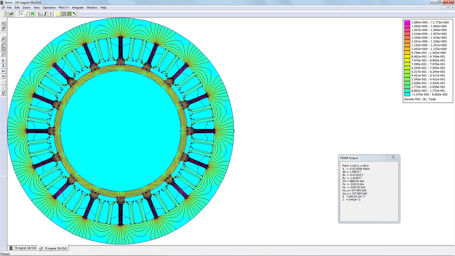

A FEM ábrákhoz: A fog indukció nagyságában jelentéktelen az eltérés, de mint sejtettem picit jobb a helyzet, ha ki van töltve a cső ferro anyaggal. Ha később szándékozod bővíteni a mágneseket, akkor talán mindenképp célszerű ferro-val kitöltött csőben gondolkodni. Akár a megmaradó eredeti forgórész-maradvány, vagy új, részben új forgórész készítés esetén is.
A forgórészben nem fog változni a mágneses térerő.

![]() Megnéztem femm-ben 3 mágnes/pólusssal, 2T értéket mutat a fogban, szerintem az már nem egészséges. Valahol olvastam, hogy nem érdemes 2T fölé vinni. Javítsatok ki ha tévedek.
Lassú fordulatnál nincs túl nagy jelentősége, kivéve ha nagy az átmérő és sok a pólus (frekvencia). A 2 T-t meg vagy eléred, vagy nem képes rá a vasmag.
Nem a fogakra kell figyelni elsősorban, hanem a fogak mögötti törzskeresztmetszetre. Ha csupán 1-1 fog egy-egy szegmens, akkor biztos bírja, ha sok fog alkot 1-1 szegmenst, akkor okozhat túltelítést. A hozzászólás módosítva: Nov 7, 2013
Igen erre gondoltam.
