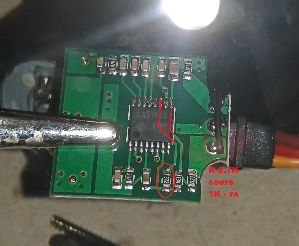

Igen,elszánt vagyok ,mert már 70E be van a robot,és nem tud egyensúlyozni a szervók miatt,hiába ott a gyro,mindig eldől valamerre,mert nem tart a szervó.
És nem szeretnék ismét venni 20 darab szervót , közben már a gyerekeim is nyeszletnek ,hogy mikor barátkozhatnak vele... .
Most rájöttem ,hogy az IC alatt be van kötve a 11. láb ,de csak véletlenül vettem észre a nagyító alatt.
2.7K ellenállás volt rajta , kicseréltem 1K -ra , és hihetetlen , de kb. fél fok a "holtjáték" az 5-6 fok helyett, így már tökéletes , és nagyon örülök neki .
Most szét kell szednem mindet ,remélem mindegyik AA51880 -el van szerelve .
Ha a KC2462 lesz ,akkor a kondit fogom variálni .
Köszönöm szépen !
(#) győriattila hozzászólása Jan 26, 2016 /
Most próbáltam ki egy 680 Ohm-s ellenállással , így 0 ,azaz nulla a "holtjáték" .
