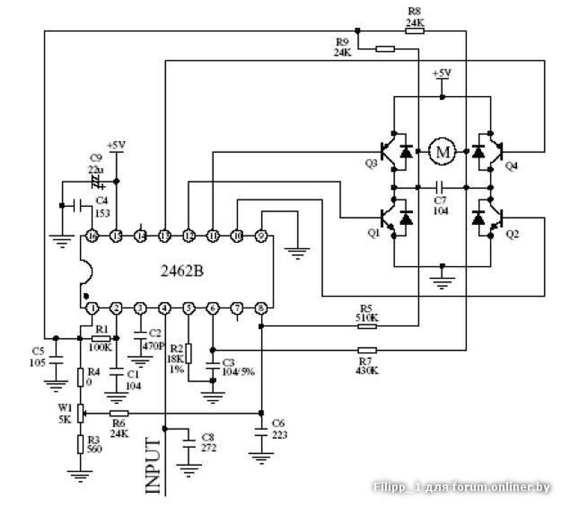

Heló.
Kicsit hosszú lesz,bocsi .
Vettem 20 darab rc szervót egy robothoz .Nagyon olcsó,nagyon erős, de pontatlan.
Ugyanis a sima standard szervóval ellentétben ,ennek van holtjátéka ,de nem mechanikusan ,hanem az elektronika csal kb. 5-6 fokot .
Aminek az a hátránya ,hogy mikor a robot állni próbál ,a holtjáték miatt nem feszít időben a szervó ,és felborul ,mivel nem tud egyensúlyban maradni ,ez hatványozódik ,mert egy lábában 5 darab ilyen szervó van .
Szóval a szervóban van egy potméter ,ami forog a tengellyel együtt,ha alaphelyzetben meglököm a robotot ,akkor elfordul a tengely, vele együtt a poti ,és így megmozdítja a motort ellentétes irányban, magyarán megfeszíti a szervót . Na ez nem feszít azonnal ,csak 5-6 fok elmozdulás után ,de már akkor késő ,mert elesett Robi .
A poti nem lötyög,nem kotyog ,az elektronika ilyen silány minőségű .
Szóval a kérdésem az lenne ,hogy van -e valakinek ötlete ,mit lehetne módosítani az elektronikán , ami egy KC2462 által hajtott kis panel .
...valamit kicserélni,vagy átkötni,hogy feszüljön a szervó áram alatt .
Egy normális szervót ,ha megpróbálok megmozdítani jobb-bal irányban ,azonnal ellen dolgozik, 0 fok alatt , tehát nem tudom elcsavarni a tengelyét .
köszi a segítséget . üdv.

Köszi.akkor máshogy mondom. Szóval a szervo szétszedve,a poti a kezemben van,eltekerem jobbra, a motor jobra fordul, balra tekerem balra fordul.ez így eddig ok . Vadi új, nem lötyög semmi, viszont az elektronika csak nagyobb elmozdulásra indítja a motort ,próbáltam más gyártó potijával, de u. az .
Tehát a poti ami egyébként 2K ,hibátlan , csak gondoltam van itt olyan ember aki ránéz erre a rajzra és azt mondja, hogy pl. Ide meg ide kell 2 darab ellenállás , vagy akármi, és "feszít" vagy érzékenyebbé teszi a szervót .

(#) Peter65 válasza győriattila hozzászólására (») Jan 25, 2016 / 1
Heló!
Ha az adatlapját végigolvasod, akkor abból kiderül, hogy a 3-as lábra csatlakozó CDB kondenzátorral állítják be a deadtime-t. Ez a deadtime nem azonos azzal, amit a kimenő fokozatoknál a fetek egymásra kapcsolásának megakadályozására beiktatnak, hanem az előírt impulzus-szélesség (ami bejön a 4-es lábon) és a one-shot áramkör (aminek idejét a potméter szabja meg) között mekkora különbséget vegyen hibának. Ha ez túl kicsi, akkor állandóan dolgozik a szervo, mert minden kis zajból fakadó eltérést hibának fog látni. Ha túl nagy, akkor meg az van, amire te panaszkodsz, hogy csak nagy elmozdulásokra reagál, ráadásul nem is pontosan.
Szóval én a helyedben megpróbálnám a nyákon lévő kapcsolást nagyjából visszafejteni, mennyire egyezik azzal a rajzzal, amit az adatlapból kimásoltál, és a konkrét értékeket is visszamérném. Ha látod hogy mi van, akkor a 3-as lábon lévő kondenzátorral lehet játszani.

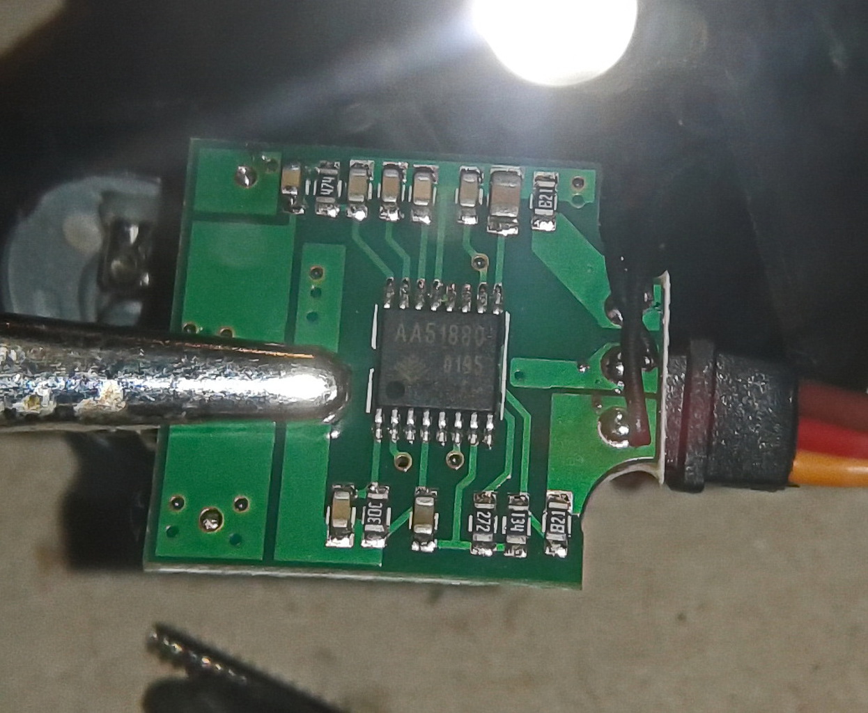

(#) győriattila hozzászólása Jan 25, 2016 /
Már csak egy kérdésem van...
Most szétszedtem egy másikat , abban pedig AA51880 a vezérlő . hihetetlen de igaz ,pedig egyszerre vettem ,egy helyről ...mindegy vegyesen van .
szóval ennek melyik lábán próbálgassam a kondi cserét , ha a 2462- n a 3 láb ?
előre is köszönöm .
(#) Peter65 válasza győriattila hozzászólására (») Jan 26, 2016 /
Ha az adatlapját megkeresed, és átolvasod, megtalálod, hogy a 11-es lábra, az Rdb-re csatlakoztatott ellenállással lehet ennél az IC-nél a deadtime-t beállítani.
Az aksi nagyon hosszú vezetékkel van bekötve ahhoz képest, ami a zavarszűrés szempontjából számít. Ha már szétszeded a szervokat, érdemes a tápcsatlakozásra tenni, amit írtam. Általában szokott annyi hely lenni az elektronika mellett, hogy kényelmesen elférjen.

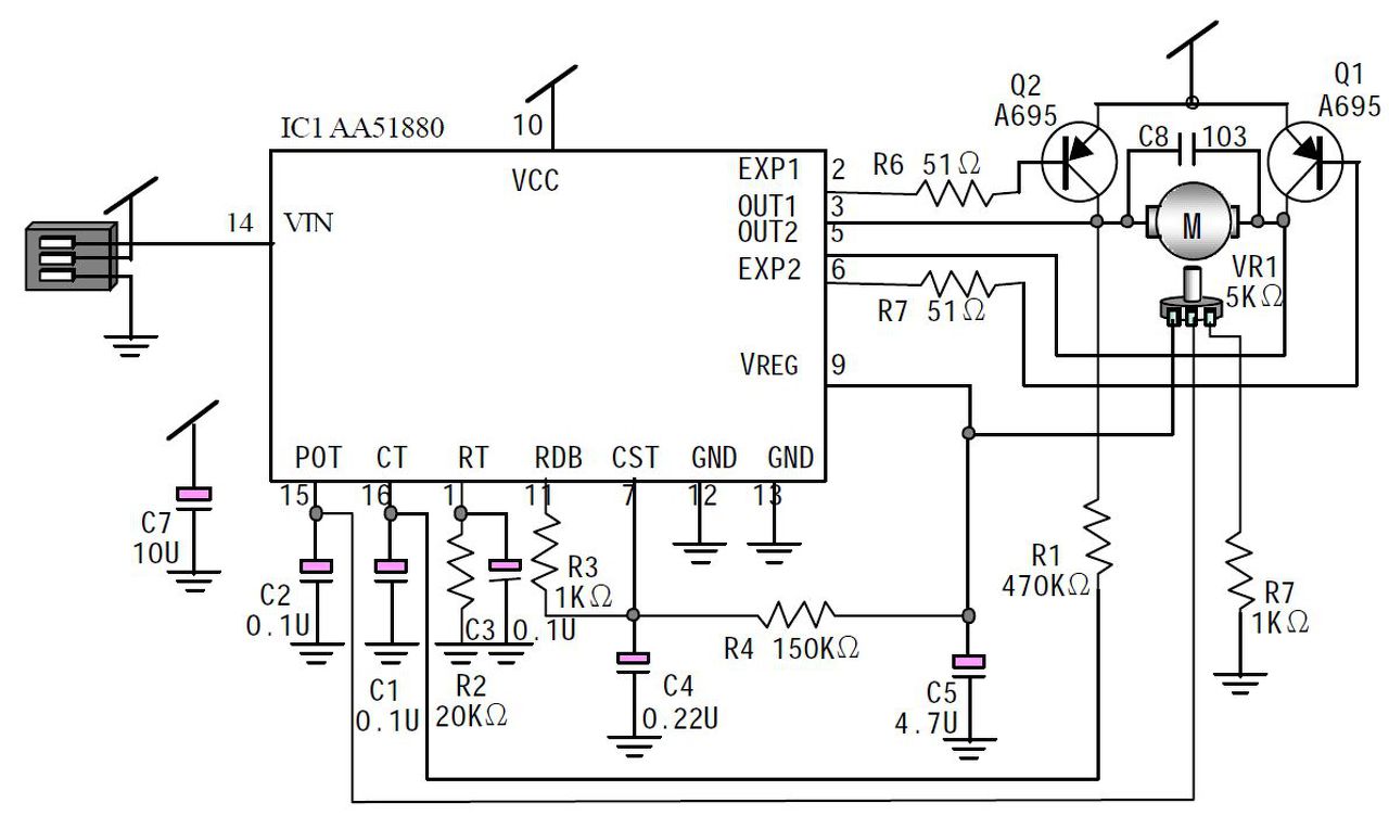

(#) győriattila hozzászólása Jan 26, 2016 /
A 11-s lábán semmi sincs .
Valószínű ezért ilyen a szervó ,amilyen .
Próbáljam meg a rajz szerint összekötni a 11-7 lábat ellenállással ?
köszi .

Tehát a kérdés : mit csináljak a szabadon lévő 11. lábbal?
(#) Massawa válasza győriattila hozzászólására (») Jan 26, 2016 /
Miért van szabadon nálad a 11-s láb?(Amugy bátor csávo vagy ).
Oda valamilyen ellenállás kell, ami a hiszterézis szabályozza. A rajzodon minden ott van, a többit neked kell kikisérletezni.
