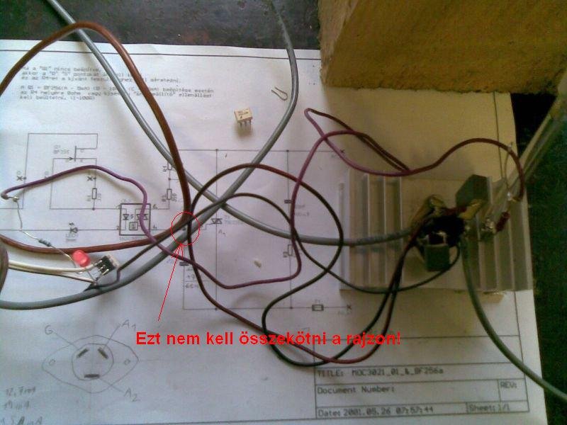

(#) _JANI_ válasza Peticilin hozzászólására (») Jan 1, 2009 /
Ezen a képen TISZTÁN látszik a bekarikázott résznél hogy ott kötéspont van!
S ha az első próbakapcsolásod is ez alapján készült, akkor egy két dolog :heureka: más megvilágításba kerül.
(#) Peticilin válasza _JANI_ hozzászólására (») Jan 1, 2009 /
Az általad mutatott helyen csak a képen tűnik úgy hogy ott kötés lenne.Az ott egy kupac kábel csak.
Ha megkérlek, akkor a tesztkapcsolás sematikus RAJZÁRÓL egy tiszta képet fel tudnál tenni!?

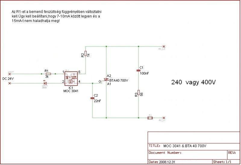

Csak az van amit anno te küldtél.
Én azt alakítottam át,ill. egészítettem ki paint-al.
A teszt annyiban különbözik a rajztól,hogy a tesztnél még a meglévő R1(470) és R2(390)-es ellenállások voltak benn.De az ugy kb. 1k,amit a rajzon már egy ellenállásnak veszek.A tesztnél a kondi már a gate-n volt.
OK! Rendben, ha >> EZ << volt az a kapcsolás!

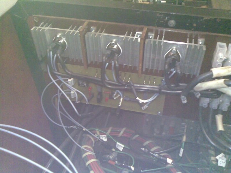

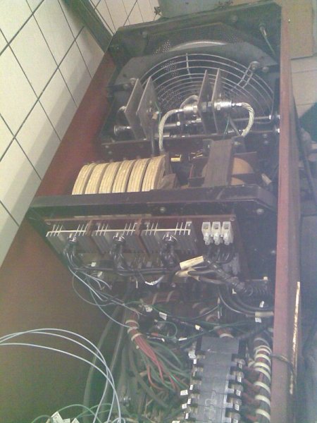

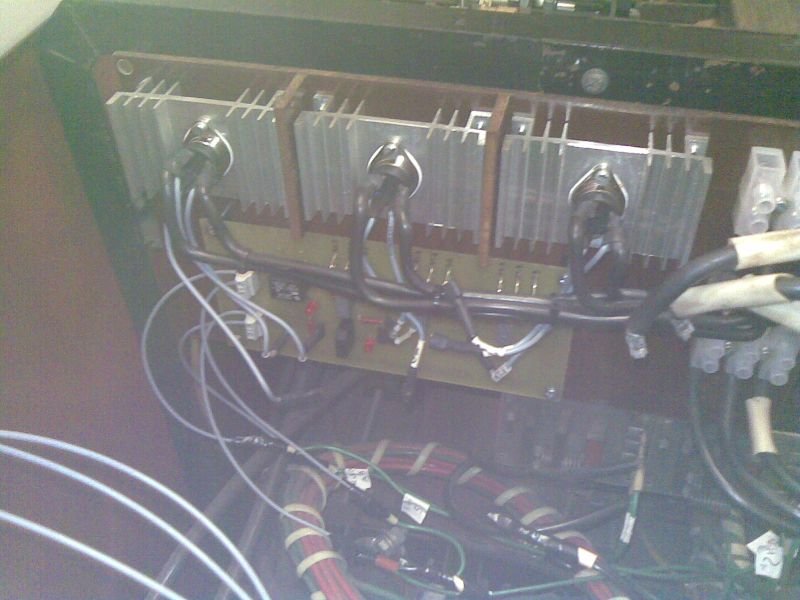

(#) Peticilin hozzászólása Feb 3, 2009 /
Megépítettem a szilárdtest relét és ráközöttem a trafóra.
Sajnos kudarc lett a vége,mert 1-2 bekapcsolás után a triakok bezárlatoztak. És amit nem értek,az egyik kismegszakítót is leverte a 3 fázisból.
Pedig elvileg ha bezárlatoztak is,szerintem nem lett volna szabad hogy leverje a kismegszakítót,mert akkor olyan mintha az eredeti mágneskapcsoló zárta volna össze a kapcsolást.Vagy rosszul gondolkozom?

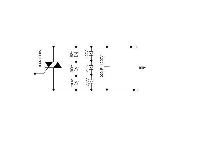

Szerintem a trafó vissszarúgásaiból származó túlfeszültség nyírta ki a triakokat.
Szerintetek a triakokkal páruzamosen kapcsolt zéner diódákkal meg tudnám védeni a triakokat?
Több zénert összerakva egészen 500V-ig.Mivel a triakok 600V-osak.Ez így jó lenne?
Előre is köszi a segítségeteket.
(#) Skori válasza Peticilin hozzászólására (») Feb 3, 2009 /
Alighanem elkötöttél valamit. Nekem évek óta kapcsolgatja a hűtőszekrény kompresszorát ilyen MOC-al vezérelt triak. Az adatlapján levő gyári kapcsolást építettem meg, (ott a C2 nem, illetve nem így szerepel).
A triak nem szokott túlfeszültségtől tönkremenni a gyakorlatban, ugyanis ha elérjük a max feszültségét akkor egyszerüen begyujt és emiatt lecsökken rajta a feszültség. természetesen ilyenkor kialakulhat túláram (ha a terhelés nem megfelelő) ami akár tönkre is teheti a triakot, de ezen egy túlfeszvédelem nem segítene. Egyébként nekem már kapcsolt rá triakom rövidzárlatra, egy másik áramkörömben, de a sorbakapcsolt üvegbizti megvédte....

Nem lehet hogy a trafó visszarúgásai tették tönkre a triakokat? Gondolom több ezer volt is keletkezhet induktívan.Ez se teheti tönkre a triakokat?
Csatolok egy ábrát a védelem kialakításáról,légyszi véleményezd.

(#) deguss válasza Peticilin hozzászólására (») Feb 3, 2009 /
Véleményem szerint ez az elrendezés hibás, ugyanis a zénerek nyitóirányban diódaként viselkednek, és így soha nem zárna le a kapcsolás. De ahogy Skori írta, nem a túlfeszültség jelent gondot, hanem esetleg a hibás vezérlés.

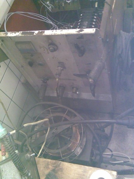

Ez a trafó,egy nagy CO gép és mivel a hűtés miatt átmegy rajta a levegő (a kosszal eggyütt),a kapcsolást végző nagy relé egy idő után mindíg peregni szokott.Ezért gondoltam hogy kiváltom szilárdtest relével.
Amúgy a triakon átfolyó max áram 12-15A egy fázison mérve.Elvileg bírnia kellene,vagy mivel 3f trafóról van szó,ezek összeadódnának?

Első körben a MOC3021 400V-os, 3 fázis esetén ez kevés, legalább 600V-os opto is kellene, kínyírhatta akár pl. a triak vezérlőelektrodáját is....
A 6. oldal alján levő kapcsolást használtam, az adatlap alapján induktív terhelés sem probléma.
http://www.fairchildsemi.com/ds/MO/MOC3041-M.pdf
A MOC3051 pl. 600V-os, az adatlap 7.oldal alján levő applikációt érdemes megépítened amit zajos környezetre ajánl.
http://www.promelec.ru/pdf/MOC3051-M.pdf
A MOC3061 ugyanez de nullaátmeneti kapcsoló is van benne.
http://www.promelec.ru/pdf/MOC3061-M.pdf
A triakkal közvetlenül sose legyen párhuzamos kondi, mert tönkremegy amikor kisüti azt, mindig kell egy soros ellenállás is a kondi mellé.
A zenerek kel kapcsolatban degussnak igaza van, és amúgy is feleslegesek. Tranziens szupresszorokkal talán el lehetne nyeletni egy hegesztő tranzienseit, de mint írtam felejtős....

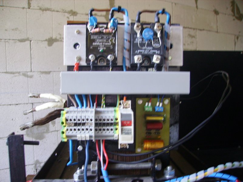

(#) frank tibor válasza Peticilin hozzászólására (») Feb 4, 2009 /
Helló

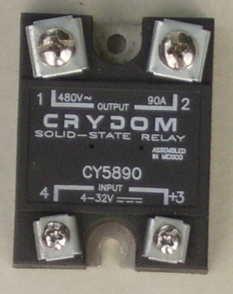

csatlakoznék az elöttemszólókhoz, a MOC3061 jobb választás. A soros R-C elhagyhatatlan!! VDR elég a 460V-os. Nem is találtam nagyobbat. A kép egy szalagfűrészlap hegesztő vezérlése, mágneskapcsolók kiváltása szilárdtest relékkel. A baloldali szilárdtestrelén kettő soros VDR ellenállásosztóval a 600V AC miatt.
(#) Peticilin válasza frank tibor hozzászólására (») Feb 4, 2009 /
Akkor a képek alapjánneked egy fázis direktre kötve éa a másik kettőt kapcsolod?
Megfogadom tanácsotok veszek vdr-eket.
Látom a képem a sz.t.relé 90A-os.
Szerintetek ha két darab BTA40-es triakot páruzamosan kötnék,úgy hogy azokat 1 MOC3061 vezérelje,akkor elvileg azok is elbírnák a 80A-t?
