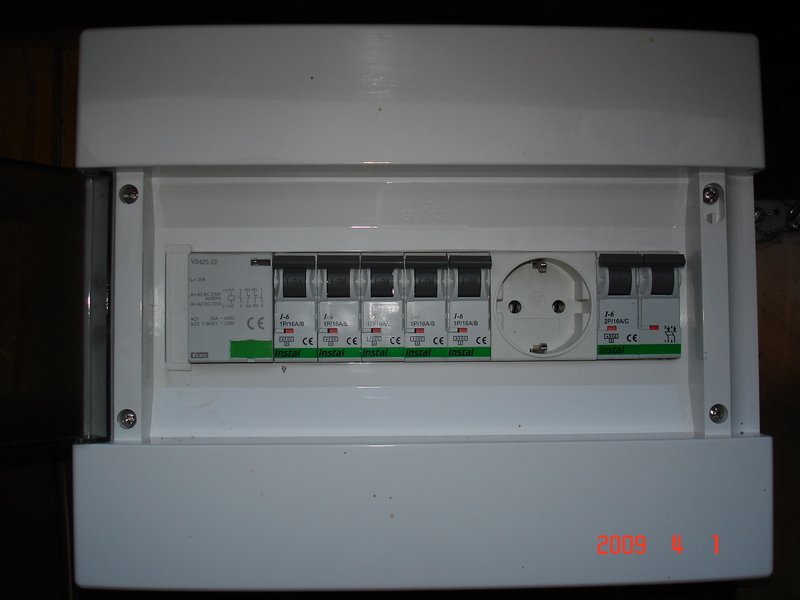

(#) ssarosi hozzászólása Márc 31, 2009 /
A következő problémát szeretném a lehető legegyszerűbben megoldani.
Adott egy 220V-os mágneskapcsoló, amelynek átkapcsoláskor (váltókapcsolóként működik, oda-vissza) jelentős késleltetése van. Több elektromos fogyasztóm rossz néven veszi, pl. a klíma is leáll. Ezt szeretném kiküszöbölni.
Első variációm szerint két db szilárdtest relével megoldható, amelyeket ellentétesen kell vezérelni. Ha van 220V az egyik kapcsol, ha nincs akkor meg a másik.
Erre kellene valami használható ötlet, mert nekem túl bonyolult lett amit kitaláltam.
Második variáció szerint elég egy szilárdtest relé és marad a mágneskapcsoló is. Ha megjön a 220V vagy kikapcsol mindkét esetben elég lenne 1-1 másodpercre
bekapcsolni a szilárdtest relét, hiszen ennyi idő alatt bőven behúz a mágneskapcsoló és utána már nincs szükség a szilárdtest relére - melegszik, hűteni kell.
Ha ez az eset egyszerűbb akkor erre is szívesen vennék valami használható ötletet.
A szilárdtest relé 5-32 DC vezérlést igényel de még nem vettem meg. Ha AC vezérlésűvel könnyebb megoldani akkor olyat veszek.
Bárki használható ötletét szívesen venném és előre is köszönöm.
(#) Sebi válasza ssarosi hozzászólására (») Ápr 1, 2009 /
Erős a gyanúm, hogy "éjszakai" áram és a "nappali" áram közti átkapcsolást akarsz megvalósítani. A szilártest-relé csak akkor használható, ha azonos fázison van mindkettő. Nem a vezérléssel van gond, hanem a tirisztorok/triac azon tulajdonságával, hogy hirtelen feszültségcsúcsok hatására vezérlés nélkül is képesek bekapcsolni egy félperiódus idejére. Ez pedig különböző fázisok esetén durva zárlatot okoz.
(#) Skori válasza Sebi hozzászólására (») Ápr 1, 2009 /
Így van, a félvezetős megoldás csak azonos fázis esetén használható. Még a két mágneskapcsolóval felépített megoldások esetén is érdemes azonos fázissal dolgozni.

(#) ssarosi válasza Sebi hozzászólására (») Ápr 1, 2009 /
A gyanú megállja a helyét.
Egy fázist használok.
Meg tudnék szerezni 480V/90A szilárdtest relét jó áron.
Automatám pedig 32A van, szerintem azt a rövid időt kibírja (pár tized másodperc) a szilárdtest relé.
Nekem a vezérléssel van gondom, ebben kéne segítség.
"Egy fázist használok."
Igen, de UGYANAZT a fázist? Erről meg kell győződni!
Ha igen, akkor az SSR OK.
(#) Skori válasza ssarosi hozzászólására (») Ápr 1, 2009 /
Egy 90A-es szilárdtestrelé röhögve kibírja azt a 32A-t több másodpecig akár hűtés nélkül is. Talán kicsit még túl brutális is, bár tagadhatatlanül üzembiztos lenne ilyen fokú (közel háromszoros) túlméretezéssel.
Azért mert számítógépekkel foglalkozom hajdanában (az őskorban kb. 34 éve) erősáramú szaközépiskolába jártam. Van fogalmam arról mi az egy fázis. Nekem csak az van a lakásban és természetesen az óraszekrényben. az egyik képen az óraszekrény, a másikon az átkapcsoló és az automaták láthatóak.
Jó,jó, nem gyalázni akartalak, de a képekről sem derül ki. Két forgó-morgó van, tehát egyiken lehet mondjuk R, amásikon S fázis, szóval én csak meglámpáznám, nem 400V van-e a kettő közt...
Végülis azt szeretnéd kivitelezni, hogy a gyors átkapcsolást az SSR-ek végzik, amit utána mágneskapcsolóval rövidre zársz - a melegedést elkerülendő?
Milyen a vezérlő bemenete az SSR-nek? 230AC-s?
(#) ssarosi válasza Sebi hozzászólására (») Ápr 2, 2009 /
Egy fázisom van, ez 100%, az egyik a nappali mérő, a másik meg az éjszakai. A relé is be van építve, működik is, csak az átkapcsolási idő a gondom.
