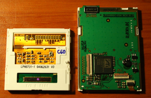

Ja és voltam begyüjteni újabb LCD-ket
Ha valakinek van infója a jobboldaliról (lehet digicam lcd) az írjon
A baloldali az C60-as, ehhez van "minden".
