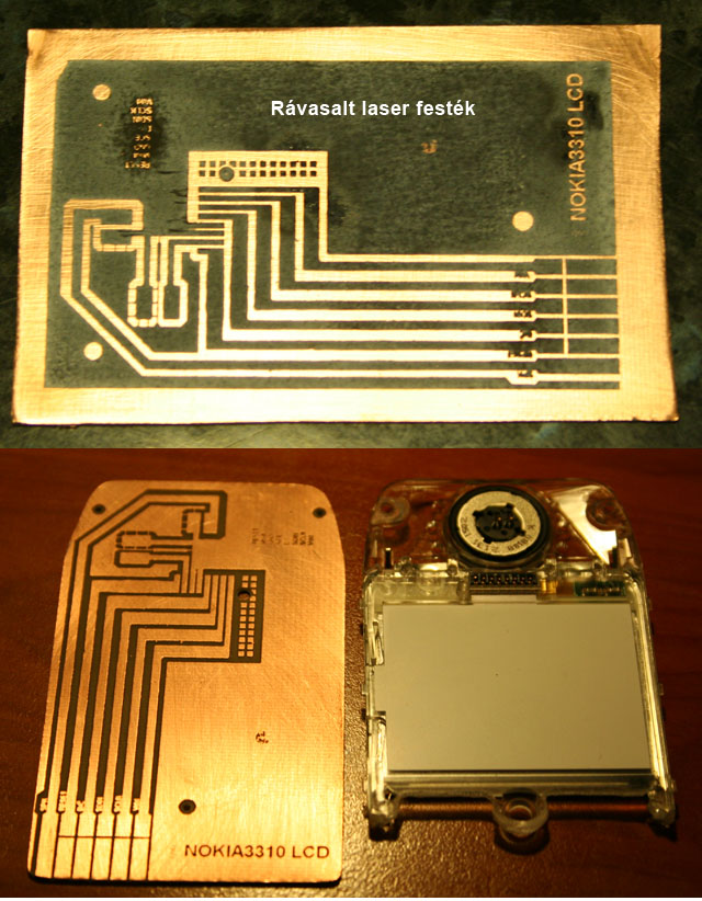

Ma csináltam meg a N3310-est... második lasernyomtatós panelem még mindig jóErről csatoltam képeket. Ha lesz üzem, akkor arról is csinálok képet. Köszi a karaktereket, már túl vagyok rajta, kb 10 perc volt, amig "végigrajzolgattam" binárisan az 0,1 eket ![]() szilva A Nokia FF kijelzői szinte azonos protkollt használnak... a kivezetés is többnyire azonos... 8 vagy 10 pines az alap ugyan az... néha csak a háttérledben térnek el. A közös gond az érintkező. Elöszőr én is úgy gondoltam, hogy a keresztérintkezős (panelra mart pinek+ gumi vagy érintkezők) a járható út, mert ezek lábtávolsága a többiekhez képest kezelhetőbb. De már nem annyira tetszik. A Nokia szines (130x130) kijelzők csatija ha megvan, akkor nincs akadály. Korrektebb is a kijelző. Az FF paneleket bytonként írod azaz 8 pixelt egyszerre... azaz megadod melyik karaktersor ( 0-5 ig = 48 pixel ) és az oszlopsort (0-95) és elkezded írni a byteokat (8 függőleges pixel) A színesnél pedig téglalap területet adsz meg (lehet 1x1 pixel) és azt töltöd fel pixelenként színinfóval (ami kicsit lehet macerás a 12/16 bites üzemmódban) Egyiknél sincs karakterkészlet, mint a karakteres LCD-ken! Nokia3310 1 Vcc (szereti a 3,3V, de az 5V se gond) 2 CLK (órajel byte-onként) 3 DIN (Adat és Command bemenet) 4 D/C (Ez alapján dönti el, hogy parancs(L) vagy adat(H)) 5 SCE (ChipEnabled azaz L ha neki szól a parancs) 6 GND 7 Vout (na ez szokot bizonytalanságot okozni, én csak egy kondit tettem oda, ennyi) 8 RES (reset. Ezzel reseteled le... bekapcs után kell 2x,3x 10-100 ms után, de többnyire elindul ezek nélkül is, üzemben H) A 6100 és társai színes 130x130 az kijelzők 1 Vcc (3,3V ennél már voltak rakoncátlankodások 5V-on) 2 RESET (Reset, mint fent) 3 SDATA (SPI soros data befele) 4 SCK (SPI Clock órajel bitenként) 5 CS (ChipSelect, mint fent) 6 Vdd (Ez is 3,3V, össze kell kötni 1pinnel) 7 - 8 GND 9 LED - 10 LED + (Ez a ravasz: 6-8V) A kommunikáció mint az SPI protokollban. Első bit a command / data és utánna 8 bit jön. Van 8-12-16 bites szinkezelés. Ennek megfelelően bonyolódik 1 pixel élete. A 3310 panellel együtt 1-1500 Ft (panelen kialakított érintkező, szívás, ha nem fexik fel rendesen, vagy oxidálódik vagy mit csinál lábkiosztás 8 pin 2,54mm)A 6100 és hasonló 3-6000 Ft (Spéci érintkező (középső sor utolsó) nehéz beszerezni és beforrasztani. Én is nehezen találtam forrást... kb 2$ + posta, vettem 50-t) lábkiosztás 0,5mm! azaz 0,3 mm vezeték és 0,2 szigetelés és ez 2x5 lábbal)

Azaz 8 soros. Nem próbáltam, de szerintem tök ugyan az. Közben beindult a N3310 Képet találtok csatolva. Esetleg első beírásban szereplő LCD kijelzők infói? :worship:
