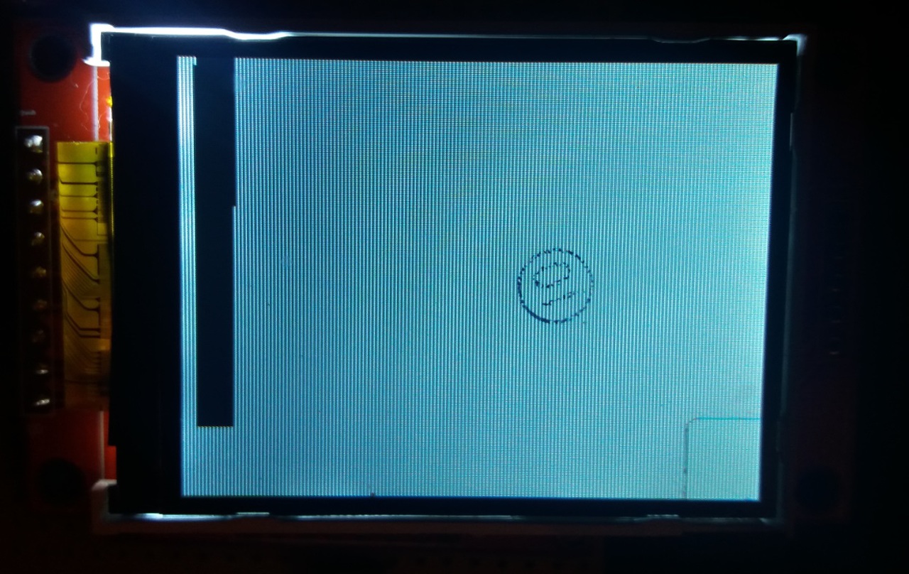

Ha engedélyezve hagyod az adat vonalakat, akkor ez történik.
Ezt reggeli után megnézem.
Tehát a CSX láb alacsony szinten marad, akkor történhet ez.
Érdekes ha PWM-el leveszem (8 bites) 100-ra a háttérvilágítást 254-ről, akkor semmi gond. De mindjárt átbogarászom.
Szerk.: Nem néztem át, de nyugalmi állapotban megmértem és magas szinten van. A hozzászólás módosítva: Dec 27, 2015
Ha az engedélyezés mellett az adat lábak lebegnek, akkor bármi beszűrődhet. Minél nagyobb a fogyasztás, annál nagyobb lehet a zavarjel is. Nekem akkor szokott ilyen elmászás történni, amikor a kirakott kép után újabb programot töltök rá, vagy resetbe teszem a PIC-et és minden láb lebeg, de akkor se mindig, mert függ a huzalozástól és a zavaroktól...
A CSX labat csak akkor kell bekotni, ha hasznalod a shutdown modot.
A CSX láb mellé az adatlap a 18 bitet írja. 18 biten adod be az adatokat?
16 biten küldöm az adatokat. Akkor a CSX lábat nem is kell használnom?
Én adat küldés előtt alacsony szintbe rakom, utána pedig magasra.
Ez az adatlap egy agyrém. Úgy tűnik jól használod, engem tévesztett meg az 1. rajz. Minden más helyen használva van a CSX láb a folyamat ábrákon és van egy shutdown eljárás is, ahol egyedi időzítéseket kell használni.
Az IM lábakat beállítottad?
Igen, az IM lábak az LCD-n 16 bites kommunikációra vannak állítva.
A gond az, hogy 3,3V-ról abszolút fakó a kép, olyan mint amikor szétesik. És most hogy nézegettem most jutott eszembe, hogy már úgy voltam vele hogy mindegy mi lesz vele, ráraktam 5V-ra és a videó is 5V-os tápról készült. Persze 3,3V kell neki, nincs rajta stabilizátor, mert megmértem és a touch IC is 5V-ot kapott 3,3 helyett. Tudom, hogy ezzel adtam neki egy pofont, de szerintem gyári hibás a kijelző.
A touch eleve leesett róla, elengedte a ragasztás és a touch és a kijelző között nedvesség miatt foltok voltak, kiszárítás után jó lett, majd a gyári ragasztót letakarítottam és visszaragasztottam a touch-t.
A kínai akitől van persze azt mondja hogy ez 100% tested, de amikor kibontottam már láttam rajta, hogy lesz még vele bajom. Vissza sem veszi a kínai, nem válaszol.
Nem a touch miatt aggódnék, bár nem tudom milyen van rajta az XPT2046 6V-ig elvileg nem megy tönkre, de az LCD meghajtó IC 3,3V-os. Nem lehet, hogy még is van rajta regulátor? Nekem négyféle TFT-m van, mindegyiken van, igaz átkötéssel be kell állítani, hogy 3.3, vagy 5V-ról akarjuk használni. Mindenesetre itt már történtek olyan dolgok, amik miatt elég nehéz érdemben segíteni...
Igen, történtek.
Ezen csak a helye van rajta, meg a jumper. Biztos hogy nincs rajta, mert a touch ic lábainál mértem feszültséget és ott is 5V van.
3,3V-ról most nem esik szét, csak akkor, ha a háttérvilágítást feljebb veszem, mondjuk maxra.

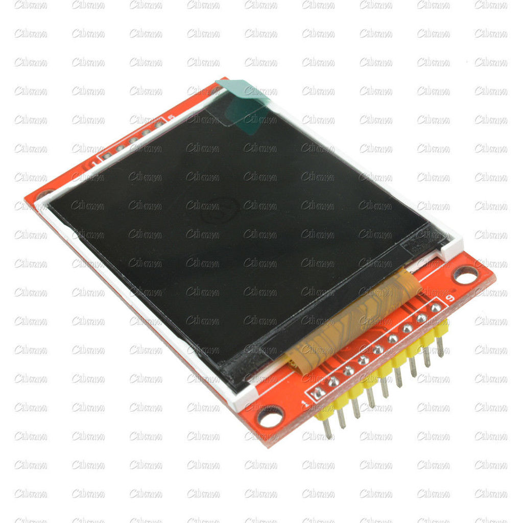

Sziasztok! Van egy 2,2"-os TFT kijelző modulom, ILI9341 vezérlővel. Egy 24H-s PIC-kel próbálok legalább egy pixelt átszinezni de hiába. Az inicializálás megy, inverzre tudom állítani a kijelzőt, de nem tudok kitenni semmit a kijelzőre. Az aadatlap alapján próbáltam memóriába írni pár bájtot, színbeállító regbe is írtam adatot, de eddig semmi. Esetleg valaki dolgozott már itt ilyen kijelzővel? A kérdésem hogy init után, hogyan szinezzek át egy pixelt? Ha ez megvan utánna biztosan menne a többi.
Nézz meg egy kész library-t és az alapján csináld. Én is először kész library-vel kipróbáltam az LCD-t, majd újraírtam egy kész library-t a saját ízlésem szerint.
Assemblyben programozom csak :/ Az initet Arduino projektekből szedtem össze.
Mutasd a progit, en eppen ilyet keszulok irni, ugyanugy 24-es procira, pont ugyanezzel a kijelozvel. Mondjuk nekem 18-assal mar van tapasztalatom.
Te rogton 24-el kezdtel?
A 9341-nel elotte ki kell adni, hogy hova es mekkorat akarsz irni, es csak utana lehet a 2c paranccsal a byteokat inditani.
Szia 16F-el kezdtem fél év után 18F re váltottam, ezt 2 évig progiztam, fél éve fejlesztek 24H-ra, A prgramozásával nincs gond. Csak asm et használok. ;=={PROCESSOR + CONFIG}=========================================================

Nekem a képen látható fajta van, ezen lehetetlen a párhuzamos megoldás, a 2C vel még semmit sem sikerült kitennem, a 3C valóban folytatólagos, továbbá a 3C parancs után 2 paraméter (16bit) megadja a színt is. Amiket fent írtam színkódokra az inverz módban igaz, azóta már normálra állítottam. most a címzésekkel szórakozok, valamiért 4-5 pixellel beljebb kezdni akkor is ha nullára állítom a pozició értékeket, lehet hogy valamit elnézek.
A 3C-s parancs a képformátumhoz való ezért folyamatos, viszont rájöttem, hogy ha az ember nem képet akar, hanem valami adatot megjeleníteni, akkor ez nem járható. Jelenleg a másik módot próbálom megtalálni amikor rugalmasan címezhető a ramterület.

Egyebkent nalad van kepernyotorles, miutan inicialtad?
Mert pl. nalam alapesetben digitalis szemet van a kepernyon. A hozzászólás módosítva: Jan 8, 2016
Elírtam 2x 2db 16bitre gondoltam. Próbálkozom még, viszont a képernyő törlés alatt mit értesz? init elött csinálok hardveres és szoftveres resetet is, és init után az a képernyő fogad amit a fenti képen látsz csak a fekete rész nélkül, tehát tiszta. Szeméttel nem is találkoztam még. Anno 3310 es kijelzőnél csináltam azt a szemét eltüntetésére, hogy végigírtam a kijelzőt kezdésnek üres bájtokkal.
