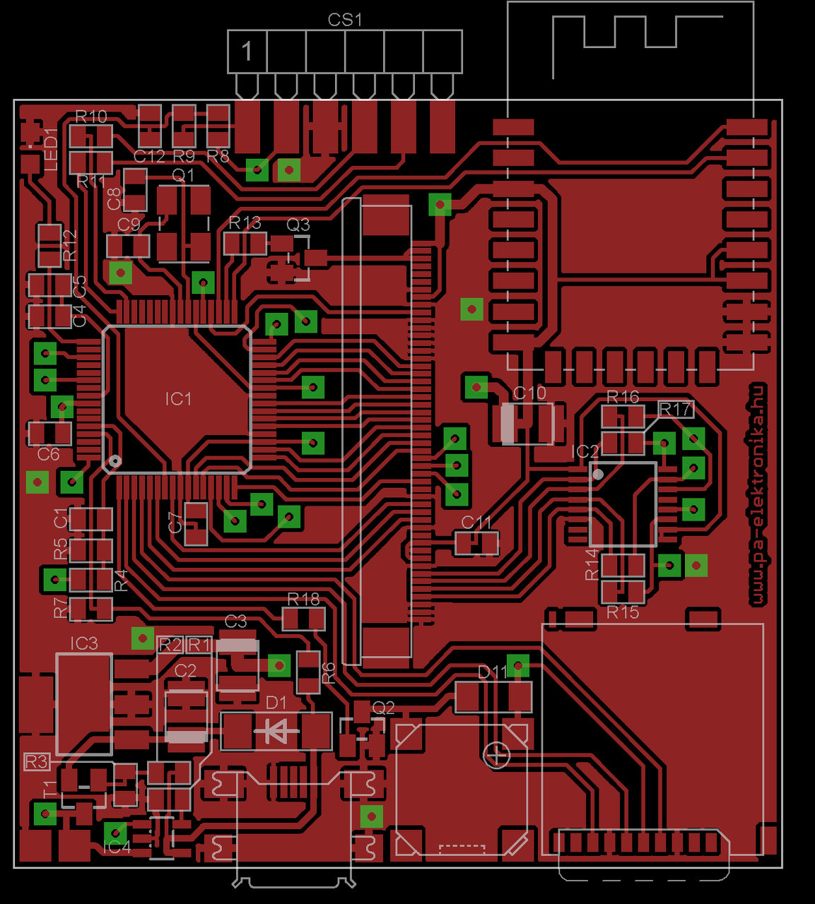

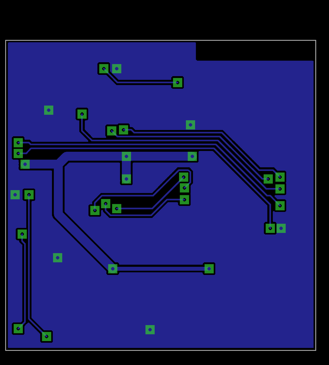

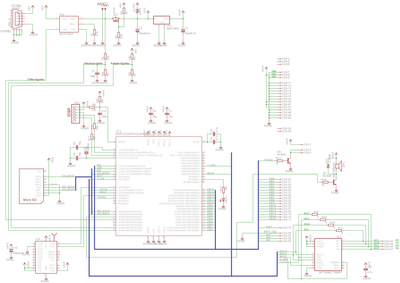

(#) Attila86 hozzászólása Dec 14, 2016 /
Terveztem egy PIC-es panelt a buydisplay.com-os 3,5 colos, 480x320-as TFT modulhoz. Ez a leghasználhatóbb és főleg a legjobb ár/érték arányú TFT kijelző amit találtam az eddigi kb 6-8 típusból amit megvettem az elmúlt években.
Tettem fel a házilag elkészített panelról képeket a ki mit épített topikba: Bővebben: Link
Ugyan ott írtam is róla néhány sort.
Gyártatni fogok ebből a panelból 10db-ot, melyből nekem 2-3db kell csak. Azért rendelek 10-et, mert így jön ki nagyon olcsóra (kb 430Ft/db). A maradék azonban nekem nem kell, ezért anyagárban odaadnám annak aki lát benne fantáziát. Egyenlőre eddig 6-7db panelre van jelentkező. Ha kell még valakinek akkor szóljon!
Továbbá felteszem ide a panel kapcsolási rajzát, hátha esetleg van valakinek ötlete hogy mit lehetne rátenni még a panelra, vagy mit lehetne jobban/másképp megoldani hogy jobb legyen. Még mielőtt elküldöm gyártatásba a gerber-fájlokat.
(#) Istvanpisti válasza Attila86 hozzászólására (») Dec 14, 2016 /
Néhány gondolatomat megosztanám, amik a kapcsolási rajz nézegetése közben fogalmazódtak meg bennem.
1. Az LCD háttér világítását biztosító LED-nek nem látom az áramkorlátozó ellenállását.
2. Én célszerűbbnek látnám a Q3 pozícióba egy FET alkalmazását - a bipoláris tranzisztor helyett -, pl. olyat, mint a T1, mert a Q3 UCE feszültsége csökkentheti a kivezérelhetőséget.
3. Az LCD háttér világítását biztosító LED anódját talán jobb lenne az akkura kötni, mert ekkor ennek áramát nem kellene az MCP1825-ön átvezetni.
4. Lehet, hogy nem értem jól, de úgy tűnik, ha bedugjuk az USB csatlakozót, akkor a T1 lezár, tehát megszűnik minden eszköz 3,3V-os tápellátása.
5. Alacsony akkufeszültség esetén a PIC le tudja kapcsolni a terhelést az akkuról?
6. Elegendő a stab. IC terhelhetősége a WI-FI-hez?
(#) Attila86 válasza Istvanpisti hozzászólására (») Dec 15, 2016 /
1.: Nem kell neki ellenállás. Először tettem oda neki egyet de teljesen felesleges, a gyári modulokon sincs. (Bővebben: Link)
2.: Van benne valami. Szerencsére ez utólag is megoldható, a nyáktervnek nem kell hozzá módosulnia.
3.: A TFT háttérvilágításának akkumulátor nélkül (külső táplálással) is működnie kell. Ennél a kis panelnél az akkumulátor opció, nem pedig kötelező alkatrész.
4.: Igen, ha bedugjuk a micro USB-s töltőt akkor T1 lezár, ezzel az akkumulátorról lekapcsol mindenféle terhelést. Az áramkör nem marad energia nélkül, hiszen a D1 diódán keresztül továbbra is kap energiát a stabkocka. Az MCP73832 ilyenkor el is kezdi tölteni az akkut.
5.: Nem, de miért is kellene tudnia lekapcsolni? Szerintem erre nincs szükség. Egyébként tulajdonképpen akár le tudja kapcsolni, hiszen a TFT-t el tudja küldeni aludni, ahogyan a WIFI modult és az SD-kártyát is, a kijelző háttérvilágítását pedig le tudja kapcsolni.
6.: Persze, 500mA-t legalább tud a stabkocka. A WIFI modul áramfelvétele átlagosan 70mA, de legrosszabb esetben 170mA. A kijelzővezérlő 15mA-t eszik, a háttérvilágítás 120mA-t maximális fényerőn. A mikrovezérlő a legnagyobb órajelen maximum 70mA-t. Az SD-kártya maximum szintén 70mA körül fogyaszt. A hangszóró is kb 70mA-t. Tehát abszolút maximum ha minden teljes gőzzel megy, akkor ez 515mA. Ennyit a stabkockának bírnia kell.
(#) Istvanpisti válasza Attila86 hozzászólására (») Dec 15, 2016 /
Köszönöm a választ.
Nem kétlem, hogy megy ellenállás nélkül is a LED, hiszen biztosan van valamekkora ellenállása a soros elemeknek, amik korlátozzák az áramot, kérdés mennyi ideig élnek így a LED-ek. (az én gyári LCD panelomon 3R9 soros ellenállás van)
Az akku lekapcsolásának lehetőségét csak amiatt vetettem fel, mert már jártam úgy, hogy a heteken keresztül sleep módban lévő uC egyszer csak felébredt és a Lipo akku elhalálozott, felfújódott. De ha nálad csak opció az akkumulátoros mód, akkor értem miért nem kapcsolod le.
A Wi-Fi-s dolgot azért kérdeztem, mert itt a fórumon többen is jártak úgy - a kis áramú tápegységük miatt - hogy a uC újraindult a Wi-Fi nagy árama miatt letört tápfeszültség miatt. Nekem saját tapasztalatom ezzel nincs.
(#) Istvanpisti válasza Attila86 hozzászólására (») Dec 16, 2016 /
Bocs, az ismételt zargatásért, de még valamit felfedezni vélek a rajzon.
A T1 P-MOSFET rajzjelén a dióda mintha fordítva állna, (a dióda katódjának a source-re kellene csatlakoznia, a kapcsolási rajz elég alacsony felbontású, de úgy látom, mintha az anód csatlakozna oda) Bővebben: Link és a FET is inverzbe van kötve.
A P-MOSFET legpozitívabb pontjának a source-nak kellene lenni.
A nyákrajz szerint is a drain van összeköttetésben az akku pozitív kapcsával.
(#) ktamas66 válasza Istvanpisti hozzászólására (») Dec 16, 2016 /
A rajzon van fordítva (mintha N-es rajzjel lenne), a nyákon jól. Esetleg a gate lehúzó ellenállás lehetne nagyobb, ne terhelje a tápot feleslegesen, felhúzó pedig talán nem is kellene (rövidzár).
(#) Attila86 válasza Istvanpisti hozzászólására (») Dec 16, 2016 /
T1 rajzjele jó. Ha a dióda benne fordítva lenne, akkor ha csatlakoztatjuk az USB-t akkor a D1-en és a T1 diódáján keresztül áram folyna az akkumulátorba.

Helló. Láttam a nyákod a ki mit építettben, egy dolog feltűnt: az USB csatit miért nem a szokványos megoldással tervezted a nyákra? Ki kell neki vágni egy fészket, a 4 karma pont ráül a nyákra, beforrasztható, az 5 kicsi érintkező úgyszintén. Sokkal jobban tart, már csak azért is, mert nincs hajligatva a fém feleslegesen.
Egyébként gratulálok, nagyon szép munkát hoztál össze!
(#) Attila86 válasza Kovidivi hozzászólására (») Jan 7, 2017 /
Szia. Tudom hogy így kellene beültetni de viszont így nem kell marni a nyákot. A panelt úgy terveztem meg hogy házilag is elkészíthető legyen, ez esetben szerintem jobb ha nem kell kireszelgetni azt a kis darabot. Egyébként egy vezetősáv fut a csatlakozó alatt.
(#) Kovidivi válasza Attila86 hozzászólására (») Jan 7, 2017 /
Már rémlik, plusz költség lenne ez a kis darabnyi marás, és irreálisan megnövelné a nyák gyártatás költségeit. Én ugyanezt az USB csatit használom, de én pofátlan voltam, és via-kkal körbeszórtam ott, ahol ki kellene marni, így nem kellett pluszköltséget fizetnem. Így csak simán kitörhető a kis négyzet. Ha pedig jól oldja meg az ember, reszelgetni sem kell. Nálam azért kellett kicsit igazítani.
A hozzászólás módosítva: Jan 7, 2017
Nem kerülne semmibe az a marás! Akár karácsonyfa kormájú panelt is marathatnék, ugyan annyiba kerülne mint egy téglalap.
A panel házilagos elkészítése lenne macerásabb ha tűreszelővel kellene kireszelgetni azt a darabot. Ezt nem szerettem volna, ezért hajtottam le a füleit. Teljesen jó így is.

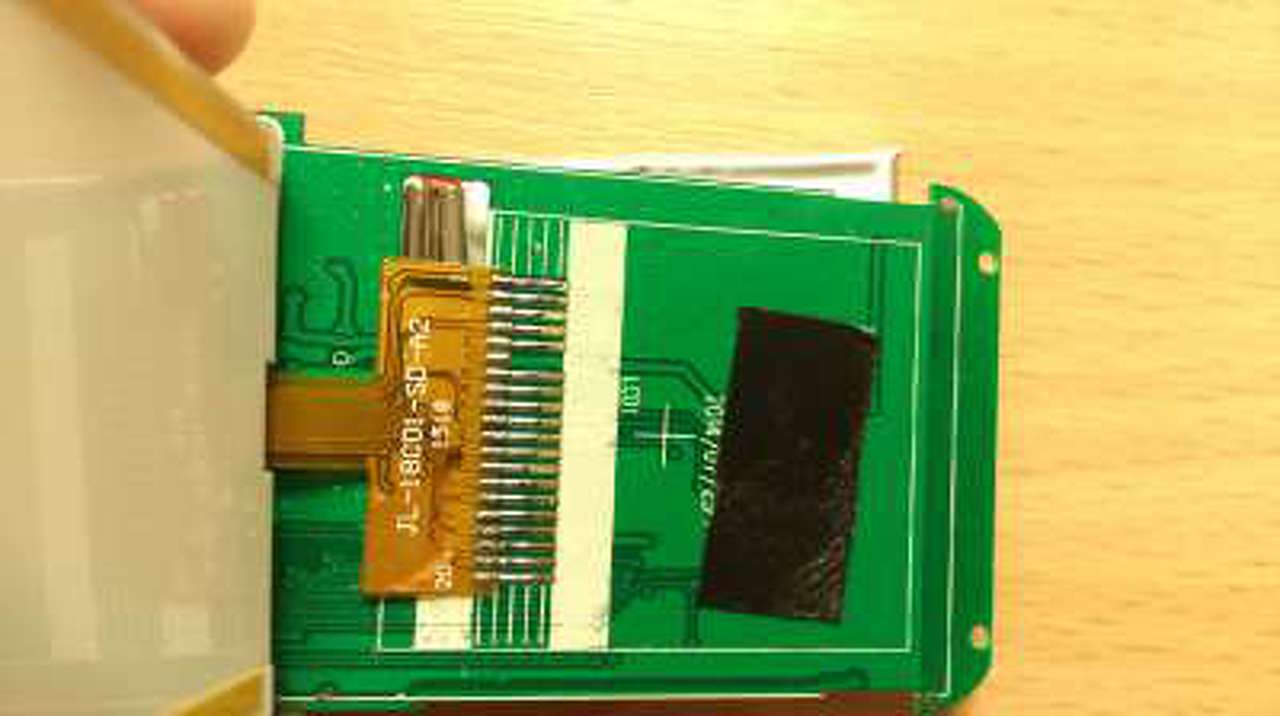

(#) rogers hozzászólása Márc 10, 2017 /
Van valakinek infoja erről? JL-18C01-SD-A2
20 pin a legtöbb mp3/mp4 lejátszóba ez van.
Pic hez szeretném rakni de semilyen leirást nem találtam.
Köszi
