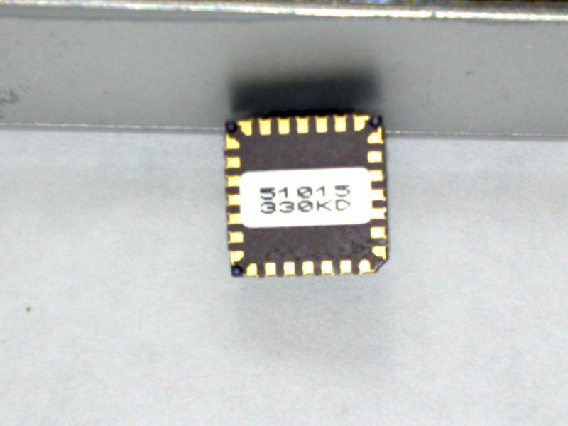

Meg lenne még valami igaz ez nem teljesen ide illő de ti hátha tudtok adni valami infót. Még régebben szétbontottam egy Sagem MyV55-öt, ebből a kamera maradt csak meg. Ha jól tudom 320x240es felbontású, szóval nem lenne valami nehéz lekezelni. Csak nem találtam róla semmit, se adatlapot még csak lábkiosztást se. Ha tudtok róla adni valami infót azt nagyon megköszönném! Csatolok róla képeket.
