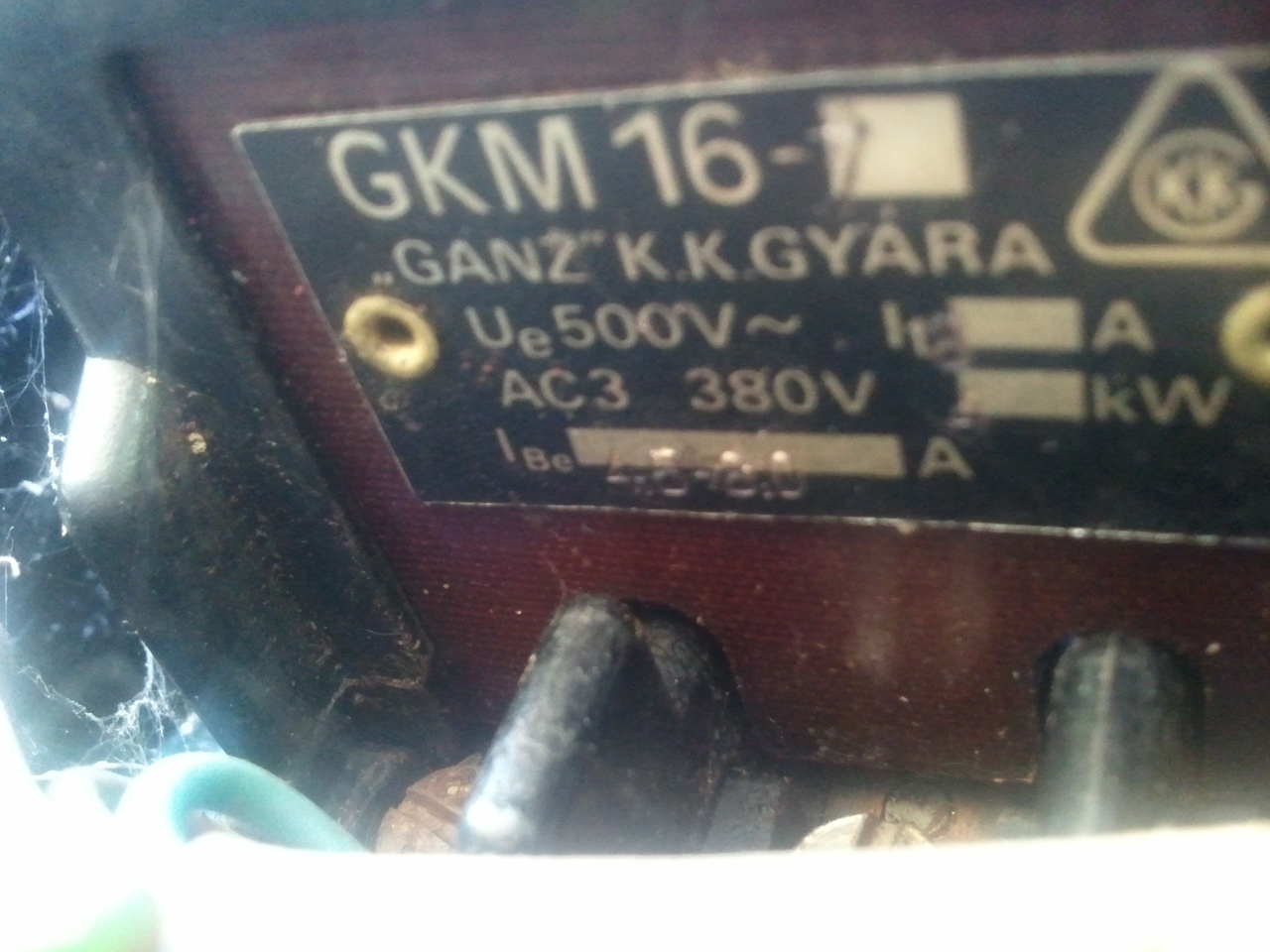

(#) elektroton válasza gyulank hozzászólására (») Márc 18, 2015 /
Fiatalok Vagytok! Ezért nem ismeritek.
Ez egy régi Ganz tokozott motorvédő hőkioldó kapcsoló. Akár 40 éves.
Ha kiold, akkor túl sok áramot vesz fel a motor a beállított értékhez képest, főleg ha egyébként ezzel működött eddig.
Tehát motor hiba van, vagy szorul, vagy menetzárlat miatt van többlet áram felvétele. Természetesen így viselkedik egy bimetálos védelem mint ahogyan leírtad, ha kikapcsol, utána várni kell míg annyira meghűl, hogy újra bekadjon a mechanikája. Minden bimetálos hőkioldó így viselkedik. Nincs benne semmi tekercs, mágneskapcsoló. A piros gomb kiugrasztja a kapcsoló mechanikát, meg a bimetál is, zöld meg össze akasztja, bekapcsolja.
Nem feltétlen kell cserélni, a motor áramát kell megmérni, hogy jogosan kapcsol-e ki.

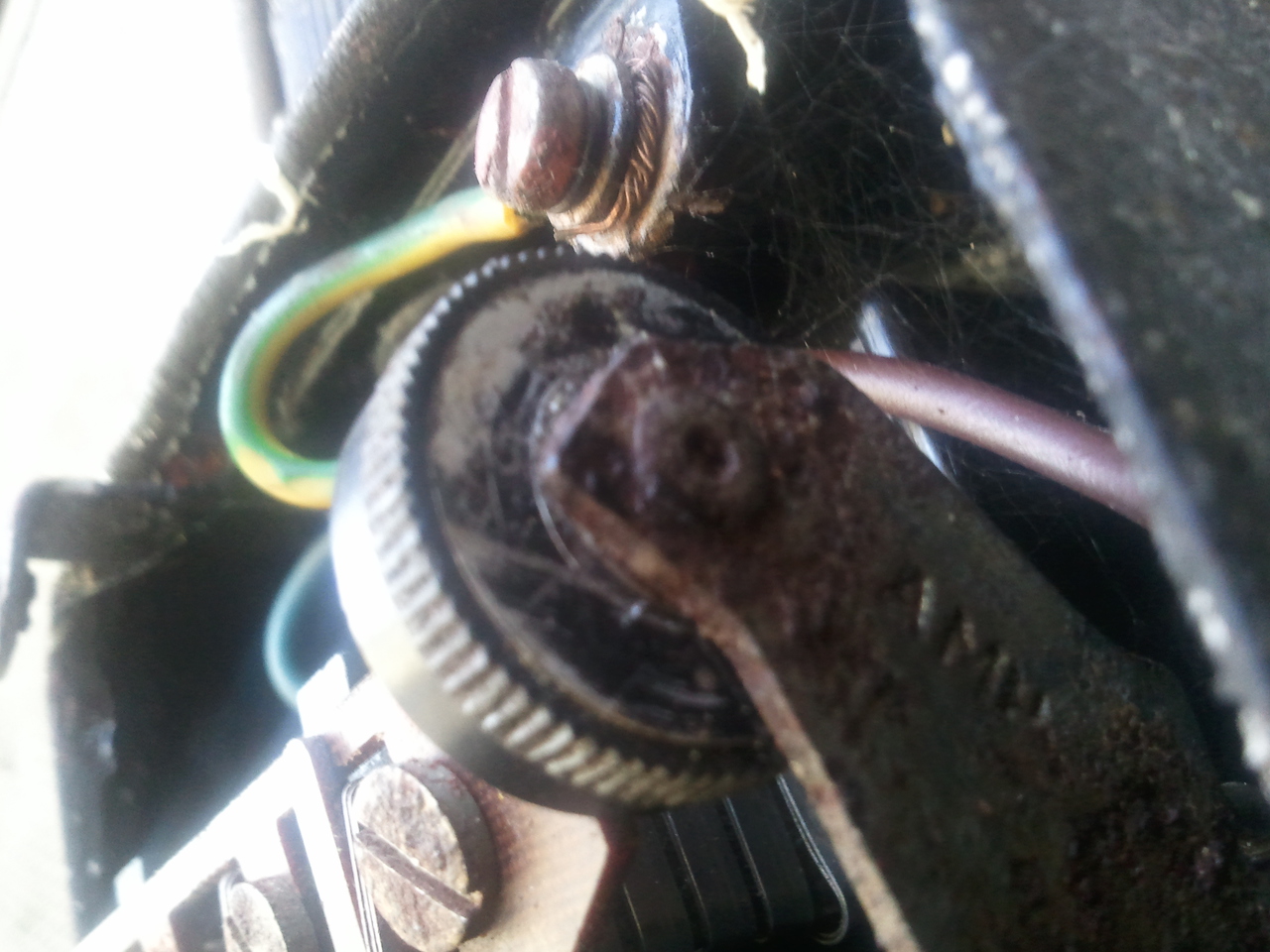

(#) gyulank válasza elektroton hozzászólására (») Márc 18, 2015 /
Ha jól olvasom, akkor 4,5-8A-ig lehet állítani. A motoron 4,8A 220V van feltüntetve. A kapcsoló tekerőjének állásából következtetve gondolom, nagyobb áram van beállítva. Számokat nem látok. Gondolom, ha megmérem, akkor a 230V miatt 4,6A-t kéne mérnem, ha a kapcsoló tévedne.

(#) VIM válasza gyulank hozzászólására (») Márc 18, 2015 /
Szia! Úgy látom most itt vagy és esetleg haladnál a javítással, még annyit lehetne javasolni ehhez a kapcsolóhoz, hogy mivel nem minden érintkezője van felhasználva, a rosszat nem használva, átköthető egy másik védelmi érintkezőre. Figyeld meg, hogy melyik bimetál van elgörbülve a működéskor ami a reteszt tolja a kioldás felé és azt átkötheted egy nem használt kontaktusra és kipróbálhatod, így is leold-e. Látom, hogy a lejtő legalján van az értékállító kerék, tehát maxra van véve és így is leold, ebből gondolom, hogy talán elfáradt a bimetál ezen darabja. Még jó, hogy három fázisú és lehetőség van talán másik érintkezőt felhasználni. Ha jól látom, akkor a vezetősín nincs a helyén. Csak remélem, hogy a motornak nincs baja, vagy rossz a kondenzátor.

(#) gyulank válasza VIM hozzászólására (») Márc 18, 2015 /
Már összeraktam, ma már nem igen szedem szét. De nem értem, hogy látod azt a kereket. Én úgy látom, kb. a felénél van, hisz szinte szembe van vele a legmagasabb/legmélyebb pont. De ha 4,5A a minimum, és 8A a max. akkor 3,5A-t ad a 4,5-höz. 3,5A=360° /:3,5=103°/A. Gondolom minél magasabb pontja ér a bakelithoz, annál kevesebb áramtól kapcsol ki, mert annál többet tol rajta. Tehát az a 4,5A, és onnantól kezdve kb. 135°-nak tűnik, vagyis +1,3A azaz ~5,8A. Nem figyeltem, hogy beljebb van az egyik része, de könnyen mozog, hatása nincs. Viszont a kép alapján a középső már alapból hozzáér, míg a másik kettő nem. Ha mindnek külön kéne egyformán működni, akkor egyforma távra kéne lennie tőle. Csak nem tudom, hogy hozzá kéne érnie, vagy nem.

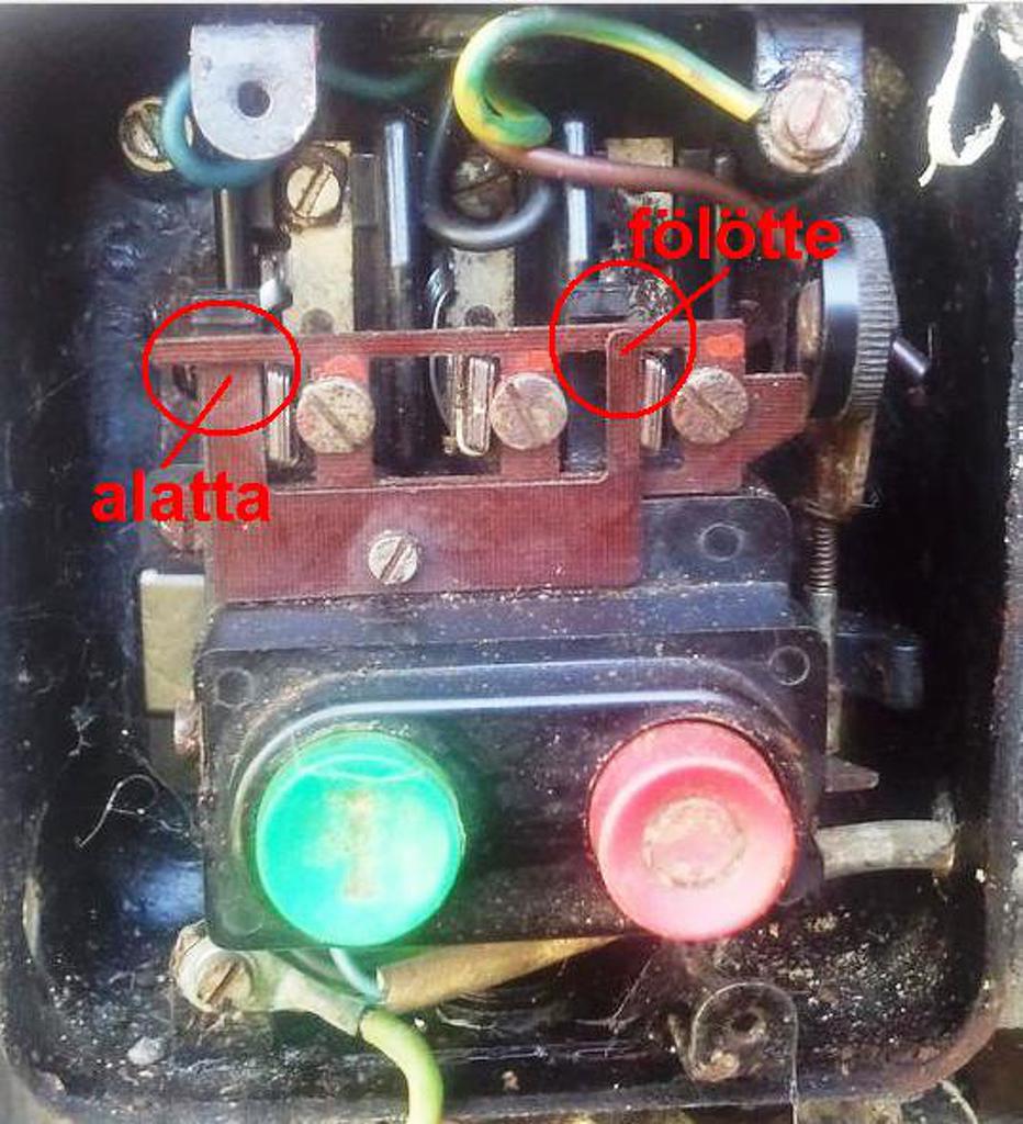

(#) gyulank válasza VIM hozzászólására (») Márc 19, 2015 /
Nem tudom, hogy el van-e görbülve, de csak a bal oldali indul el jobbra, a középső meg se mozdul. Szóval a bal oldali tolja úgy, hogy a középsőtől is eltávolodik a csavar, vagyis az tényleg nem mozdul. Ebből feltételezem, hogy a bal oldali működik.

(#) VIM válasza gyulank hozzászólására (») Márc 19, 2015 /
Szia! Öreg már ez a típus, de hellyel-közzel javítható is volna. Az érintkezők szerelhetők, így ha csak fázis-nulla kontaktusokra van használva, akkor a hibás darab ki is szerelhető belőle. Úgy látszik a középső meg van melegedve egy kissé, ami elégtelen kontaktusra utal. Ettől eltekintve talán mégis a motor vesz fel túl nagy áramot és a hővédelem leold. Ha le akarod "nullázni" a hézagokat, akkor az excenteres csavarokkal, amik a bimetálok előtt vannak lefixálva festékcseppekkel, tudod állítani. Most inkább a kondenzátort kellene megmérned, hogy megvan-e a kapacitása de legjobb volna ha új kerülne beépítésre és úgy kipróbálni, okoz-e leoldást a kapcsoló.

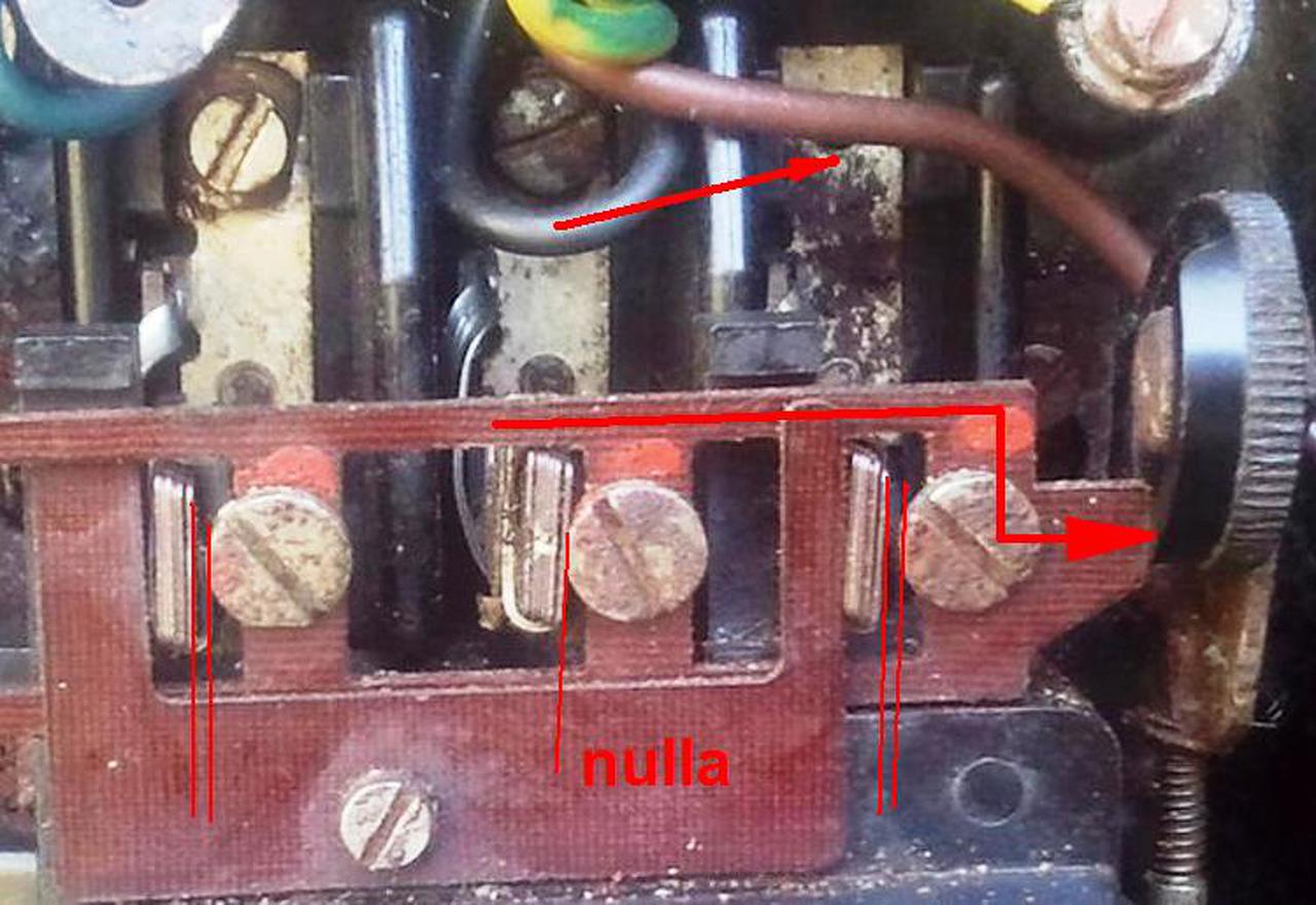

Most néztem a videót! Pont a középső bimetál az amelyiknél nulla a hézag az állítócsavarnál és el is hajlik, viszi magával az egész kilincsművet. Ez van kimelegedve! Talán kontaktus hiba is előidézheti a hővédelem indokolatlan működését. Át kellene kötni a jobb szélső bimetálra a fekete szálat a szorítócsavarokkal együtt és így megnézni, hogy leold-e.

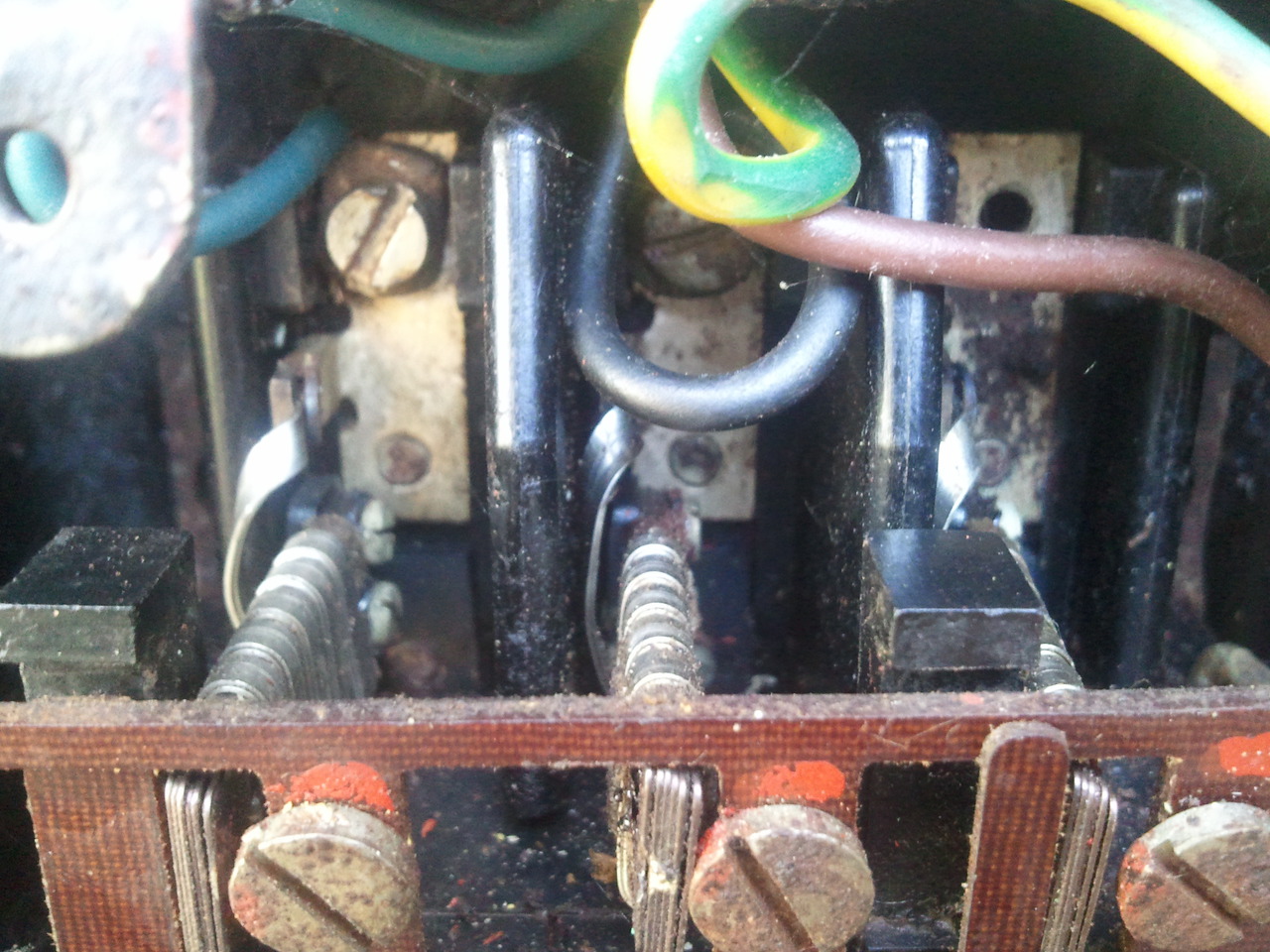

A két szélső nem is tud balra tolódni, hisz ott a leszorító lemeznek támaszkodnak a bimetálok "hátai" és a hézag nincs kinullázódva. A középső pedig "koppon" van és talán elő is van feszítve az egész mechanika. Nem kell nagy görbülésre várni, mert az egész bimetál döntődik jobbra de csak az tudja működtetni a mechanikát amelyik először kinullázza a hézagot az állítócsavar és közte! Az a gyanús, hogy ahhoz az értékhez a nullázó csavarok eltávolodtak a két szélső bimetáltól, persze ebből az egyik nem használt, érthető. Kösd át a szélső bimetálra a be és kimeneti vezetékeket, a középsőt pedig szereld ki, mert deformálódott az egész (meg van vastagodva és oxidosak a lemezek is) és akkor a helyére kerülnek az értékek. Görbítgetéssel nem lesz jó!
Hallgattam a szivattyú hangokat is és meglepődtem az indulások gyakoriságán, majd visszaolvastam az egész problémát és ez
„Hozzáteszem, mert lehet számít, hogy nem folyamatosan ment, hanem BE-KI-BE-KI talán fél percnél rövidebb időközönként a nyomáskapcsoló miatt.”
elkerülte a figyelmemet. Hát ennyi indulási áramfelvételtől nem csoda, hogy elunja magát a bimetál, mikor ideje sincs kihűlnie a maximális felmelegedésből és valóban most jobban látható a bal szélső fegyverzet működése is. Talán akkor nincs is semmi baja csak a ki-be kapcsolási nyomásértékeket kellene normalizálni a rendszerhez.
Pedig az így is alacsony ahhoz, hogy a kertbe spricceljek vele, mert emelkedőn van. Viszont nem értem, hogy a bal oldalit IS látod mozogni, mikor csak az mozog, a középső meg ott marad, miközben a csavar eltolódik mellőle. Nem kéne mindegyiknek mozogni ami be van kötve? Amúgy annyit csináltam, hogy egy negyed collos szabad végű csövön megnyitottam a vizet. Ez ami most van, a kert közepénél, nem a tetején olyan, hogy szépen kifolyik a csövön, mintha kupából önteném. Amikor épp zúg... Utána annyira se.
