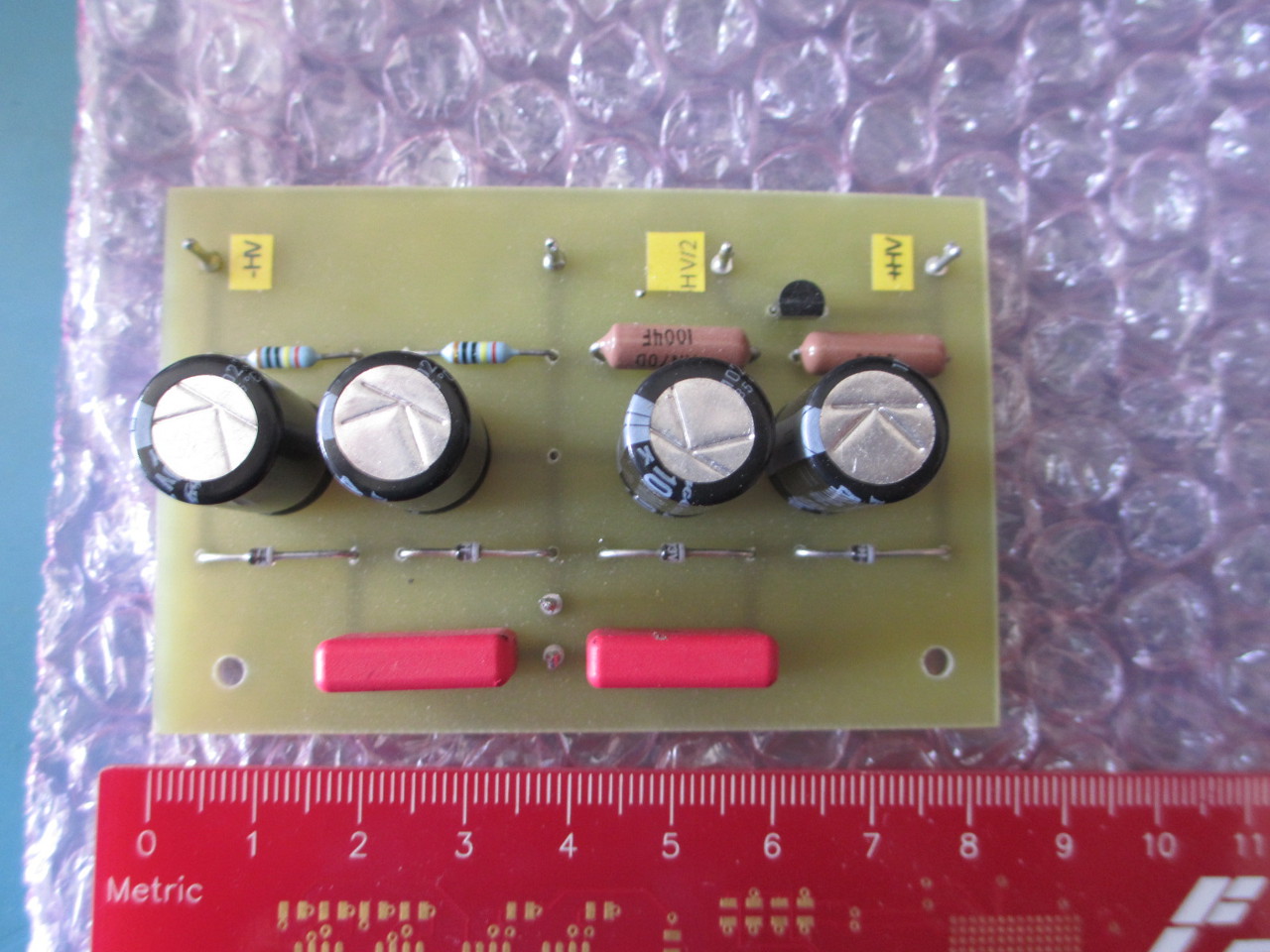

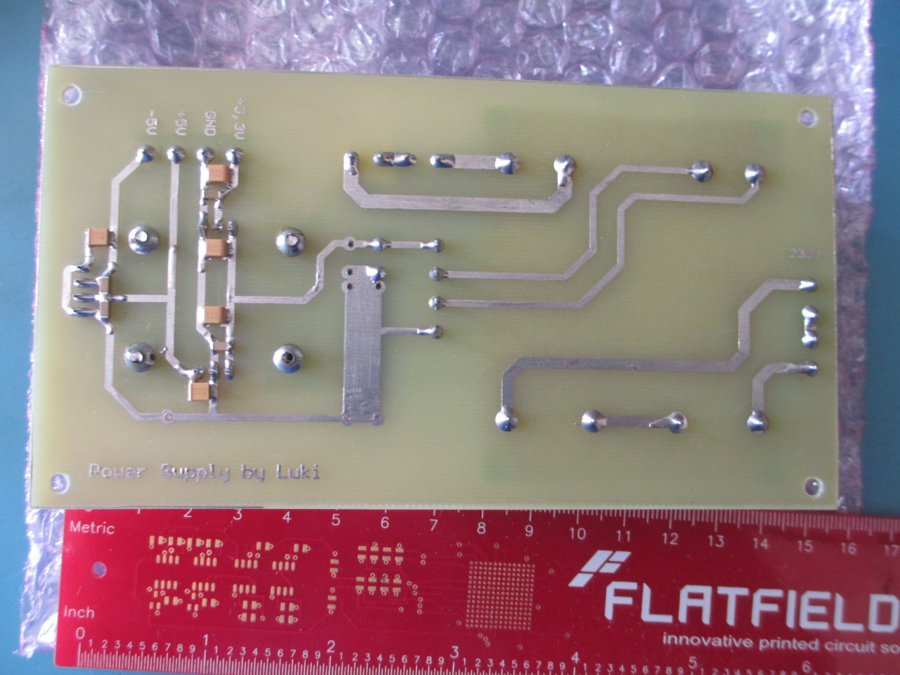

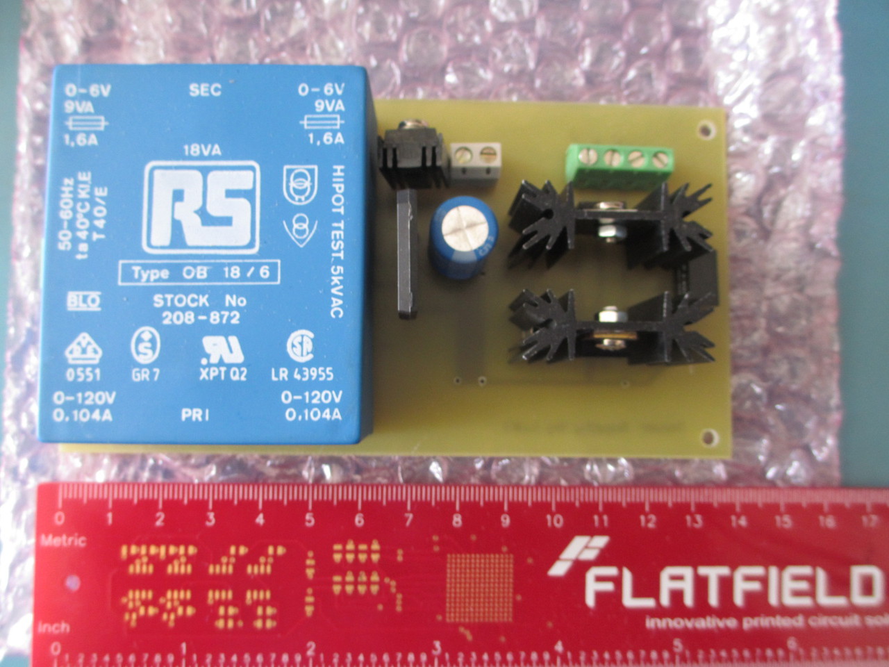

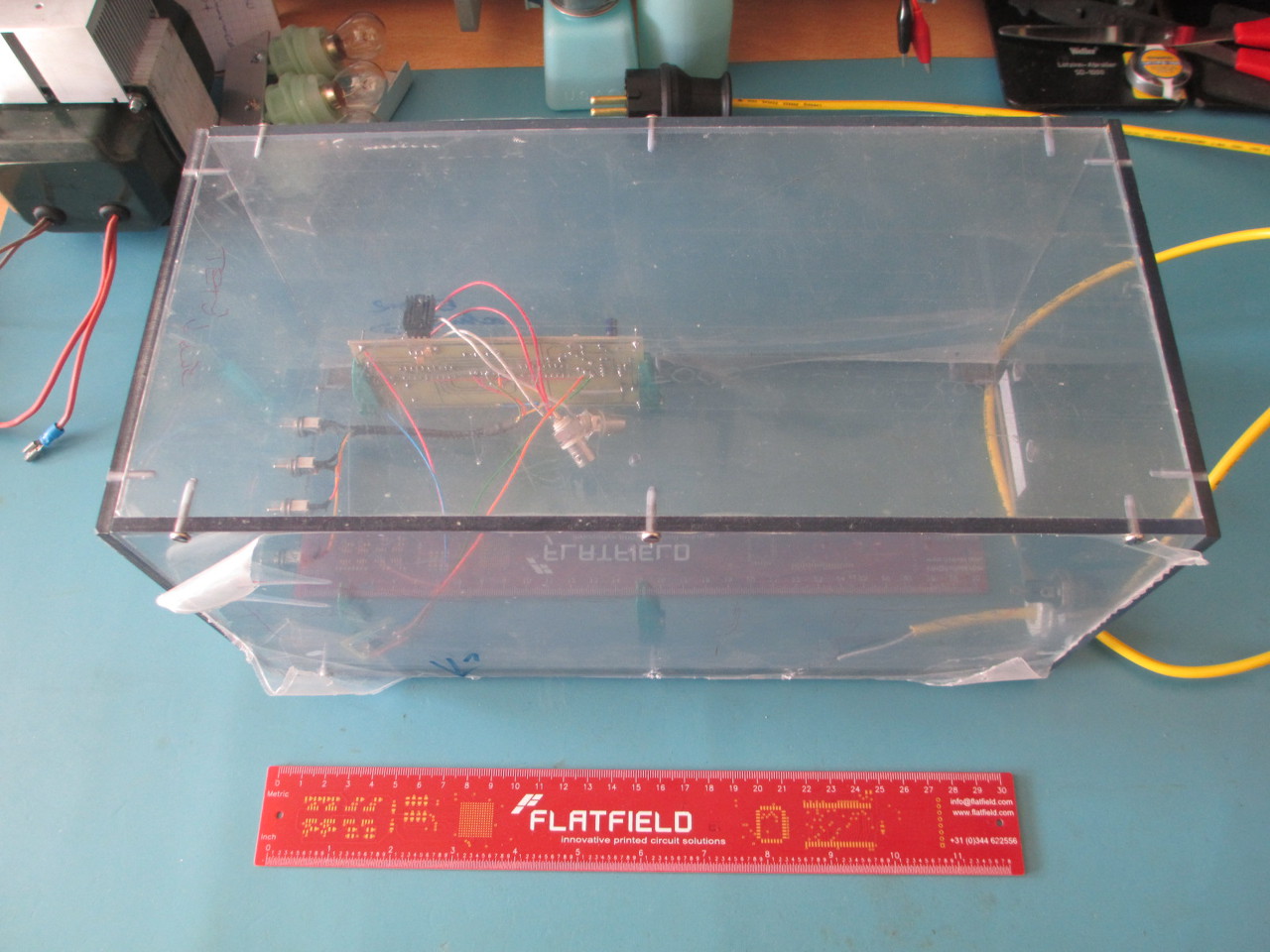

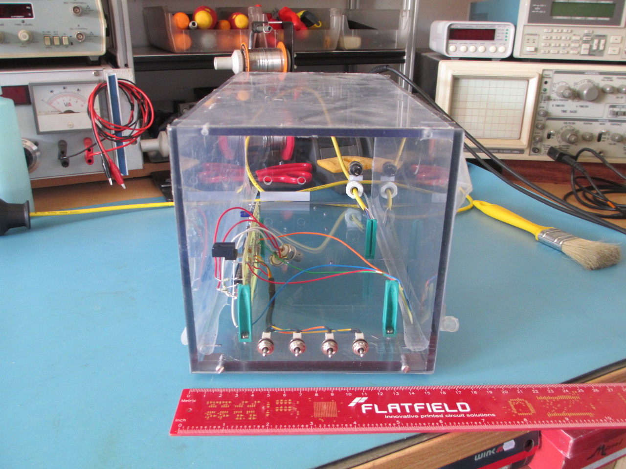

Ha visszaolvasod a Topic-ot, láthatod hogy nincs tolongás ez ügyben, aminek több oka is van: -A scopeclock nem alacsony költségvetésű project. -Egy minimális (Multiméteren felül minimum egy digit.szkóp) műszerpark kell hozzá. -alkatrészek: A CRT-vel együtt minimum egy huszas az alkatrész ár, és nem minden szerezhető be könnyen. Az általad linkelt órához már megterveztem,és legyártottam az "alap" paneleket: Digit panel, eltérítés, csőfűtés+kisfeszültségű táp. +a doboz is elkészült.(Plexi) (Sajna időhiány miatt áll a dolog) Türelemmel többre mész, kár kapkodni. Saját tapasztalatból mondom, a lelkesedés önmagában nem elég ehhez...

A topikot azzal kezdtem, hogy végig olvastam, láttam, hogy eléggé elakadt a dolog. Gondoltam, ha már ennyi idő eltelt, akkor talán "kalákában" a tervezési és tesztelési munkákat megoszthatnánk, ezzel is húzva egymást a munkában. De lehet, hogy rosszul gondoltam! Digi multin kívül még van egy szkópom, bár egy kicsit beteg! Alkatrész ügyben a crt meg van. Ahogy nézem megtartottad a kapcsolási rajz vonalvezetését. Ez azért van, hogy jobban átlásd, ha esetleg fejleszteni akarsz bele, vagy az estleges hibakeresésnél nagy segítség (gongolom)? Ha jól látom a kék trafó egy 2X120V~-os, és az állítje elő a +,-5V-t, és a referencia 3,3V-t (ez a kisfeszültségű panel), valamint ez adja 12V-t a TR1-nek, és az LM IC-nek? Én pont most állok a TR1 tekercselése előtt! A számlálót nem találom kb.25 éve használtam utoljára! Máris adtál egy ötletet, hogy a kisfeszültséget külön kezeljem én is! ![]() Így a tekercselést is minimálisra csökkentsem. Bár nem értek a kapcsolt üzemű tápokhoz, így érzésem szerint, még az estleges zavarokat is a minimálisra lehet csökkenteni! Ez a megoldás egyre jobban tetszik! Köszönöm, hogy megosztottad az eddigi munkád. Gratulálok az eddigi alkotásodnak, te már a cél előtt vagy, de nagyon!

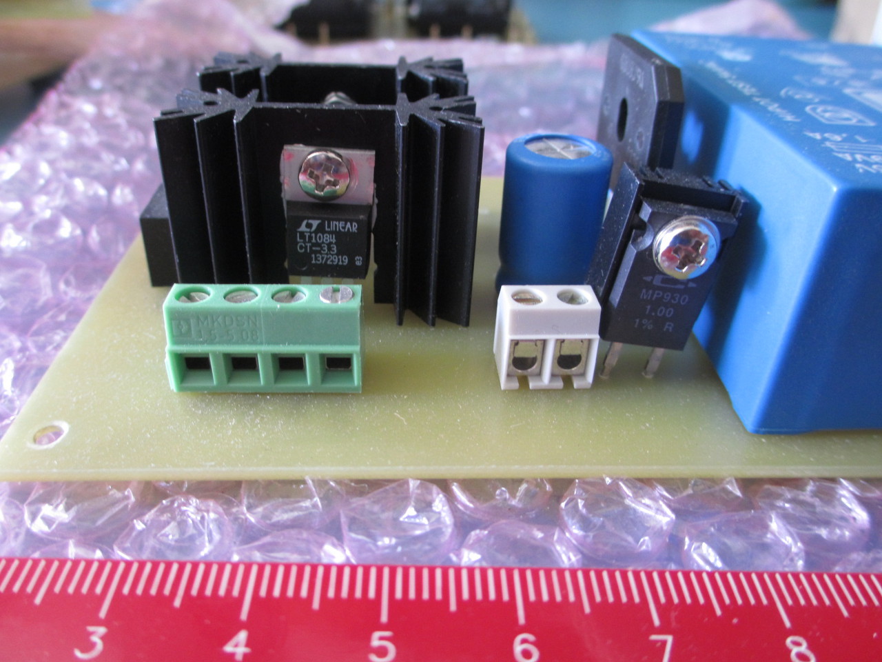

Elnéztem a tápodat, nem az állítja elő a 12V-t az LM ic-nek! Oda mekkora teljesítményű trafót terveztél? Az LM adatlapján max.3A szerepel. Kell ekkora A-l számolni? Kész a nyáktervem (3 db.), csak a digi van hátra. |
