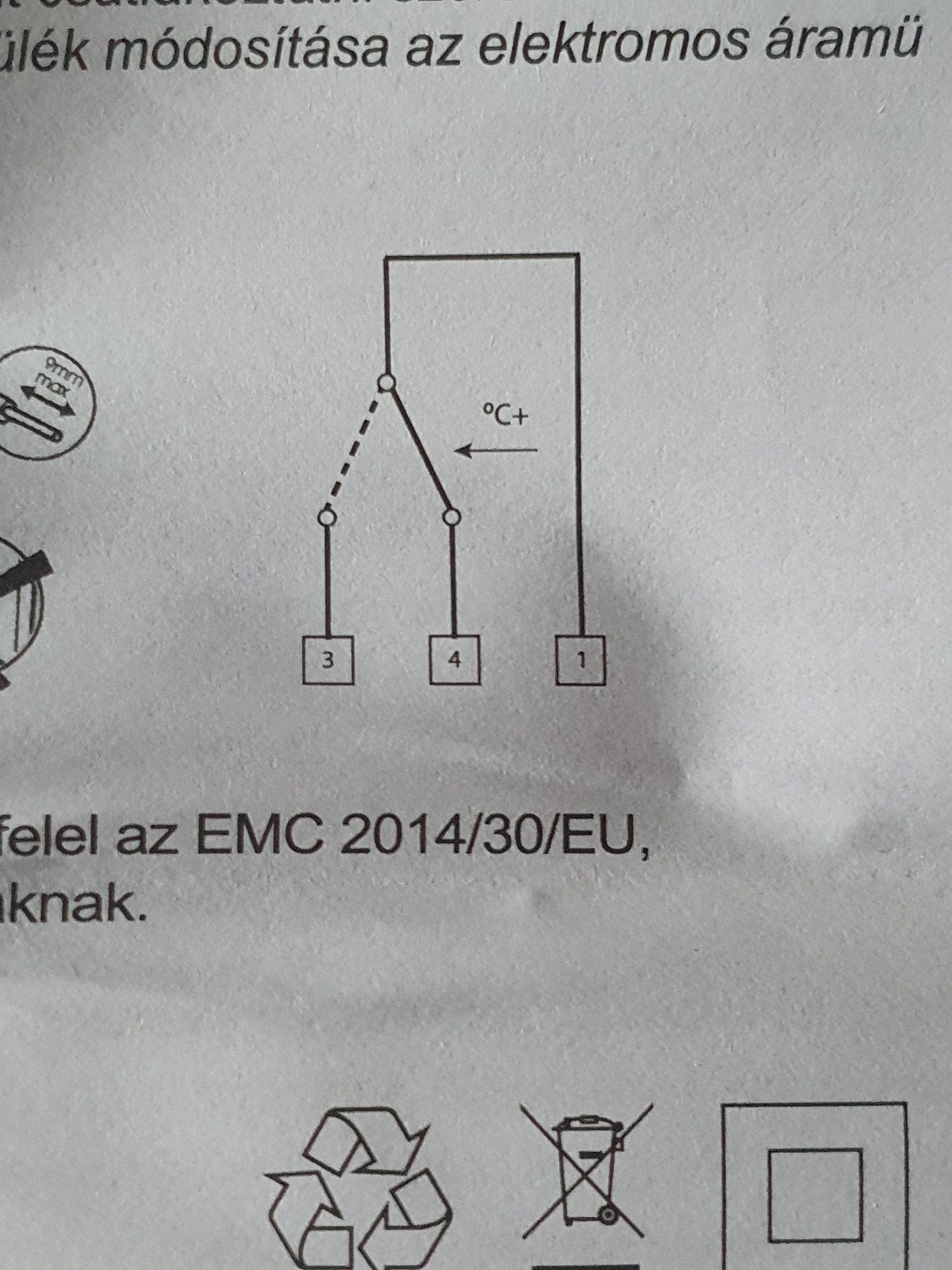

Sziasztok! Az lenne a kérdésem,hogy elromlott a szoba termosztátom(éjjel -nappali kapcsolós) gondolom ezért kell 3 vezeték a beķötéshez,viszont amit vettem az nem ilyen és két vezeték kell a bekötéshez,nem tudom melyik kettöt használjam és hova kössem,köszönöm a segitséget előre is.
Általában záró érintkezőre, így 1-3.
Gondolom a fázist az 1 re és a 0át a 3 ra?
Az rövidzár, nagy bummmm...!!!
Akkor,hogyan segitenél?
Először neked kéne megmutatnod, hogy a régi hogy volt bekötve...meg megnevezni a termosztátok típusait!
(Ha visszaolvasol 100X le van írva a megoldás...) Ott lehet egy fázis vezeték, meg a kapcsolt fázis drótja... a nulla felejtős a 2 pólusnál. A hozzászólás módosítva: Dec 5, 2023
