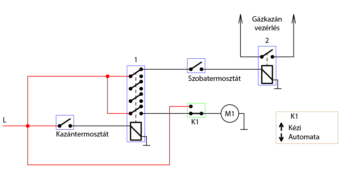

(#) TG92 válasza proli007 hozzászólására (») Dec 1, 2025 /
Jelenleg (Ariston) gázkazánról kapja a 230V-ot a termosztát vevője (N,L) egy 4 eres kábelen, majd NO és COM csatlakozókkal "kommunikál", de van egy vegyestüzelésű is aminek a szivattyúja nem szeretném ha menne amikor a gázkazán is megy, van csőtermosztát bekötve, de ez csak a vegyest szabályozza.
Ui.: a 30V csak egy rossz emlék volt, valójában tényleg 24V-os a tekercs.
Ez esetben milyen megoldás jöhet szóba? Itt most azt nem tudom, hogy a vevő melyik részére kellene mit kötni?

(#) Bakman válasza TG92 hozzászólására (») Dec 1, 2025 / 3
„van egy vegyestüzelésű is aminek a szivattyúja nem szeretném ha menne amikor a gázkazán is megy”
Itt van egy nagy hiba. Fordítva. Addig ne tudjon üzemelni a gázkazán, amíg a vegyestüzelésűben van meleg víz.
Ha éppen megy a gázkazán, miközben begyújtasz, nem fog menni a keringetője, felforr a vegyestüzelésűben a víz.
Lásd melléklet.
Kazántermosztát: ez figyeli a vegyestüzelésűben lévő víz hőmérsékletét. Ha a víz meleg (pl. 40 °C vagy több), zár az érintekzője, bekapcsolja az 1-es relét.
1: 230 V-os behúzótekercsű relé, minimum két váltóérintkezővel (DPDT).
Szobatermosztát: a meglévő termosztátod NO és COM érintkezője.
2: 230 V-os behúzótekercsű relém minimum egy alaphelyzetben nyitott érintkezővel. A relé COM és NO érintkezőire kötöd azt a két vezetéket, amelyik most a termosztát COM és NO pontjaira vannak kötve.
K1: opcionális kapcsoló, ezzel direkt el tudod indítani a keringetőt, már ha van ilyenre igény.
M1: Vegyestüzelésű keringetője.
(#) TG92 válasza Bakman hozzászólására (») Dec 4, 2025 /
Szia,
köszönöm válaszod, lehet túlbonyolítottam a kérdést, a vegyesen van egy csőtermosz, ami 40foknál kapcsol be-ki, miután kikapcsolt kb 1-2 óra elteltével kapcsol a gázkazán, viszont előtte már manuálisan le van kapcsolva a vegyes szivattyúja, amíg megy a gázkazán addig nincs vegyestüzelés. A kettő közti üzemeltetés közben eltelik minimum 1-2 óra, tehát szinte egyik sem tud gondot okozni egymásnak, itt csak azt szeretném, hogy ha a gázkazán megy a a vegyes ne idnuljon be, mert úgyis átpörgeti a gázkazán a vizet mindenhol, fölösleges a vegyes szivattyúja ilyenkor, plusz a gázkazánnak sem tesz jót szerintem..

(#) TG92 válasza Bakman hozzászólására (») Dec 22, 2025 /
A csőtermosztát kapcsol automatikusan, ha a vegyes megy.
A gáz csak akkor megy kizárólag ha teljesen kihült a vegyes, ekkor van manuálisan kikapcsolva a csőtermosztát is, ezt szeretném megoldani, hogy automatikus legyen, ne kelljen manuálisan kapcsolgatni, ezért gondoltam arra, hogy ha kapcsol az RF termosztát, akkor a csőtermosz ne tudjon kapcsolni..
(#) Bakman válasza TG92 hozzászólására (») Dec 22, 2025 / 1
Ha a csőtermosztát megy, amikor a vegyestüzelésűbe be van gyújtva, illetve nem megy, ha kialudt benne a tűz, akkor miért kell külön kikapcsolni?
Elnézést, hogy ilyen értetlen vagyok, de nekem sehogy nem jön ki logikailag a dolog.
(#) VIM válasza TG92 hozzászólására (») Dec 23, 2025 /
Szia! Az RF termosztát reléjének a működtető feszültségét lehetne felhasználni egy másik ugyanolyan kis fogyasztású megfelelő nagyságú áram kapcsolású relét kapcsolni és azzal elvégeztetni a csőtermosztát inaktiválását. Ez azért fontos, mert az RF termosztát kapcsoló reléjének a kimenete potenciálmentesen kapcsolja a gázkazánt tehát nem lehet azzal a zárókontaktussal más áramkört működtetni ami nem potenciálmentes de a relé nyitó érintkezője sem használható, mert ahhoz a COM is kellene. Van még egy olyan lehetőség, hogy az RF vevő reléje helyett egy több érintkezővel rendelkező relét beépíteni aminek a szabadon lévő kontaktusát lehetne felhasználni. Mind ez a meglévő RF vevő dobozának az átalakításával járna ha mást nem is de a "pótrelé"-nek kivezetni a működtető szálakat, ekkor meg ott a pótrelé érintésvédelmileg való bedobozolása. A legkézenfekvőbb megoldás az lenne, hogy olyan RF vevőt kellene beszerezni amit lehet párosítani a vezérlővel és azzal kapcsoltatni azt amit szeretnél de ennek meg az a hátulütője, hogy a vezeték nélküli akadálymentes kapcsolatnak teljesülni kell.
(#) TG92 válasza Bakman hozzászólására (») Dec 23, 2025 /
Azért, mert így akkor hamarabb visszahül a rendszer ha tovább menne a vegyes szivattyúja, mint ahogy megáll a gáz.
Plusz illetve nem hiszem, hogy jót tesz a gáz szivattyújának, ha egyszerre mennek..
(#) Bakman válasza TG92 hozzászólására (») Dec 23, 2025 /
Tulajdonképpen visszaértünk az első válaszomhoz, ide: Bővebben: Link. Ez kell neked, ez teljesen automata. Kapcsolgatja a vegyestüzelésű keringetőjét és vezérli a gázkazánt is, de soha nem egyszerre a kettőt. Amíg a vegyestüzelésűben van meleg víz, a gázkazán alszik. Illetve, amikor megy a gázkazán, a vegyestüzelésű keringetője nem csinál semmit.

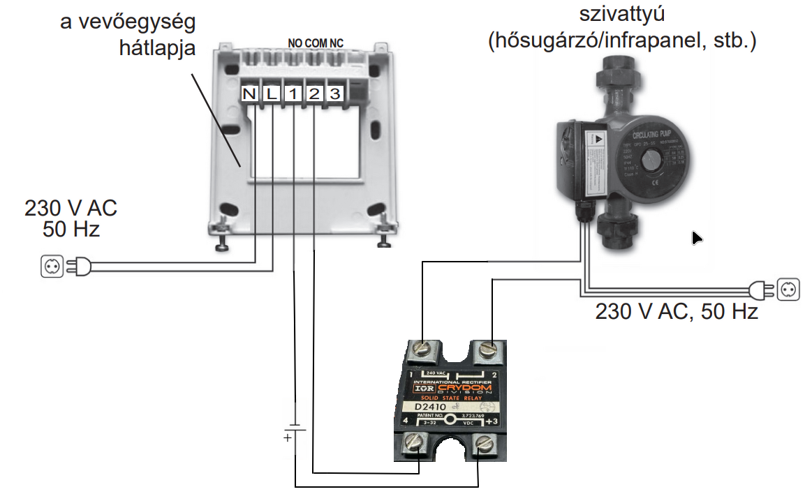

(#) Geri86 hozzászólása Vas, 14:07 /
Computherm
Egy olajradiátort szeretnék vezérelni rádiófrekvenciás termosztáttal, de mivel nem terhelhető a vevő modul eléggé gondoltam egy szilárdtest relével oldanám meg. Kérdésem, hogy a kép alapján jó a bekötés?
Köszi.
(#) proli007 válasza Geri86 hozzászólására (») Vas, 14:33 /
Igen, jó! De ha van, 230Vac bemenetű SSR-hez nem kellene a kisfeszültségű táplálás.
Persze lehetnek más szempontok is..
(#) Geri86 válasza proli007 hozzászólására (») Vas, 17:09 /
Köszi a választ. Az SSR a fázist vagy a nullát kapcsolja majd? Mert úgy gondoltam egy lengő aljzat lesz majd és abba dugnám bele az olajradiátor dugvilláját (földelt).
(#) Gafly válasza Geri86 hozzászólására (») Vas, 17:29 /
Fázist illik kapcsolni, de rajzodon lengő dugó van, nem aljzat.
(#) Geri86 válasza Gafly hozzászólására (») Vas, 17:50 /
Ilyen lett a rajz de amúgy dugalj lesz rajta.
A hozzászólás módosítva: Vas, 17:50
(#) Bakman válasza Geri86 hozzászólására (») Vas, 17:54 /
Minden SSR-nek van szivárgó árama így mindegy, hogy a fázist vagy a nullát kapcsolja, a "kimenet" rázhat. Az SSR szemszögéből nézve teljesen mindegy, melyik ágban van, egyébként ahogy Gafly írta, a fázist kell vele kapcsolni.
(#) Geri86 válasza Bakman hozzászólására (») Vas, 18:11 /
Persze azt értem is, és oda is fogom kötni csak azért írtam mert utána az aljzatba akár fordítva is bedughatom.
