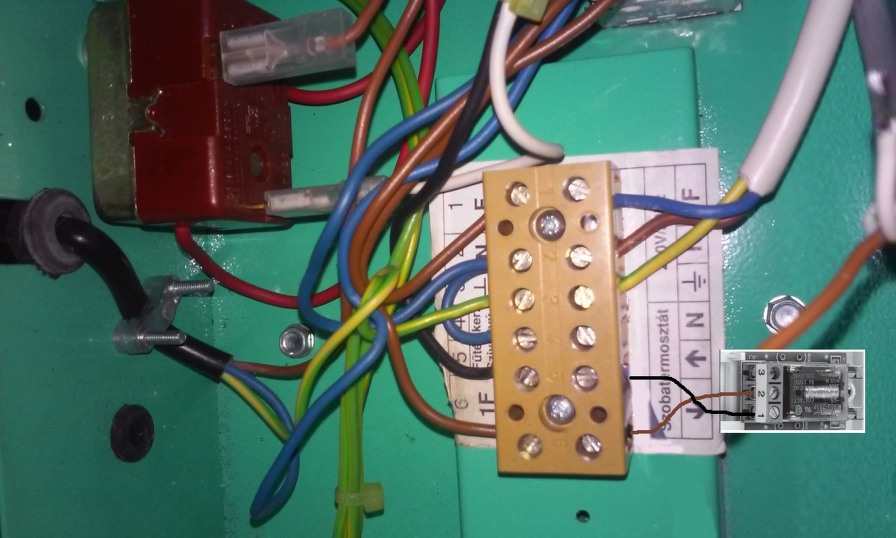

(#) hugyecz válasza Taki33 hozzászólására (») Okt 20, 2017 /

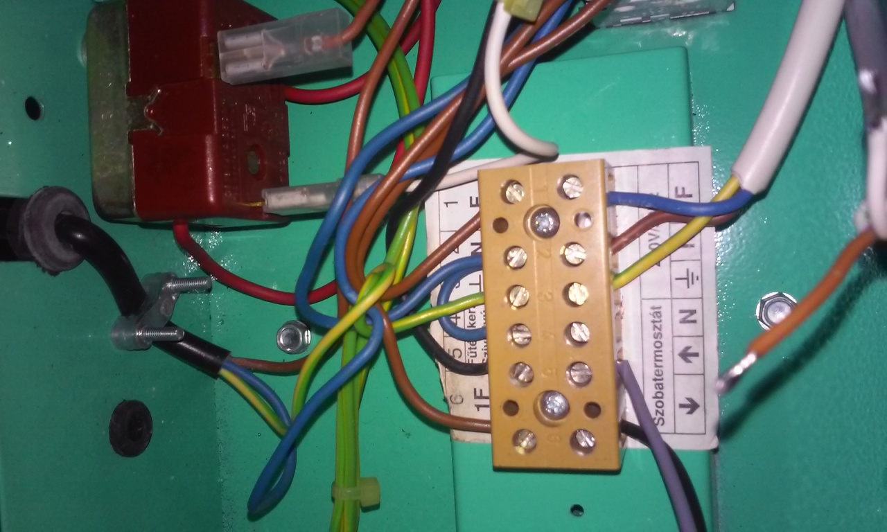

Szia, az alábbi képen a barna a fázis a fekete a kapcsolt szál. Akkor is a rajz szerint kössem? Köszi.

(#) hugyecz hozzászólása Okt 23, 2017 /

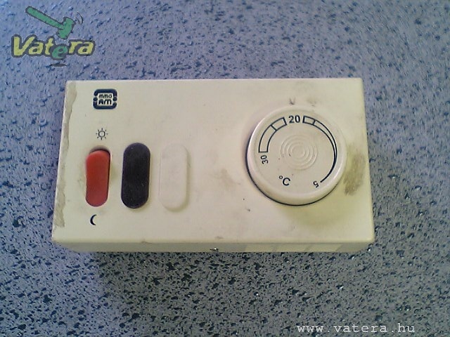

(#) Mzolee hozzászólása Nov 5, 2017 /
Van ez a termosztátom Bővebben: Link
Mi lehet a pontos típusa? Szeretnék egy bekötési rajzot keríteni hozzá
(#) Gafly válasza Mzolee hozzászólására (») Nov 5, 2017 /
Szerintem attól hogy kicsit más a tokja, meg ugyanaz a PT 10(2) MMg.
Bekötése sem egy nagy talány, ámbár ha nullát nem kap, akkor nagy (értsd 4..5 fok) a hiszterézise.

(#) vision61 válasza Gafly hozzászólására (») Nov 6, 2017 /
A "0" bekötése nem a hiszterézis csökkentése miatt van, hanem az éjszakai üzemmódhoz beépített ellánállás fűtéséhez kell.
(#) Gafly válasza vision61 hozzászólására (») Nov 6, 2017 /
Sajnos nem jól tudod.
Mindkettőhöz kell...
(#) proli007 válasza vision61 hozzászólására (») Nov 6, 2017 / 1
Hello! A válasz úgy lett volna helyes,hogy "nem csak".. Ugyan is két ellenállás van benne egyik a hiszterézis miatt, másik az éjszakai üzem miatt.

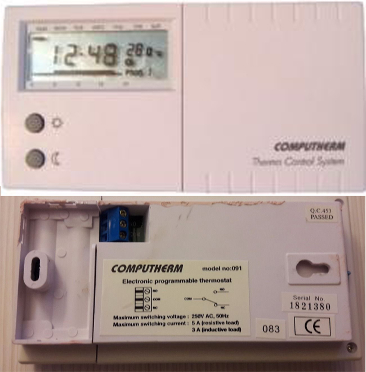

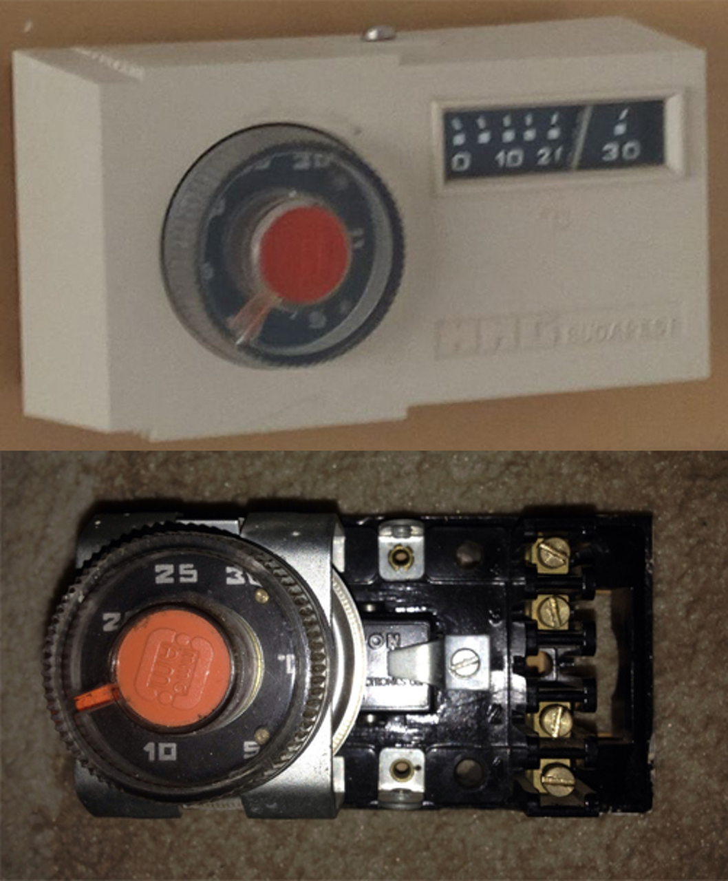

Volna nekem is egy kérdésem:
Van egy jól működő központi fűtésem, MMG termosztát vezérli, ezt szeretném korszerűsíteni egy Computher 091 termosztáttal.
A régi termóba 3 vezeték megy be, felülről lefelé haladva az 1,2 és 4-es lábakra van kötve sorrendben egy kék, egy fekete, és még egy kék (de piros szigszalaggal jelölt vezeték). A kék-fekete vezetékek közt 230V-ot mérek.
Ezeket hogy kellene átkötnöm az új termosztát NO-COM-NC lábaira, hogy mindenki boldog legyen?
Köszönettel
Tomchy
