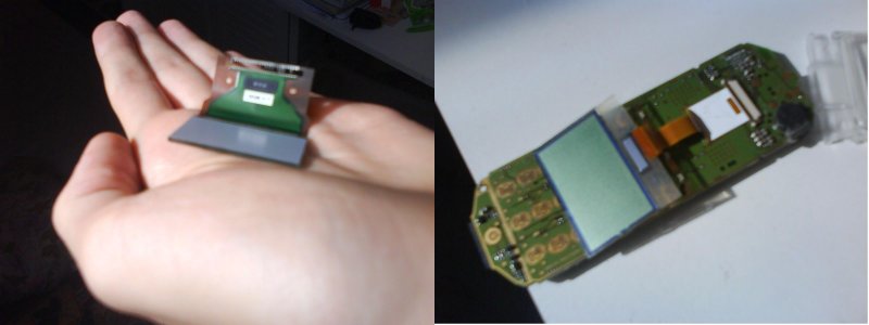

Van nekem 2 mobil kijelzőm, de ez elég finom szerkezet ahogy elnézem
FF mobil kijelző? Ez mit takar?

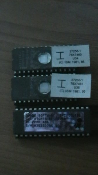

Plusz találtam itthon 3 eprom-ot, amik PC-kből lettek kiszedve mint "később hasznosítható dizájnelem"
De mivel nem értek hozzá fogalmam sincs ezeket átlehet e írni... Google nem nagyon mond róluk dolgokat. DE a korából ítélve a tudása is saccolható nem?
2db 1981-es 286-os gépből, a másik egy 1995-ös talán p1 gépből.
Hülyeséget mondtam, nem lehet átírni őket dobjam ki és vegyek egy rendeset?
(#) pici válasza thoger hozzászólására (») Szept 7, 2008 /
Ahogy látom ezek FF kijelzők, de az egyik sérült.
A másik csatija se egyszerű
Az FF kevesebbet fogyaszt (nem kell háttérvilágítás), könnyebben látható, egyszerű vezérelni.
Mobilkijelzők kicsit és jók, kb egy karóra méretben meg lehetne csinálni a cuccot.
Aksi a kérdés... 3,6V kell, lapos és nem nagyobb mint a kijelző.
FF kijelzők felbontása kissebb: 84x64 - 102x96
A színesek felbontása: 96x64 - 320x240
Ezek böszme nagy állatok már és UV fény kell a törléshez... dísznek jó.
Vannak pici bogarak, amik skkal nagyobbak, kevesebbet fogyasztanak és olcsóbbak is.

Gondolom az első kijelzőre mondod hogy sérült nem sérült, csak hülyén van levéve. De ahogy elnézem azt könyebb lessz forasztani. De még elképzelésem sincs hogy lehet egy ilyen képernyőt vezérelni. És akkor tisztázzuk. Az EPROM tárolná a szövegeket, a PIC tartalmazná a programot, az lenne a számítógép?

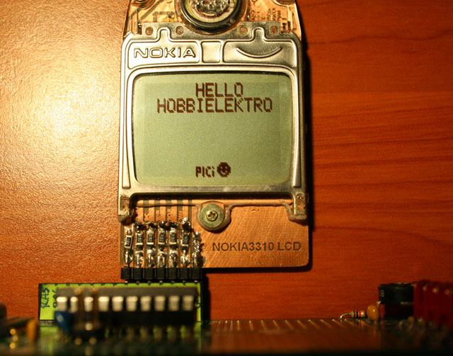

Hello, én is így gondolom. Nézz utána a kijelzőt meghajtó chip típusának, ami rajta van a kijelzőn. (mert ott van ám!). Ennek egyik módja, hogy letöltöd annak a telefonnak a műszaki dokumentációját, amiből kivetted. Az IC adatlapján megtudhatod a "nyelvjárását".
A soros EEPROM azért (is) jó, mert kis fizikai méretekkel rendelkezik, és kevés vezetékkel megvalósítható az adatátvitel.

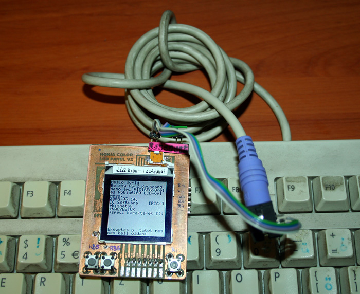

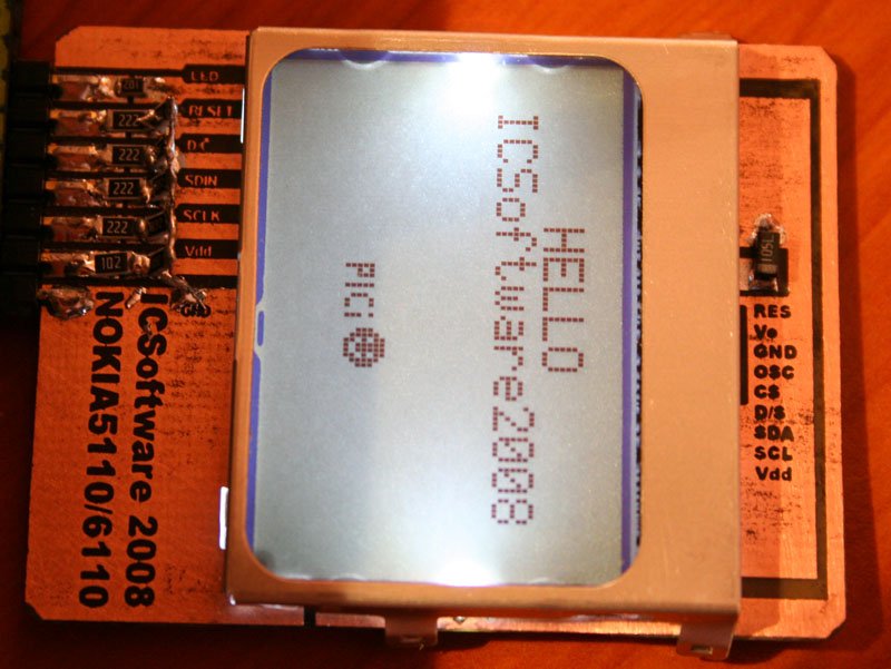

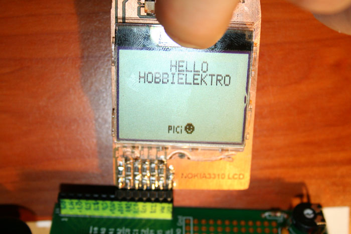

Esetleg nézd meg ezt a videót: LCD-s kütyü
Ezt képernyőméretre lehet kicsinyíteni.
Neked elég: 3 gomb 2G SD 1 LCD 1 PIC v. AVR

Pici, esetleg tudnál hozzá valami anyagot kuldeni? érdekelne, el szeretnék keszíteni valami ilyesmit, foleg ha mondod, hogy egyszeru Olyan karóraféleséget, hogy lehessen bele írni meg esetleg képet is

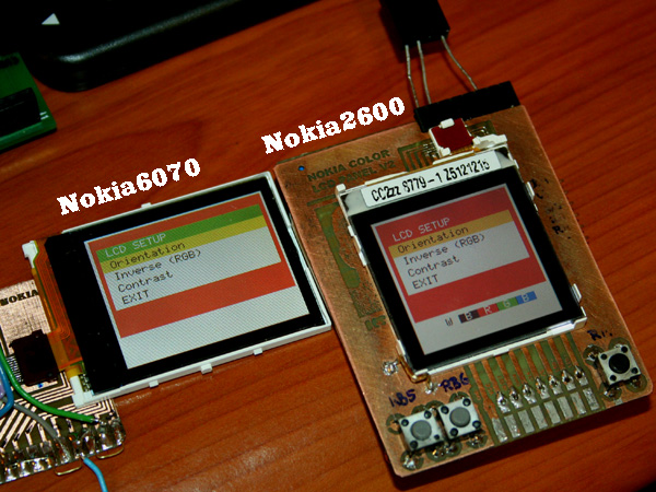

Milyen kijelzőt használsz? Szinte biztos, hogy csak mobil kijelzők jöhetnek szóba.
Tehát, FF kijelző: nem kell háttérvilágítás, nem feltűnő és keveset fogyaszt. Szines kijelző: képek jobban értelmezhetőek.

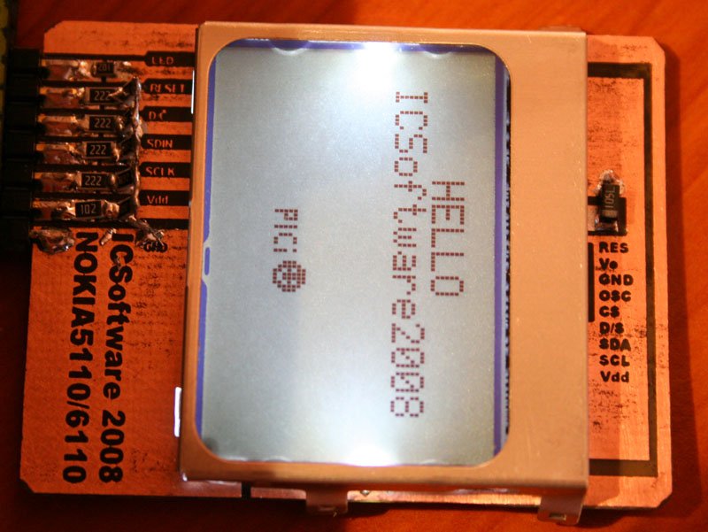

FF : N3210 N3310 N5110
Színes: N6100 - N6070 esetleg Siemens/Motorola

Hát kezelni nemigazán tudom, de lábkiosztás az van hozzá, itt találtam, ez nem elég hozzá?
1 - LCD_CS - Chip select
2 - LCD_RESET - Reset
3 - LCD_RS - Register select
4 - LCD_CLK - Clock
5 - LCD_DAT - Data line
6 - 2.9V - Power supply display controller
7 - GND - GND
8 - LCD_LED2_A - Power supply display led 2
9 - LIGHT_K - Switcked GND for display led 1 and led 2
10 - LCD_LED1_A - Power supply display led 1
