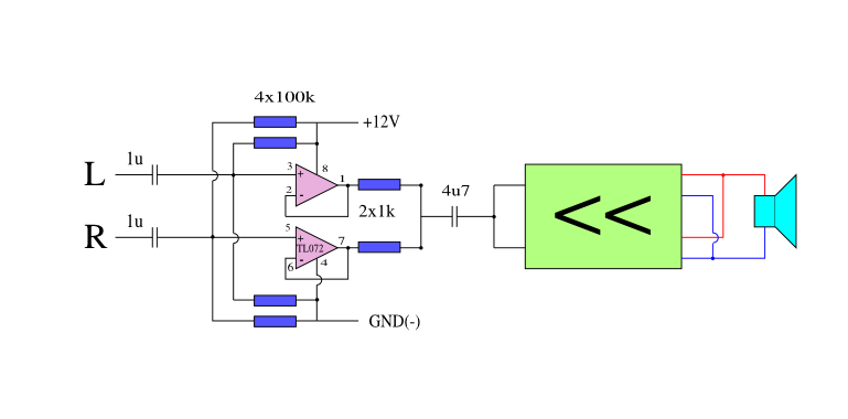

(#) varttina válasza kunasgabi hozzászólására (») Ápr 25, 2009 /
Egy ilyen apcsolással egyszerűen párhuzamosíthatod a két oldalt. Nem lesz hangosabb, de teltebb lesz a hangzás.
(#) watt válasza varttina hozzászólására (») Ápr 25, 2009 /
Ha a két erősítőnek nem egyforma az erősítése, akkor az egyik olyan, mint ha ott se lenne, és előfordulhat olyan állapot is, ahol egymást terhelik. Ez csak elvileg jó, gyakorlatilag mindig van valami gubanc a háttérben, még akkor is, ha netán működik.

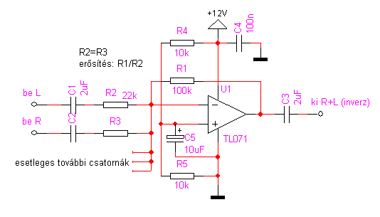

(#) watt válasza Dióda hozzászólására (») Ápr 25, 2009 /
Vonalszintű jelekre gondolsz? Keverő erősítővel.
(#) Dióda válasza watt hozzászólására (») Ápr 25, 2009 /
Na muti egy kapcsolást te mire gondolsz.
Összedobtam egy rajzot.
Ezzel a megoldással csak az a bajom hogy egy sima ellenálatokal való összekötés egy sima előerősítővel.
Ennél is elő fog jönni a bugyogási effektusa a két csatorna összekötésének.
(#) watt válasza Dióda hozzászólására (») Ápr 26, 2009 /
Ezt úgy jelented ki, mintha értenél hozzá. Jelzem nincs igazad.
