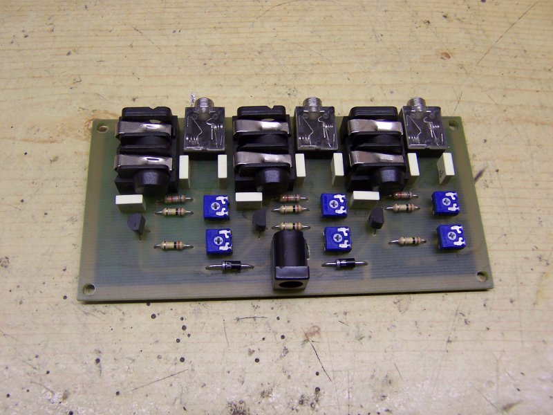

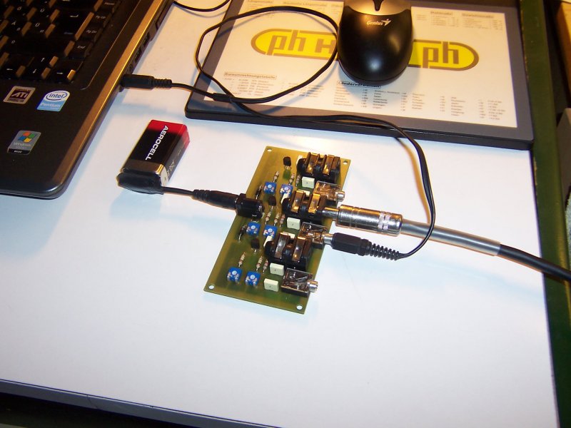

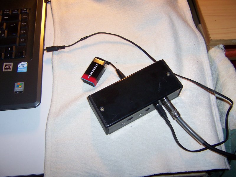

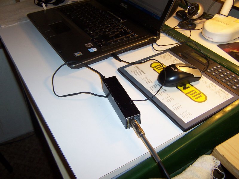

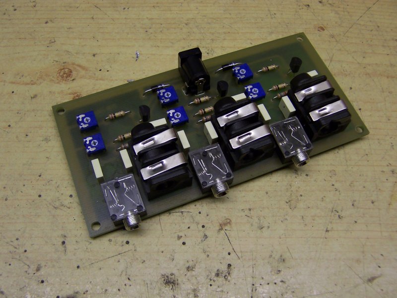

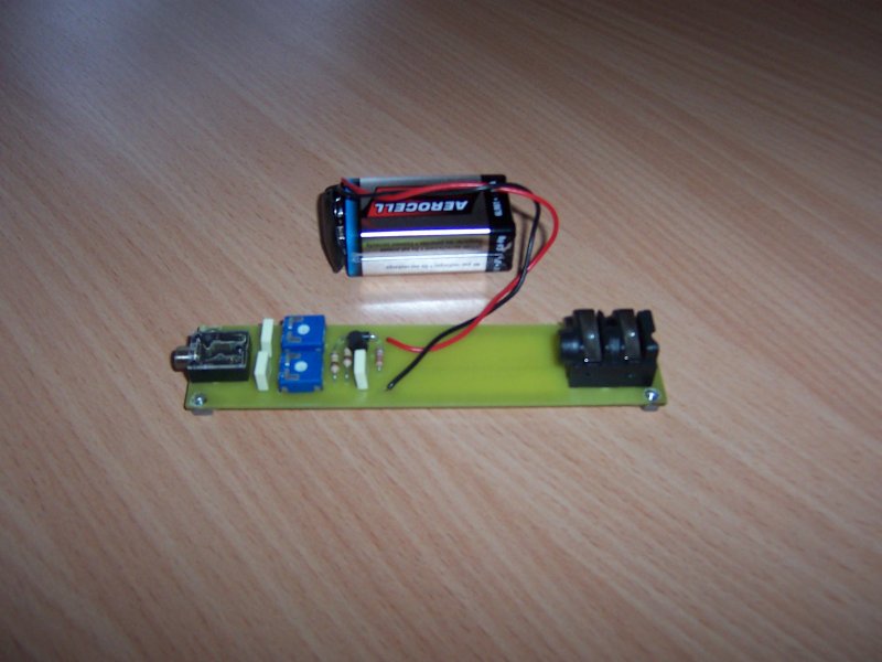

Nagy lendülettel érdeklődtem minden felől sztereo-mono közösítőről, de agyon primitív ötleteket kaptam. Laptopról hangosítok kisebb társaságoknak egy mono cuccal, ami elég jól adja magát. (vermona 1060-as falaival) A következőt építettem meg. A nyákot én terveztem, rajzoltam, de szakemberrel csináltattam. Nagyon bevált, teljesen zajmentes, nagyon jól végzi a dolgát.http://www.extremecircuits.net/2009/07/stereo-to-mono-converter-bas...t.html

Tényleg gyönyörű munka. Csak egy baja van, tök felesleges. Elég három ellenállás, amit akár belepakolhatsz egy jack csatlakozóba is. Így meg ha a legkritikusabb pillanatban lemerül az elem, és pont nincs másik. De Te tudod.
A sima ellenállásos módszer nekem nem vált be, ezt említettem is. Akár hogy próbálgattam, mindig nagy volt az alapzaj. Ez egy kicsit több munka, de én úgy érzem/látom meg érte. Táp egységet fogok használni.
Persze, nagy volt az alapzaj, de nem az ellenállásoktól. Nagy lesz az "erősítőktől" is, sőt még zajosabb, és még behoz járulékos torzításokat is, az erősítőben levő aktív eszköz. Ha egy 10 ohmos ellenállásra adod össze a két jelet (két 1 kohmos ellenállással), akkor csak ennek az ellenállásnak a zaját erősíti a mikrofon erősítő, (ez pedig elég kevés, mert az ellenálláson a zajfeszültség függ az ellenállás értékétől, és hőmérsékletétől), mert az összes többi le van osztva, a jellel együtt a zaj is. Ha ez nem így volt, akkor valamit nagyon elrontottál, bár elképzelni sem tudom, mit lehet elrontani három ellenálláson. Ha pedig tápegységet használsz, akkor még a brummal is megküzdhetsz.
Ha programból kikapcsolod a mikrofon boostert, jobb eredményt érsz el, zaj, túlvezérlés, és torzítás szempontjából. (az én gépemen nem sikerült a mic bemenetet sztereó vonalbemenetre állítani)
Ilyet most hallok eloszor . Passziv alkatresz nagyobb zajt hoz mint egy aktiv alkatresz?

A második kép az, amit megépítettem, az első az, ami nem jött össze. Persze, két ellenállás párhuzamosításán nem igazán van mit elrontani.
Én is azt hittem, hogy nincs mit elrontani egy ellenállásos közösítőn. De neked sikerült. Az ellenállásos közösítő rajzon hiányzik egy ellenállás, ami a két soros ellenállás közös pontját földre köti. Ennek helyes értékűre választásával a kívánt szint osztást is be tudod állítani. A FET -es kapcsolás sem igazán korrekt, mert a G elektródák csak a potmétereken keresztül vannak, ráadásul változó ellenálláson keresztül földre kötve. A potméterek legkisebb kontakt hibája a FET munkapontjának tolódását eredményezi, de a tekergetés is munkapont eltolódást okoz, ami azért nem kívánatos, annak ellenére sem, hogy a jelszintek kicsik. A FET meg nem éppen arról híres, hogy zajszegény, és igazából nincs is szükség nagy bemenő impedanciára, kisebb értékű összeadó ellenállások választásánál.

Persze forditva is mukodik a kapcsolas .Ellenallasokkal pontossan ugyanaz a kapcsolas , aktiv ellemekkel meg kell forditani a jel iranyaval az aktiv alkatreszeket is . Csodalom hogy zaj volt ...gondolom valami fold hurok vagy a tapegysegbol johet a zaj ...mintha egyszer valahol megjelent zaj ...PC-t foldelni kellene.Es kell hogy mukodjon ket ellenallassal is. Esetleg potmetert kotni az ellenallasok utan es a foldpontot kikiserletezni ..illetve melyik sasszi lenne jobb a foldeleshez hogy ne legyen semmi zaj. Ilyen ellenallasos kozositot epitettem egyszer 2+1 eositohoz a baszus volt igy "monositva " a ket sztereo csatornabol nem volt semmi zaj....de a PC-m le van foldelve mivel maskeppen nagy zaj van a gitar torzito hasznalatakor.Igy foldelessel OK csend van...
Hát ez össze jött, köszi! Egy ellenállást kihagytam. Ennyire nem vagyok jártas a témában. Nagyon tökéletes lett. Még egyszer köszönöm! Persze, lehet soha nem jöttem volna rá, ha nem állok elő az általam bemutatott szerkezettel.
