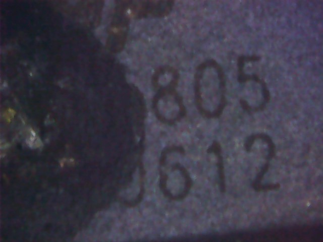

Hoztak egy mobil "töttőt". Mi lehet a képen látható IC? Gondolom, a mellette lévő felszántott ellenállás az áramkorlát.
Az embléma hasonlít a Texas-hoz, de nem az. A .805 ezernyi találatot hoz, de nem az igazi.
Amit nem írtam. Ez a primer oldali PWM IC beépített FET-tel, mint a TNX, stb. 8 láb, smd.
Megint megfeneklettem.
Epson nyomtató tápegység. Látszatra minden jó, kondik kapacitása inkább több a megadott értéknél. A kezdeti lökés után lassan eltűnik a szekunder kondiról a feszültség. Valaminek pedig állandóan lennie kellene, mert a panelen nyomógomb aktiválja a teljes tápfeszültséget. Egy SMD pók (8lábú) hajtja primeren a FET-et. Felirat kis kínlódás után olvasható lett. DO7915 vagy D07915.A gugli nekem nem barátom. ![]() A lakkot az IC-ről etilacetáttal sikerült eltávolítani. Ha valakit érdekel. |
