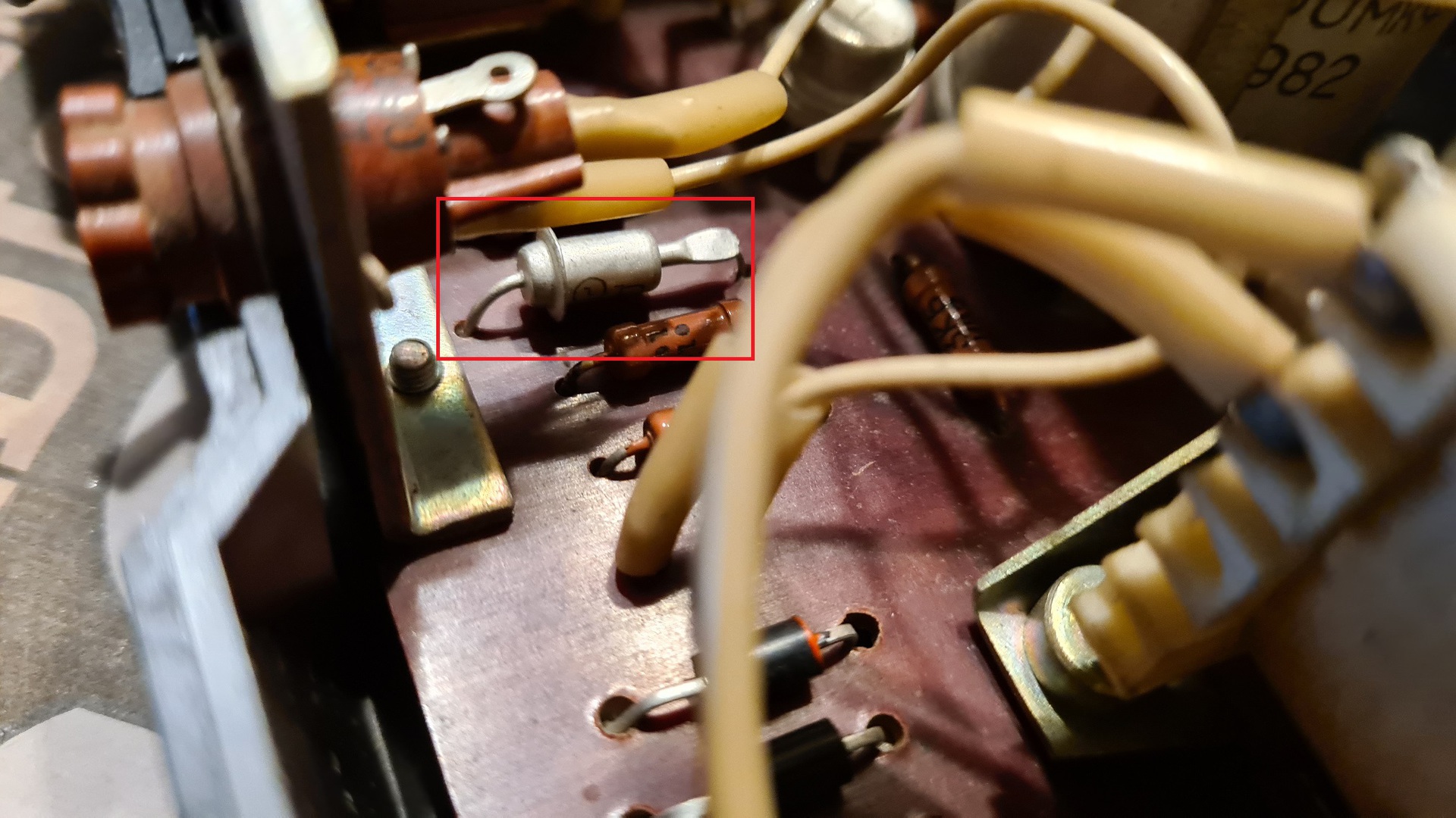

(#) gaben78 hozzászólása Ápr 6, 2019 /
Van egy creative hangfal tápom.Az eggyik kondenzátor van benne megégve.De nem tudom ,
hogy milyen,mert leégett a jelölése.Tudnátok segiteni,hogy milyen lehetett.
Előre is köszönöm a segitséget.
(#) ferci válasza gaben78 hozzászólására (») Ápr 6, 2019 /
A pozíciójából ítélve a graetz +/- csatlakozásánál van, paralel a puffer elkóval.
Lehet akár egy túlfeszültség elleni alkatrész ( varisztor ) is.
(#) gaben78 hozzászólása Ápr 7, 2019 /

(#) Bakman válasza gaben78 hozzászólására (») Ápr 7, 2019 /
Enélkül is működnie kell, ha nincs más probléma. Ez csak egy túlfeszültség elleni alkatrész volt, nagy valószínűséggel. Ritka eset, hogy csak úgy, normál üzemi körülmények között dob egy hátast, nagy valószínűséggel máshol is van még hiba.
A képről nem tudom biztosan megállapítani de nekem úgy tűnik, van pár forrasztási hiba is a rendszerben, lásd melléklet.
