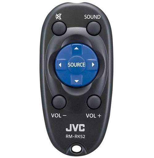

(#) bakaruha hozzászólása Dec 26, 2013 /
Sziasztok van egy JVC autós cd lejátszóm és van hozzá távirányító is az a gondom vele hogy hidegen nem kezeli a lejátszót viszont ha melegítem a távirányítót a fűtésnyíláson keresztül minden rendben működik . Mi lehet a gond? Válaszokat előre is köszönöm.
(#) zolika60 válasza bakaruha hozzászólására (») Dec 26, 2013 /
Gyenge az elem.
(#) bakaruha válasza zolika60 hozzászólására (») Dec 26, 2013 /
Legyen igazad holnap veszek bele elemet köszönöm.

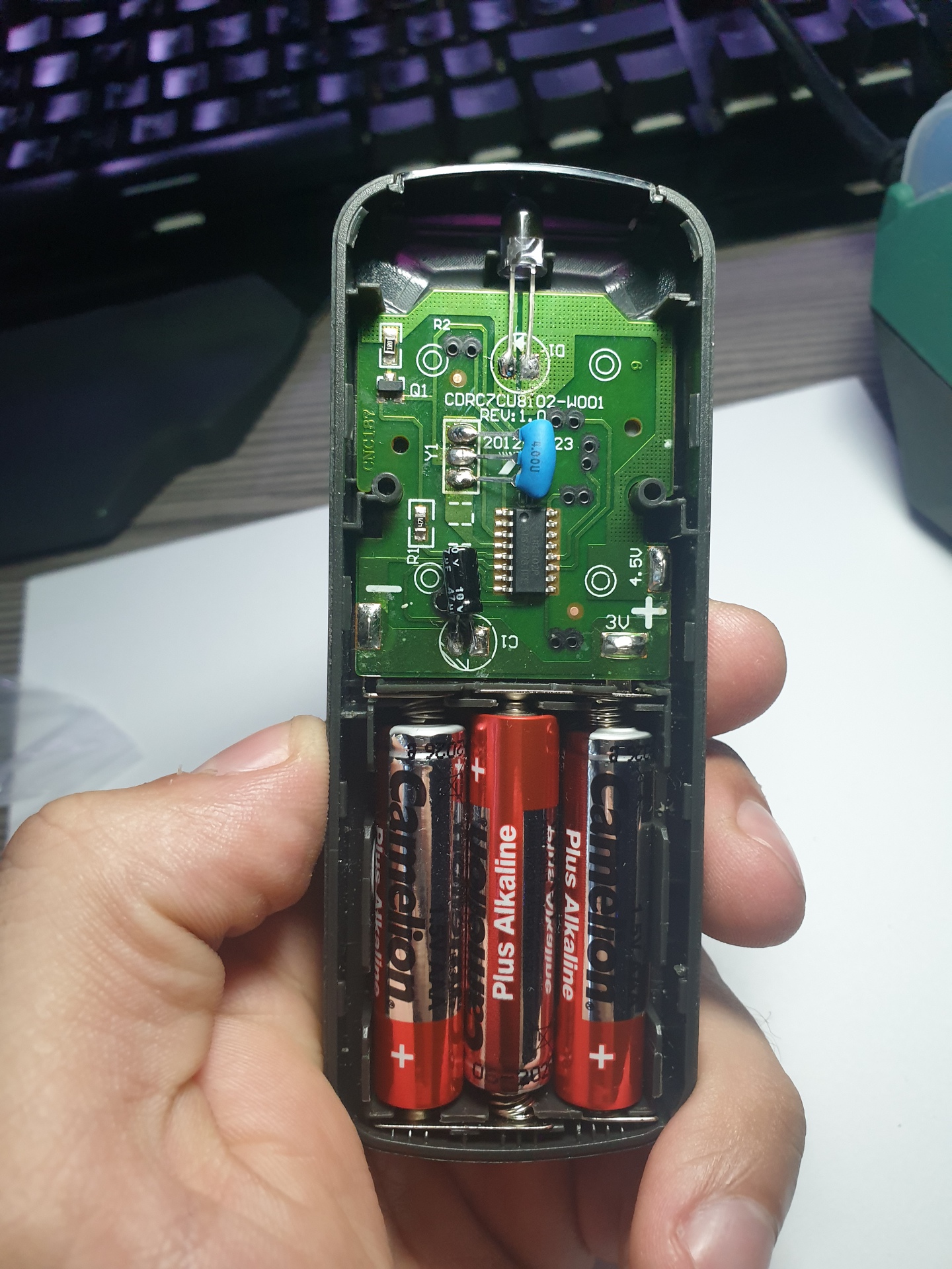

(#) gyzsombi hozzászólása Júl 29, 2020 /
Adott egy Logitech 5.1 hangszóró rendszer távirányítója. Egyik nap a felső gombsor elkezdett nem működni, a többi gomb hibátlanul működött. Szétszedtem, nézegettem, látszólag minden rendben. Aztán addig próbálkoztam, hogy a nyák Q1, R2 részére ha óvatosan ráraktam az ujjam, akkor működött 10/10-szer. Másnap teljesen feladta a harcot, elemek rendben. Bementem egy elektronikai alkatrész boltba, mondtam, hogy mi a gond, erre azt a választ kaptam, hogy cseréljem ki a rezonátort és az infrát. Kicseréltem mindkettőt és a távkapcs újra működött. Fél óráig, majd a felső gombsor megint feladta a harcot, többi működik... Aztán újra forrasztottam a rezonátort és megint működött egy ideig. Jelenleg itt tartok. Ha a rezonátor lábainál megolvasztom az ónt, akkor működik egy 15-20 percet. Teljesen tanácstalan vagyok. Sajnos elektronikai ismereteim nagyjából itt ki is merültek. Szeretnék segítséget, tanácsot kérni. Előre is köszönöm!
Zsombor
(#) forma3 válasza gyzsombi hozzászólására (») Júl 29, 2020 /
Én újraforrasztanám az egészet, illetve a kvarcot rövidebb vezetékkel tenném be.
A hozzászólás módosítva: Júl 29, 2020
(#) Bakman válasza gyzsombi hozzászólására (») Júl 29, 2020 /
„Q1, R2 részére ha óvatosan ráraktam az ujjam, akkor működött 10/10-szer”
Ott kellene forrasztási hibát keresni. A rezonátor átforrasztással valószínűleg kap egy kis meleget a forrasztási hibás alkatrész környéke is, a hőtágulás miatt egy ideig jó.
(#) pipi válasza gyzsombi hozzászólására (») Júl 29, 2020 /
Lehet szakadt rézfólia is a környéken, de forraszd át az összes alkatrészt, a fóliát meg nagyítóval nézegesd, esetleg kicsit hajlítsd meg a nyákot, figyelve mikor nem működik
