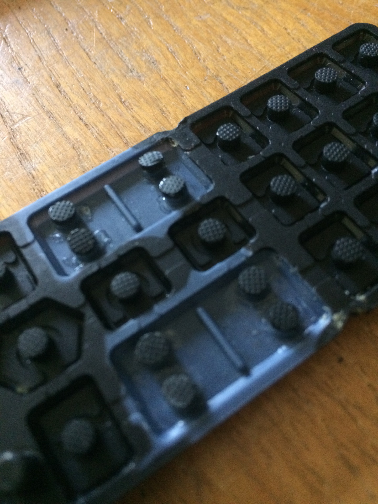

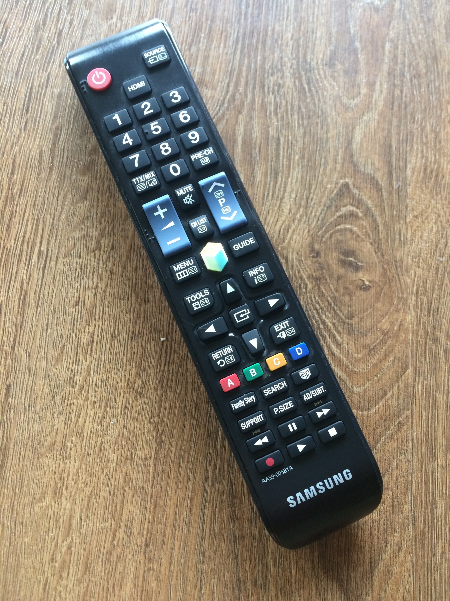

Üdv mindenkinek.
Samsung távirányító megadta magát, de csak a hangerő és a program gombok nem működnek.
Szétszedtem, megpucoltam .Átnéztem a Forrasztás sokat.Nem találtam semmi hibát. Érdekes jelenség ha megfordítom az elemeket akkor felmelegszik a benne lévő IC ,majd vissza fordítom,és szépen működik, egy darabig!
Mi lehet a probléma, válaszokat előre is köszönöm.
(#) Inhouse válasza andrÁSZ hozzászólására (») Júl 11, 2023 /
Ne fordítgasd az elemeket!
Nagy valószínűséggel a gyakran használt gomboknál elvesztette a vezetőképességét a gumipogácsa, és felkeményedett. Lehet kapni ilyen gumipogácsa készletet és cserélhetőek. Persze kicsit drasztikus, mert az eredetit le kell óvatosan vágni ugyanolyan vékonyan. Zsírtalanítás, kis pötty a hozzá adott ragasztóból, a helyére illesztés és 24 óra várakozás. Aztán mintha új lenne...

(#) andrÁSZ válasza Inhouse hozzászólására (») Júl 16, 2023 /
Köszönöm a segítséget mindenkinek !
Az elfáradt gumipogácsák okozták a problémát, nem vettem semmit a nem használ gombokról levágtam ,és felragasztottam a hangerő és a program gombokra!
Így már használható a távirányító, kicsit erősebben kell nyomni de működik.

Régi riasztó tasztatúrákat újítottam fel, ott a szappanos mosás, de még a ráolvasás sem segített. Elvesztették a vezetőképességüket. A pogácsa cserék óta viszont rendben vannak, ez pár éve volt.
(#) Inhouse válasza Inhouse hozzászólására (») Júl 17, 2023 /
Ja kimaradt, hogy egy idő után felkeményedik az alapból puha gumipogácsa és elveszíti a vezetőképességét. Nekem még mosással nincs ilyen esetben nagy sikerélményem. De távirányítóknál is van amikor már csak ez segít.
