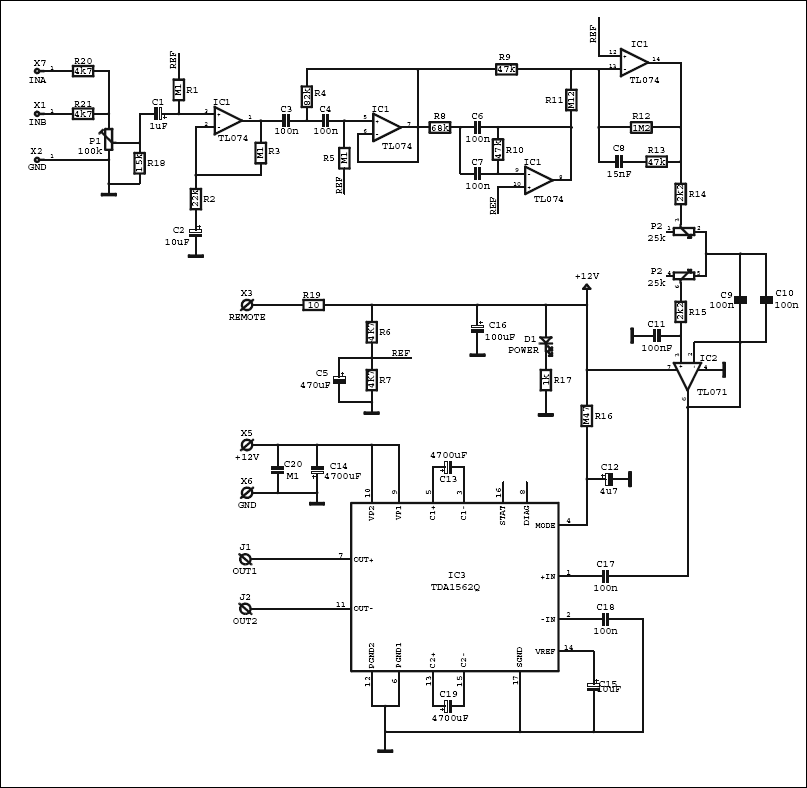

(#) trapacska hozzászólása Jún 23, 2012 /
Sziasztok. Nekem valamiért nem kapcsol be magától az ic. Valamint ha elkezdem emelni a hangerőt egyszer csak kikapcsol. St-by bekötve, pc tápról tökéletesen működött. Minden, most építettem hozzá egy tápot. 10A-eset, 12V-osat. Úgy tudom csak bekapcsolni az ic-t ha megmozgatom a jack dugót a gépben "hogy recsegjen", na az a jel indítja be. Erőteljesen lehet használni, sok méllyel, de sajnos csak egy bizonyos hangerőig, utána kikapcsol. Valaki találkozott hasonlóval, vagy van esetleg valami ötlet?
A tápom 240W-os 12V trafó, 20A-es graetz mospecekkel, és 12600µF puffer, valamint egy 100nF hidegítő kondi.
A segítséget előre is köszönöm!
(#) reloop válasza trapacska hozzászólására (») Jún 24, 2012 / 1
Szia! Köss voltmérőt a 16 (status I/O) lábra, mit válaszol a szól - nem szól állapotokra.
(#) trapacska válasza reloop hozzászólására (») Jún 24, 2012 /
Szia,
mute - megkapja a tápot akkor 0,5V
stand-by - ráteszem a tápot a standbyra elvileg elindul az ic 14.40V (itt ugye addig nem szól amíg nem kap jelet a bemenet)
h-class - megkapja a jelet: kihúzom, bedugom a jacket akkor 11.40V van rajta.
Pörgetem fel a hangerőt ez a 11.40v ez volt hogy le ment 10.50V-ra is, de a kikapcsolás pillanatában 11.30V-volt utánna pedig felugrott 14.40V-ra. Jack megint ki megint be akkor 11.40V.
Valami olyan probléma lehet, hogy "nem veszi észre" hogy a bemenetre csatlakoztatok valamit. Valamint amikor növekszik az impulzus a bemeneten akkor "úgy érzékeli" hogy levettem a bemenetet. Meggyőződésem hogy ha rövidzár, hőmegfutás, túlmelegedés, stb.. akkor nem stand-by 14.40V-ot vagy "üzemi" 11.40V-ot kellene mérnem. Javíts ki kérlek ha tévedek. Mellékelek kapcsolási rajzot is.
Az az érdekes hogy nem a sok mély miatt kapcsol ki, ha teljesen leveszem a mélyet(winampban ) akkor is kikapcsol egy adott hangerő felett.
Ha egy skálát állítok fel a bemeneti jelről elméletben, akkor pc tápról a jel:
1-10 -es skálán ment, és teljesen kihasználható volt. Bekapcsolni az 1es értéken kapcsolt be.
Most:
1-5 -ös skálán lehet hangerővel játszani, de kb. a skálán a 12-nél helyezkedik el az a pont amikor elindul az erősítés.(ekkora jelet nem tudok generálni, ezért kell ki húzni és be dugni a jacket, hogy ami az alaplap testjén van milivoltok belezavarjanak a bemenetembe.)
Köszi a segítséget!
