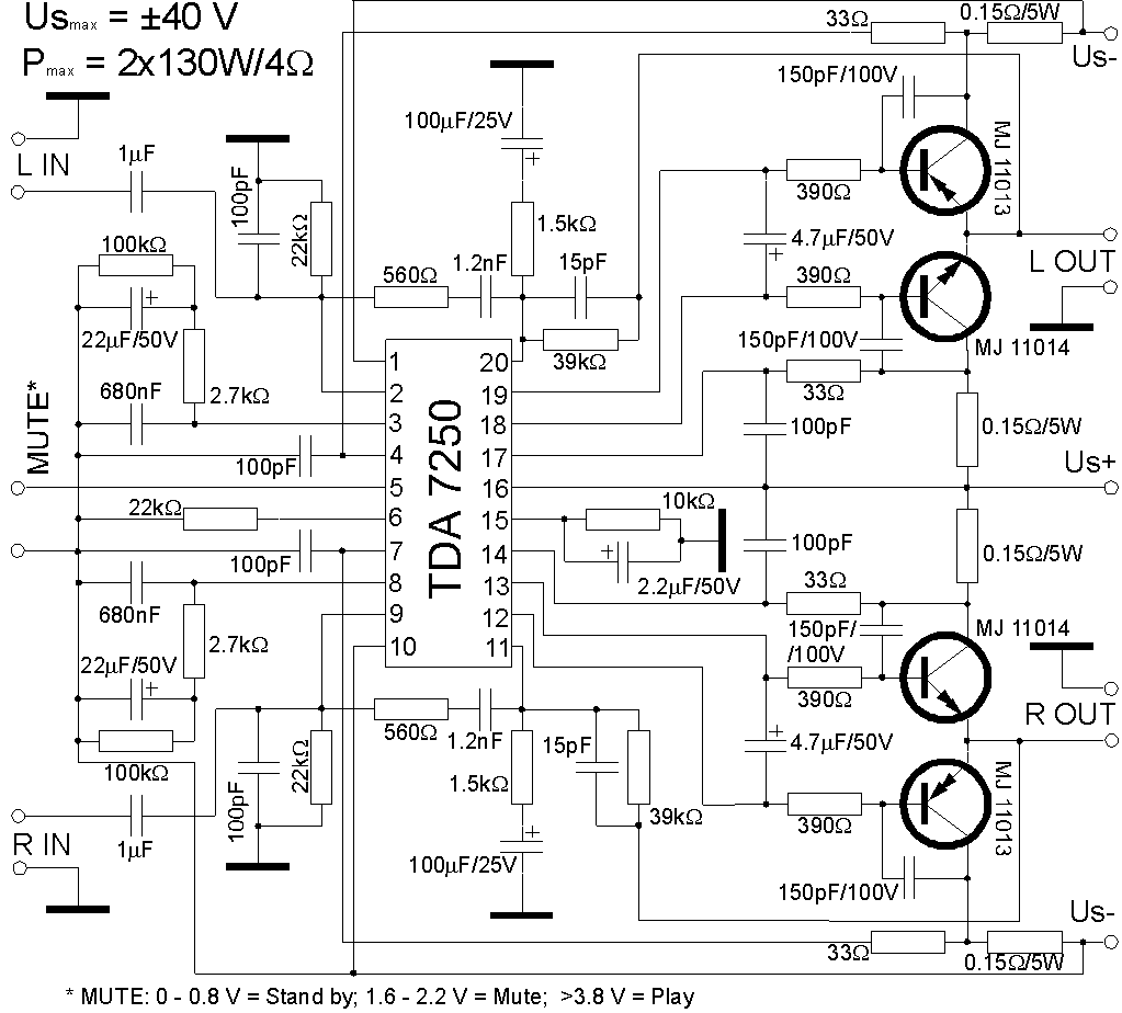

(#) Mate78 válasza szabi83 hozzászólására (») Nov 5, 2006 /
Egy kapcsolásirajzom van ha érdekel.

(#) gulyi88 válasza szabi83 hozzászólására (») Nov 6, 2006 /
bocs hogy nem reagáltam
őő izé szal ugyan azt a kapcsolást csinálom énis amit Mate78 rakott fel..
fél nyákom már megvan... lool
nem is drágaság kb 4500huf + hűtő +nyák+..egyéb alap cuccok..
jah és a lényeg + Táp +előerősítő +EQ+..
amit szintén tervezek (kapcsüzemű), és eccer majd az is kész lesz :yes:

(#) Gery hozzászólása Feb 26, 2007 /
Hi !
Vki nemtudna TDA7250-nel mono végfok kapcsolást küldeni fontos lenne lécc!Durván 100Wattra kéne.
(#) Georgee válasza Gery hozzászólására (») Feb 26, 2007 /
Általában az adatlapja mellett szokott kapcsi lenni http://www.alldatasheet.com/datasheet-pdf/pdf/25076/STMICROELECTRON...0.html Ezt nézd meg!!! Remélem jó lessz

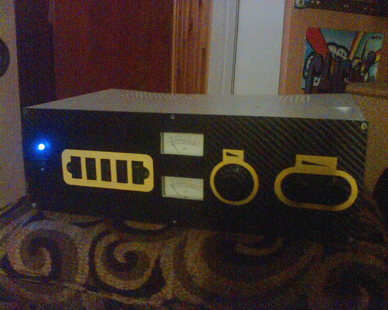

(#) (Felhasználó 4615) hozzászólása Ápr 17, 2007 /
Bocsika ha új névvel de szivesen megosztom tapasztalataimat annak ellenére hogy valakinek nem tetszett a kritikám
Szóval vettem egy ne116 kittet ami egy tda7250 -t foglalt magába valamint tip147 és 142 tranzisztorokat. Sikeresen kaptam egy hibás alkatrészt is bele pedig milyen jó hogy rálett mérve beszerelés előtt no sebaj összeraktam 4 napig szólt aztán felrobbant a két kondi a panelen :s elszált mind a 4 tranzisztor hosszas csereberélgetés után bdw84c és bdw83c helyettesítőket kapott amik 150 wattosak nem 125 mint a tip-esek végeredmény egy igen jó hangzású erősítő lett +-33 voltal hajtom meg és úgy 400 wattos lehet a power. Nagyobb hangfalakon még nem tudtam kipróbálni eddig gyanítom a két 4700 µF -os kondi nem lenne hozzá elegendő ezen még csiszolni kell minimum 10000 µF-osra. Jelenleg két 25 cm -es kevlár mély van rákötve és olyan 1/3-ad fél hangerőt bírnak.
Kicsit az építésről is: ugye a kitt nem tartalmaz hűtőket meg nem is igazán írja mit hova. Nem árt meghűteni a tda-t valamint egy db135 -ös tranzisztort magán a nyákon. Elég jól melegszenek a bdw83-84 tranzisztorok is így érdemes egy kellemetes méretű hútőre rakni. A kitt-es nyákon van egy hőszenzor is amit rákell varázsolni a hűtőre és beállítva 85 c foknál kikapcsolja az az lenémítja a tda-t. Alapból van egy Mute lehetőség is az ic-n ennek külön kivezetése is van.
Végezetül: ha valamit netán rosszul írtam volna le akkor sorry mellékelek pár képet a cuccról. Bátran ajánlom mindenkinek szép hangja van és nem volt nagy dolog megépíteni sem több idő elment a dobozka elkészítésére amiben kepeszti a fenekét Az egyik képen a belseje látszik hát van benne 3-om transzformátor is egy az erősítőnek egy a hangszínszabályzónak és egy kisebb erősítőnek ami még nem került a helyére így lesz kettő az egyben a kicsi piroska meg a ventilátornak ad egy kis kakaót.
Jó építgetést mindenkinek! :yes:

(#) Zupp87 hozzászólása Júl 31, 2007 /
Sziasztok! Nikon wattjaihoz szeretnék egy kicsit hozzászólni. Engem kicsit meglepett az az állításod, hogy "úgy 400 wattos lehet a power". Valószínűleg ezt abbol számoltad, hogy a tranzisztorok maximális disszipációs teljesítménye kb.120W, és hogy van belőle négy... Viszont vegyük azt az egyszerű összefüggést, hogy Ohm-törvény: ugye neked +/- 33V a tápfeszültséged; általában ettől kicsit kevesebb feszültséget szoktak a tranzisztoros erősítők maximális kivezérelhetőségeként megadni.. meg ugye ott van még az az 1-2 V UCEsat szaturációs feszültség, amely a C-E lábak között esik, amikor áram folyik át a nyitott tranzisztoron. (szándékosan nem a maximális áramhoz tartozó szaturációs feszültséget írtam, mivel annak kicsi az esélye, hogy átfollyon a kapcsolásban a tranzisztoron). Tulajdonképpen ezen néhány voltos feszt megszorozva a mindenkori átfolyo árammal kapjuk meg a disszipációs teljesítményt, amit a tranyó elfűt (javítsatok ki, ha tévedek, egy fél éve volt már az ElektroII.Szóval a sok rizsa után ott tartunk, hogy van nekünk durván 30V kimeneti feszültségünk maximális kivezérlés esetén, ami (tegyük hozzá) csúcsérték. Elosztjuk gyökettővel (szinuszos bemeneti tesztjelet feltételezve), és megkapjuk a kimeneti fesz effektív értékét. Ugye a terhelésünk legkisebb értéke 4 ohm lehet, akkor számoljunk hát: 21,2V/4Ohm = 5,3A. P=Ueff*Ieff képletet használva kijön, hogy egy csatorna maximális kimeneti szinuszos teljesítménye(átlagteljesítmény) 112,36W. Ehez az értékhez tartozó beállítások viszont nem azonosak feltétlenül a legjobb hangminőséghez tartozó beállításokhoz.. ugyhogy fogadjuk el a katalogusban található 2x100Wot. Bocsi, h ezzel a hozzászólással kicsit kukacosnak tűnök, meg talán túlokosnak is (bevallom, tudásom nagy részét az elektrojegyzetem hordozza, és nem az agyam), viszont kicsit elleknszenves nekem ez a Húú de jól szól, biztosan van vagy 500W felfogás sokaktol. Az emberek sokszor egész másképp értelmezik azt a bizonyos teljesítményt, ami eredetileg az egységnyi idő alatt végzett munka lenne.. Meg attol is fel tud állni a hátamon a szőr, hogy "húú, csak 50W... attol a kismagnóm is több.." én 2x50Wtal simán behangosítottam egy nagyobbacska sörözőt: nem kellett más hozzá csak egy megfelelően méretezett láda jó minőségű hangszórókkal. Egyébként bocsi, h ilyen hosszura nyúlt a szövegem... Te se vedd zokon kérlek, Nikon az üzimet, hallottam már azt a végfokot muzsikálni gyárilag beépítve egy marantz erősítőbe, és tényleg nagyon szépen meg hangosan szól Mégegyszer bocsi
Ja, és arra a marantzra a következök voltak ráírva, hátul: használható hálózati feszültségek, terhelőimpedancia, hálózatból felvett maximális áram (amelyet szélsőséges esetben vesz fel) és biztosíték tipusa, névleges árama. Sehol egy duplavé... Akkoriban még nem a watt számított, a fülükre hagyatkoztak az emberek és nem a szemükre
(#) (Felhasználó 4615) válasza Zupp87 hozzászólására (») Aug 10, 2007 /
Szerbuszka
Amikor azt írtam hogy 400 watt körüli lehet a power azt nem az erősítő teljesítményére értettem hanem a trafó teljesítményére. Hogy hogy mértem kipontosan? a válaszom sehogy ... 4 darab 100 wattos villanykörtét pakoltam sorba kapcsolva rá. Ezt sem én találtam ki... egy szakkörös srác mondta aki hangosítással foglalkozik, hogy így terheljem le. Nos a táp nem melegedett így feltételeztem hogy 400 wattot csak kitud kaparni a lelki erejéből. De ha ez még mindíg hibádzik neked az se baj én élvezem a hangerejét és a tellt basszusokat amikhez a picike adja az erőt
üdv és kellemes napot
