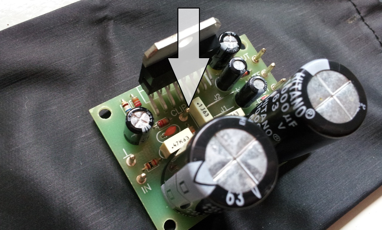

(#) Justo hozzászólása Szept 19, 2014 /
Az lenne a kérdésen a mellékelt képen látható clip-et, ha én ki akarom vezetni az előlapra egy led-re akkor azt hogyan kell bekötni?
(#) kadarist válasza Justo hozzászólására (») Szept 19, 2014 /
A Clip Detection kimenet nem erre való. Mikroprocesszor vezérlésére használható ez a kimenet, mert itt egy négyszögjel jelenik meg, aminek a kitöltési tényezője változik a torzítás függvényében. Ha mégis LED-es indikációt szeretnél, akkor kiegészítő áramkör kell: Bővebben: Link.
A hozzászólás módosítva: Szept 19, 2014
(#) Justo válasza kadarist hozzászólására (») Szept 19, 2014 /
Szia! Először is köszönöm válaszod.
Az általad linkelt oldal alján található nyákterv az egy működő, kipróbált konstrukció? Csak 25V tápfeszről lehet működtetni?
