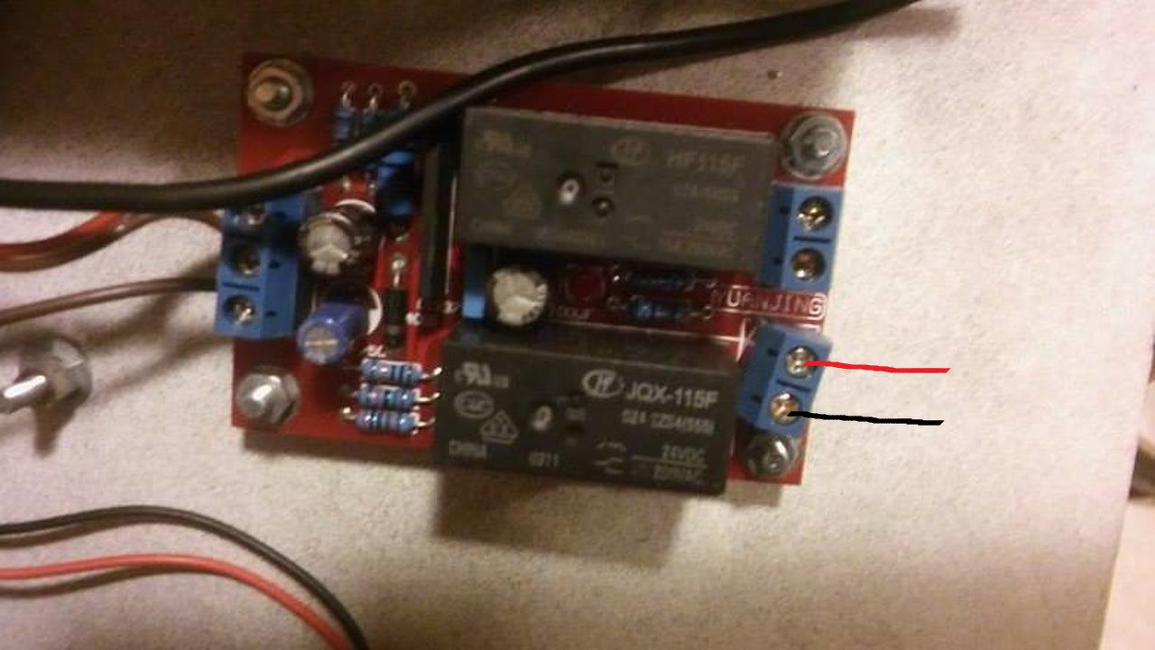

A védelem az áram alatt van. Az működik szépen behúz a relé. Csak azt nem tudom, hogy kössem be a hangszóró kábelt. Régen be volt kötve a képen be is jelöltem,hogy hova volt.
Berajzoltam a múltkor a védelem helyét Bővebben: Link.
A piros és fekete vonalaid közül melyik az erősítő és melyik a hangszóró? Végül is azt kell továbbra is betartanod.
Ez akkor azt jelenti, hogy a fekete jött az erősítő kimenetéről?

Megcsináltam a hidalt TDA 7293 csak a védelmet nem tudom, hogy kéne bekötni a hangszóró részét.
Azért csak nyugodtabb lennék, ha megnéznéd melyik csatlakozó az IN és az OUT feliratú. Ha fordítva kötsz rá akkor ugyan teljes értékű a koppanásgátló, de DC hibára csúnyán fog kattogni.
