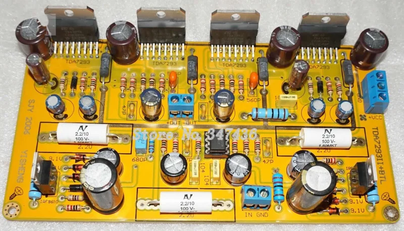

Sziasztok! Szükségem lenne egy kis infóra,a 4 darab IC-ből megépített párhuzamos-soros kapcsolásnál mekkora a biztonsággal használható tápfesz. 4 Ohm terhelés esetén? Amit találtam eddig az 24-28V ac,ez vajon megállja a helyét?
Szia! A tápfeszültség úgy méretezendő, mint egy IC sima 4 Ω terhelése esetén. Bővebben: Link
Köszönöm! Ez nagy dilemma,40V de csak 8Ohm vagy 30V és akár 4 is. Szerintem marad a 24V ac,mivel előfordulhat kisebb impedancia,bár gondolom a teljesítményvesztés érezhető ha mégis 8 ohmon hajtom. Sajnos a jelenlegi toroid árak mellett nem egyszerű mindkét üzemre beruházni.
Ez a teljesítmény dolog elég megfoghatatlan, míg az ember saját maga ki nem próbálja.
Ha adódik lehetőséged egy erősítőt meghallgatnod 24 V majd 28 V szekunder feszültségű transzformátorral, az aggályaid várhatóan el fognak múlni. Egy 200 W-os és egy 300 W-os erősítő által elért legnagyobb hangnyomás között meglepően csekély a különbség. A magasabb tápfeszültségtől nem megy azért tönkre a TDA7293, csak még erőteljesebb hűtést kell építs hozzá. Kérdés, megéri-e?
Egyébként így ±33-34V környékén kb. mekkora lesz a kivehető teljesítményem,van erre valami megközelítő adat ennél a kapcsolásnál? Te mekkora toroidot ajánlanál 2 panelhez jelen feszültség mellett?
A TDA729x-re felállítottam egy ökölszabályt, ahány IC annyiszor 70 W, tehát esetedben 300 W várható.
Ezzel a számítással elég pontosan meg is határozhatod. Két csatornához legalább 500 VA-es trafóra lesz szükséged, 6-700 VA az ideális és 800 VA fölé értelmetlen menned.

Igazából az építgetést már én sem viszem túlzásba. Van 2 darab D-audio-tól rendelt 7293 kitem,ezek már 5-6 éve hű társaim,pár családi házibulit megéltek,kb. 40-42V körüli tápról mentek. Amire most tervezek azok kici kínai lapok,parallel+btl,igaz nem a Yuanjing hanem a Yisheng cég kezei közül. Már van egy ami üzemel,meg vagyok vele elégedve,önmagában minimális zúgás hallható,rövidre zárt bemenettel teljesen elnémul. Ez a mostani egy viszonylag kicsi 24V ac toroidról megy,igazából lehet hogy maradok is ennél a feszültségnél a biztonság kedvéért. Az új trafót a "toroid-transzformator.hu" oldalán szándékozom megcsináltatni hozzájuk.2x24V 630W körüli értékekkel,remélem jó lesz.

Jelenleg nem gondolnám hogy problémás ez a kapcsolás,de biztosan lehetne rajta finomítani. A hűtést modulonként egy 100x200x50 mm körüli hűtőbordával tervezem megoldani,szerintem ennek elégnek kell lennie. Az esetleges 4 Ohmos terheléshez meg esetleg kap pluszba egy 120 mm-es ventit. Meglátjuk. A feszültségen még gondolkodom,tény és való hogy nem lehet nagy különbség 24 és 28 Volt (ac) között hangban. Mondjuk negyvenig nem is szeretném emelni a dc-t,így meg tényleg feleslegesnek érzek emelni 1-2 Voltot.

Tehát te azt mondod hogy legyen csak nagyobb a feszültség,mondjuk 40V és legfeljebb 4 Ohmon kisebb kivezérléssel "teljesítménykorláttal" üzemeltessük a kapcsolást. Ilyen esetben azonos teljesítménynél milyen a hatásfok? Nem lesz melegebb az ic mint kisebb feszültségen? Egyébként nem rossz elgondolás,hisz bőven van tartalék a 8 Ohmos felhasználáshoz.
A párhuzamos kapcsolás kritikus ebből a szempontból. Ha egy gondolattal is előbb korlátoz az egyik IC, a párja, a megduplázódó terhelést nem tudja időben kezelni és zárlatra fut. A zárlatos IC pedig kinyírja a másik hármat. Valaha lelkesen építettem ezt a topológiát, de mára teljesen felszámoltam, többek között ezért is.
Na de mérsékelt feszültséggel és megfelelő hűtéssel működhet jól is a dolog nem? Ez a +-40 Volt most csak elméleti dolog részemről,még mindig a 24V ac-t tervezem nekik. Kíváncsi vagyok a pozitív és a negatív tapasztalatokra a magasabb feszültséggel,főleg ilyen soros-párhuzamos kapcsolásnál.
