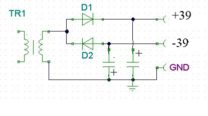

Helló.Nekem van egy tda7294-es végerősitőm csak az a bajom hogy a tápal nem jutok dűlőre .Mivel:van egy szimpla 220/15v-os trafóm amit megcsináltam +-39 és ezt kellene nekem +-27-re vagy +-32 (vagy legroszabb esetbe +-35-re) stabilizálni .Kérdés:Menyire lehetséges ez?Tudna nekem valaki valami könyű kapcsolási rajzot mellékelni? Jah a trafót a mellékel kép alaján alakitottam át.
(#) huhuu válasza Kallai Csaba hozzászólására (») Jún 14, 2007 /
Húú, hogy lett ebből az 1x15 voltból 2x39 volt? nem értem, főleg hogy az alapján a rajz alapján csináltad. álltalában a AC primer feszültség szorozva négyzetgyök kettővel = a puffer kondin mérhető feszültséggel. Kiszámoltam, kb 20-21 volt lesz a 15 voltból.
Másik dolog, hogy én erősítőkben nem szivesen használom ezt a fajta tápot, valószínüleg működni fog vele, de lehetséges, hogy nagyobb hangerőnél fulladozik majd az erősítő és torzít. Mondjuk ha jól emlékszem szabi83 írta, hogy neki ilyen táp van egy erölködőjéhez, amivel egy mélyládát hajt és azt írta, hogy rendben van, ha jól emlékszem.
A feszcsökkentésre nincs ötletem, de a tda 7294 működik +- 39 volttal, ha jól emlékszem talán +-42volt a max, nézd meg az adatlapját!
A feszültséget mérd meg mégegyszer! Nézd meg nem e volt a mérőműszered váltóáramra beállítva és nem e úgy mérted az egyenfeszt.
(#) proksa1 hozzászólása Jún 14, 2007 /
Pár volt csökkenést a + és - ágakba kötött diódákkal érhetsz el( 35voltra lecsökkents a 39et az 4V, oda kb 7 dióda kell, és mindegyiknek tudnia kell azt az áramot amit az erősítő felvesz. De szerintem jobban jársz ha letekersz a trafobol, az nem egy nagy dolog. 2x15Vbol ACből lesz kb 40V egyenfeszed, 1x15V-os trafóból sose. A táp müködik így ahogy a rajzon van csak nagyobb kondik kellenek, mivel csak minden második félperiodusban tölti a kondikat, a greatz jobban kihasználja a trafoban rejlő teljesítményt, de ezis megfelelő lehet.
