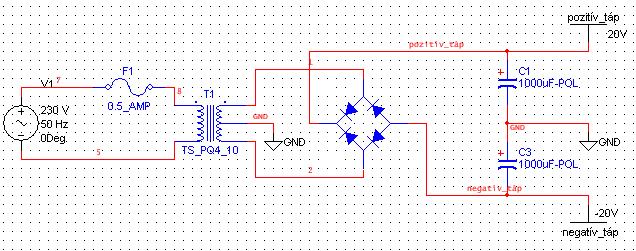

Tekertem egy egy 2*10VAC tekercses trafót. A mellékelt rajz szerint csináltam hozzá egy kapcsolást és egyen irányitva terhelés nélkül 27.5 v jön ki,ha rákötök két 12v/50w halogén izzót akkor 17 .7V . mit csináltam rosszul?

Nagyobb kapacitású pufferkondit használj. Az 1000µF nagyon kevés ekkora teljesítményhez.
(#) roland0327 válasza kadarist hozzászólására (») Nov 9, 2009 /
jaj azt elfelejtettem írni hogy 6800µF/50v kondikat használok.
csak nem értem ezt a nagy feszültség esést.
(#) highand válasza roland0327 hozzászólására (») Nov 9, 2009 /
A diodákon is tud esni.
(#) kadarist válasza roland0327 hozzászólására (») Nov 9, 2009 /
Kösd az AC oldalra a lámpákat és váltakozó áramon nézd meg a feszültségesést. Ha itt is nagyon esik a feszkó, akkor a trafó a gyenge.

mér mértem váltó is esik 2 voltot... ilyenkor mi van

amikor tekertem a trafót a progi azt irta hogy 110 W a vége a trafónak és most 2 db 50 W-os izzóval tesztelem és majdnem a maxon van a trafó. mit gondoltok sok ez a 2 volt váltóban?
üresen 20.0V 100w-al terhelve 18.1V
Ez még normál feszültségesés. Próbáld növelni a puffereket. Szerintem kevés a 6800 uF.
lehet, hogy félre értettél de sztem én irtam rosszul, váltakozó feszültségnél esik 2V-ot. mé a egyenirányitva és pufferelve nem próbáltam...
„Sziasztok!
Tekertem egy egy 2*10VAC tekercses trafót. A mellékelt rajz szerint csináltam hozzá egy kapcsolást és egyen irányitva terhelés nélkül 27.5 v jön ki,ha rákötök két 12v/50w halogén izzót akkor 17 .7V . mit csináltam rosszul?”
Én erre gondoltam az előbb. Az egyenáramú oldalra keveslem a 6800µF-ot. Itt nagyobb feszültségesést mértél, mint az AC oldalon.
egyenlőre ez volt itthon holnap rendelem meg az erősítőhöz ami kell és akkor azt is fogok most találtam itthon egy nagyobb diódahidat és azzal kipróbálom. majd még irok hogy mi lett. köszi szépen a segítséget

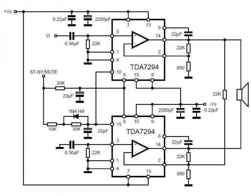

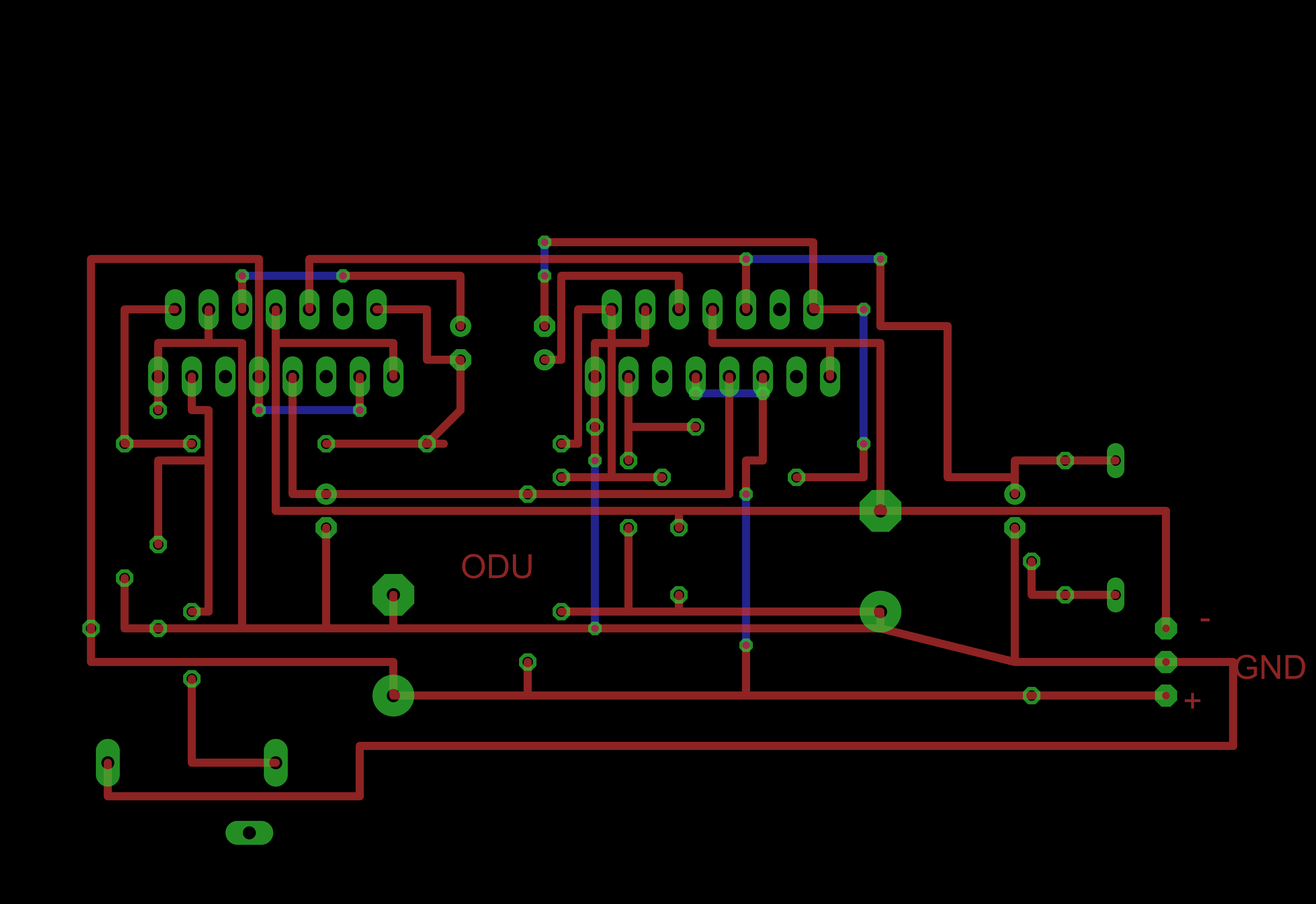

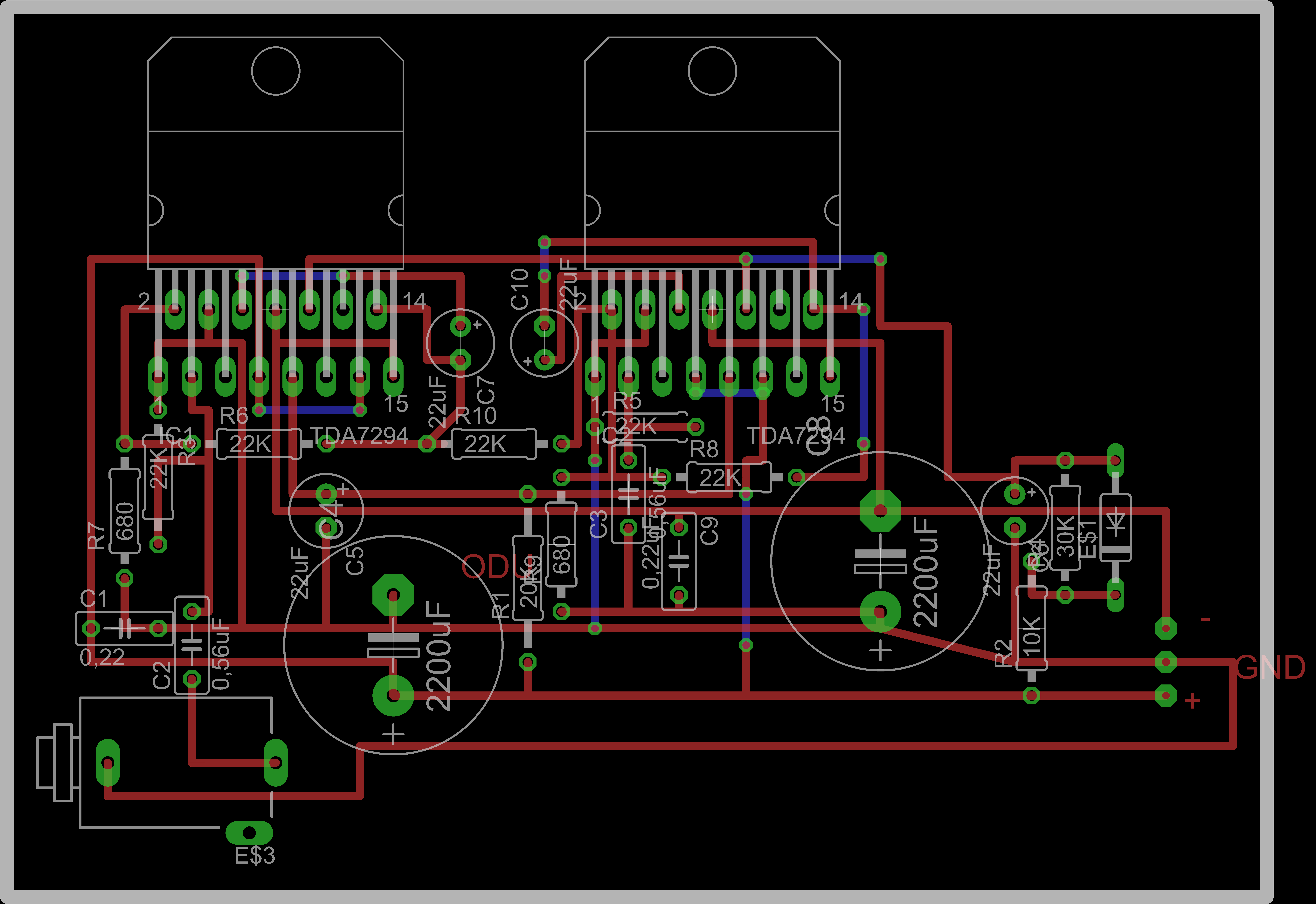

Hello, na úgy látom pont aktuális a téma a következő erősítő tervemhez. A csatolt erősítőt szeretném megépíteni, ez elvileg 150W-ot garantál +-35Vról. én egy +-35V-os 500W-os trafóról hajtanám, előtte 2×47 000µF-os pufferrel. Mi a véleményetek erről a kapcsolásról? már biztos volt ez kérdés a témába, de bocsi nem volt kedvem végigolvasni midnen hozzászólást, talán majd 1×. Ja és készítettem hozzá nyáktervet is, még elég kezdő vagyok, esetleg át lehet nézni, lehet hogy van benne hiba, de lehet hogy jól jön 1-2 embernek.

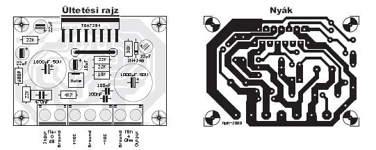

(#) bourbonstreet válasza Dani45 hozzászólására (») Nov 9, 2009 /
Nem tudom, ez mennyit segít rajtad, de parancsolj, egy működő verzió. Szerintem pont ugyanaz az MPedro féle cucc.
(#) ptesza válasza ODU hozzászólására (») Nov 9, 2009 /
Ez szerintem egy sima hidalt verzió. Ehhez van bevált nyákterv,az Mpedro féle .
1x200W
Teljes doksi van hozzá ,amit le is tölthetsz innét, és nagy szerencsére ő is idejár fórumozni.
A rajz eagle? Mert akkor van egy kis bibi. Az akatrész oldalra szoktam pirossal rajzolni. Az alsó oldalra kékkel. Mondjuk már rég használtam , lehet ,hogy tévedek.
(#) ODU hozzászólása Nov 9, 2009 /
Dejóóó! Szuper hogy van hozzá nyákterv, ha tudom nem bénázok vele ennyit, de legalább kipróbáltam a programot. Egyébként hogy néztem nagyon sok benne az átkötés, nem fog zúgni? Bár nem néztem még hol vannak azok lehet hogy jó helyeken van, és nem zavar bele. Kösz mindenkinek a segítséget!
(#) Bassmester válasza ODU hozzászólására (») Nov 10, 2009 /
Az átkötések miatt biztosan nem fog zúgni.
(#) MPedro válasza bourbonstreet hozzászólására (») Nov 10, 2009 /
Igen, ez az enyém
