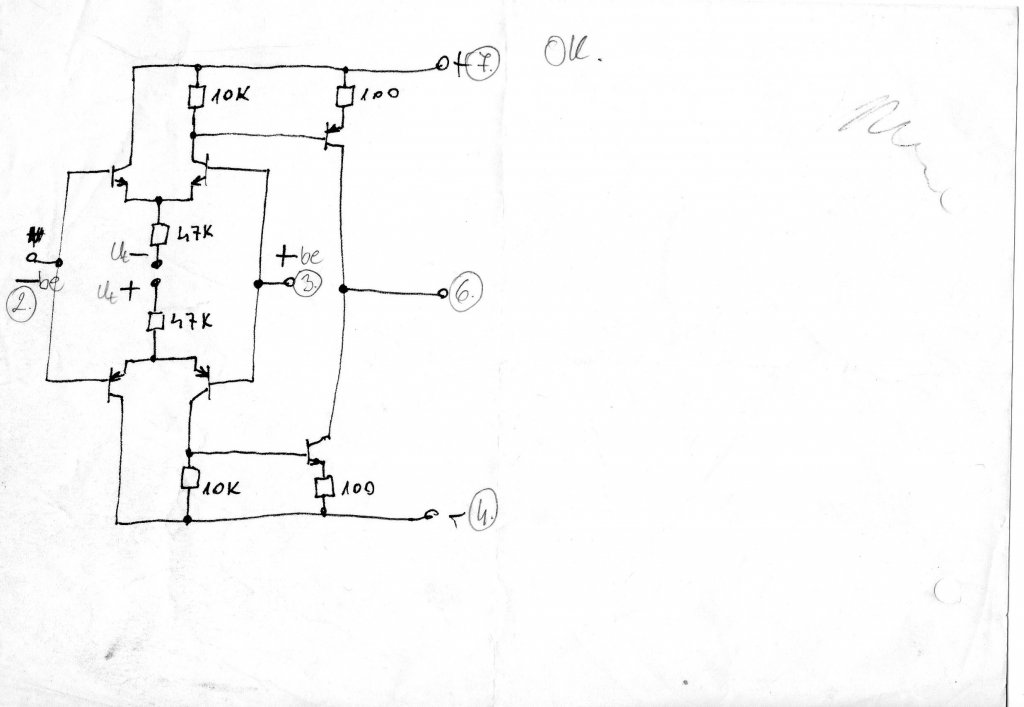

(#) Bassmester válasza highand hozzászólására (») Nov 18, 2009 /
Nincs véletlenül rajzod valami használható diszkrét műveletire? Egyszer már csináltam, de nem volt egy nagy durranás. Érdemes egyáltalán ilyesmivel játszani?
(#) highand válasza Bassmester hozzászólására (») Nov 18, 2009 /
Ez nehéz kérdés. Először azt kellene megfogalmaznod, hogy mi a bajod a kapható műveleti erősítőkkel. Persze egy időben csináltam én is diszkrét cuccokból, de amikor rájöttem, hogy a japánok képesek voltak DIP8-as tokba beletenni igazi műveleti erősítőket, tehát ebből a szempontból minimum koncepciósakat, akkor abbahagytam.
Nincs velük bajom, eddig mindenhez megtaláltam a megfelelőt. Csak a kisérletezőkedvem miatt... egyébként sok értelmét nem látom én sem
Játszhatunk. Este tervezek egyet, de mire legyen kihegyezve? - zaj, - torzítás, - feszültség, - áram?
Ejha... még választhatok is?
Nehogy miattam tervezésre pazarold a szabadidőd
Csupán olyasmi érdekelne, ha van ilyen, ami neked nagyon bevált, jól szól, esetleg van valami különlegessége amiért érdemes megcsinálni.
Az ábrán lévőt már próbáltam régebben kevés sikerrel, de lehet hogy mégegyszer megcsinálom rendesen.
Első ízben, füleserősítőben lenne tesztelve.
Jó az amit rajzoltál, lehetne bonyolítani, de kéne működnie. 10k helyett 7,2k talán szerencsésebb lehetne (Upp-1,2/4*Rdiff), de ez csak kötözködés.
(#) Bassmester válasza highand hozzászólására (») Nov 19, 2009 /
Milyen tranyóból a legjobb ilyet építeni? BC 557-547 jó? Bár ha nem kell összeválogatni, akkor lehet hogy SMD-ből csinálom egy pici nyákra, hogy beférjen a dip-8 foglalatba.
(#) highand válasza Bassmester hozzászólására (») Nov 19, 2009 /
Nálad a pont megint. Minél smd-bb, annál kisebbek a szórt kapacitások. Tényleg úgy lenne értelme, ha felférne egy DIP8-as tok helyére dugható pici nyákra.
Akkor én is rendelnék kérlek nálad pár darabot...
Ezek szerint látsz benne fantáziát
Érdemes bétára válogatni a tranyókat? A BC 8xx smd tranyók elég kis szórásuak, talán nem lenne nehéz találni néhány párt.
Szerintem eléggé kiforrott a gyártás, inkább az ellenállásokkal kellene belőni, meg azt könnyebb is válogatni.
