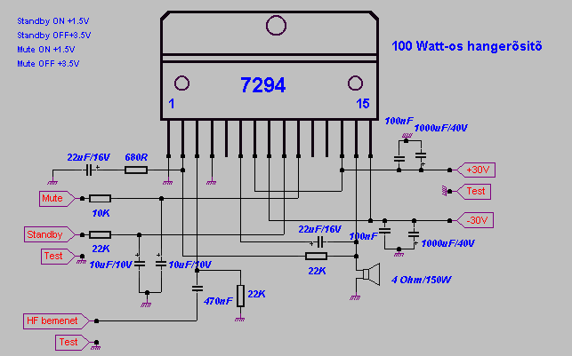

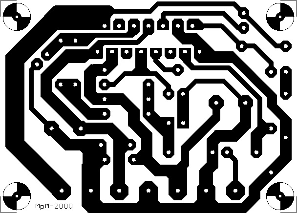

(#) roland0327 válasza Droot hozzászólására (») Nov 16, 2009 /
nem találom kapcsirajzot de a beültetést és a nyákot fel teszem
(#) roland0327 válasza roland0327 hozzászólására (») Nov 16, 2009 /
sztem ez lesz az
(#) Droot válasza roland0327 hozzászólására (») Nov 16, 2009 /
Es hogyn probaltad ki? csak siman ra a tapra es utanna ramertel a kimenetre?
Igen Droot! hogy kellett volna?

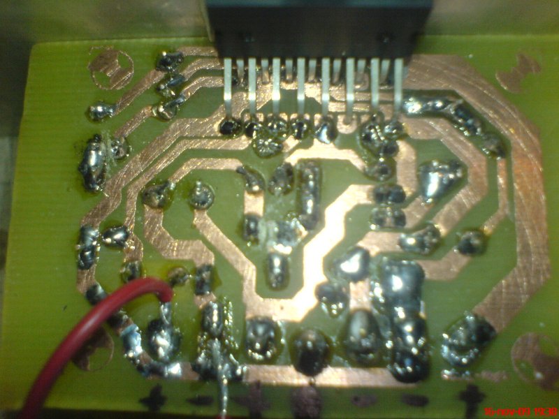

(#) ptesza válasza martin96 hozzászólására (») Nov 16, 2009 /
Mondjuk ez érdekes, mert legtöbben összerakják és elkezdik használni és kész. Ő meg rámér a kimenetre és még jó , hogy nem vágott tönkre egy értékes hangdobozt.
Szerintem a panelt forrasztási oldal felől át kellene nézni nagyítóval.
(#) ptesza válasza roland0327 hozzászólására (») Nov 16, 2009 /
Akkor jöhetnek a fotók a panelről mindkét oldalról.
(#) roland0327 válasza ptesza hozzászólására (») Nov 16, 2009 /
Itt vannak a képek nézzetek el nekem a figyelmetlenségem mert késeőn vettem észre hogy nincs jól tükrözve
Esetleg meg mérjem a lábakon a feszt?
Nem probléma ,elnézzük. Szerintem ez már megtörtént mindnyájunkkal. Azóta mindig készítek feliratot is a nyákra , ha nem lenne .Felvasalás után olvashatóvá válik a szöveg akkor biztosan jó lesz.
Nem értek egyet azzal ,hogy mégis a beültetés mellett döntöttél, remélem újra építed.De.
A fotót tükröztem painttal , az alkatrészek polarítása jónak tűnik . Elméletileg működnie kellene. .
Egy költői kérdés:
A tápfeszeket jó helyre kötötted, nem cserélted fel??

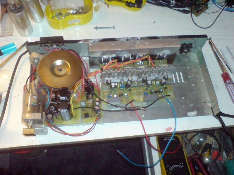

(#) ptesza válasza Zupp87 hozzászólására (») Nov 16, 2009 /
Most éppen így álok , a táp és a védelem már letesztelve. De sajnos vissza kell bontanom a két végfok panelt , mert pár ellenállást átszámoltam és cserélnem kell, mivel másik trafó került bele. Vf2-re gondoltam én is ,de nagyon tartok a hamis félvezetőktől , a conductorrnál meg pont ez a lényeg.
Egyébként ez egy átépítés-nek indult , mostanra már csak a doboz és a főkapcsoló maradt de már ezeket is bánom.
