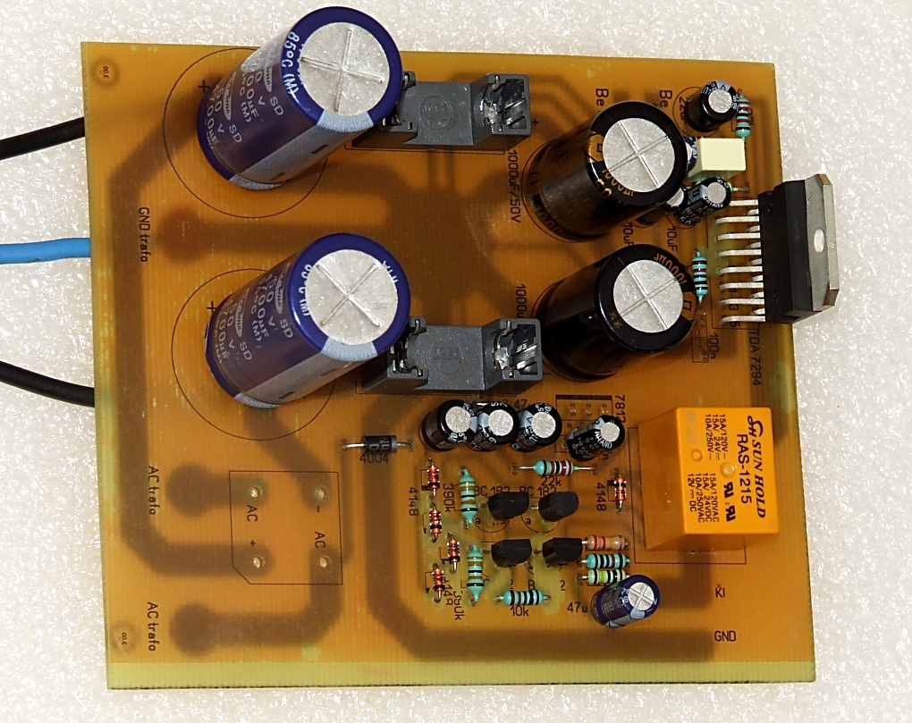

Készül a legújabb végfokom... holnap tesztelem
Basszusgitár kombóban fog erőlködni, egy Celestion BL10-150 es hsz társaságában. Végfok, védelem és tápegység egy panelen.
Íme:

(#) Bassmester hozzászólása Nov 26, 2009 /
Leteszteltem, működik a végfok is és a védelem is
Utóbbi, kb 1 másodpercet késleltet, de 390k helyett 330k-s ellenállások vannak benne, mert csak ilyet találtam. Ez elég is a TDA-hoz, semmi koppanás nem hallható be-ki kapcsoláskor.

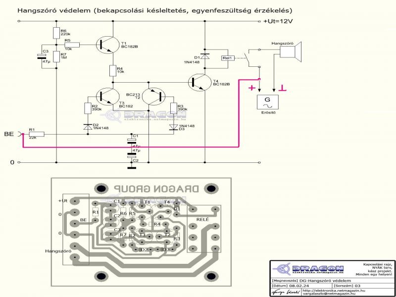

A kapcsolásban nem kapott szerepet a (szerintem felesleges) standby-mute, így a 4-es láb sincs gnd-re kötve. Ez a védelem kapcsolási rajza.
Itt a nyákja:
(#) Bassmester válasza Bassmester hozzászólására (») Nov 26, 2009 /
Még annyit hozzáfűznék, hogy a védelem késleltetési idejét, az R7-en lévő 47µF-os kondi nagyobbra cserélésével lehet növelni, ha netán így kevés lenne.

Tényleg jó ,hogy ilyent kompakt lett. DC-re is letesztelted? Én is építetek egy B5 erősítőt ,ami már szól , mostmár csak a beállítással és a dobozolással vannak gondjaim. Nos annak a védelmét egy darab dróttal ki tudtam próbálni , rögtön leold , és amikor megszűnt a DC magától visszakapcsol. Annyi a lényege ,hogy a pufferek elött a gretz-röl kell neki a tápot vételezni .Mondjuk sokkal bonyolultabb mint ez, vagy 7 tranzisztor 4-5 dióda ,plusz egy csomó passzív , de mindet megtaláltam a "fiókban"
(#) Bassmester válasza ptesza hozzászólására (») Nov 26, 2009 /
Igen, működik a DC védelem és meglehetősen érzékeny. Szeretem ezt a kapcsolást, mert egyszerű és megbízható, hátránya hogy nincs ledes visszajelzése. Két másik végfokomban is ilyen van, velük sem volt még semmi baj.
