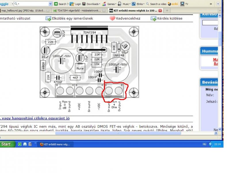

(#) DJmike hozzászólása Nov 21, 2009 /
Még egy kérdésem lenne. Én is a mikrshopos tda7294-es végfokot építettem meg, a rajzon a kimenet az elkó negatívja, a gnd az elkó pozitívja ez így jó, vagy fordítva van rajzolva?

Nem a táp kimenetére gondoltam,hanem a hangfal kimenetére. Ha a mikroshoppos képet megnézed a hangfal gnd kimenete az elko pozitív ágához vezet!! Ez jó így, vagy fordítva van a rajzon?

(#) DJmike válasza Bassmester hozzászólására (») Nov 21, 2009 /
Jelöltem a képen. Akkor így jó?
(#) martin96 válasza DJmike hozzászólására (») Nov 22, 2009 /
Én csak annyit vettem le belőled ,hogy a két tápkondenzátor fordítva van bekötve.
(#) MPedro válasza DJmike hozzászólására (») Nov 22, 2009 /
Szia !
A rajzon a föld ágat (ground) jelöltél. Azon van a negatív táphoz tartozó elkó pozitívja, és a pozitív táphoz tartozó elkó negatívja. Ha nem így van, akkor valamit eltoltál, és baj van.
Nézd meg a mellékelt képet. Az ültetési oldalról nézve megjelöltem kékkel a negatív tápvonalat, pirossal a pozitiv tápvonalat, és zölddel a testet.
Pedro (a Mikroshopból - tervezőként)
