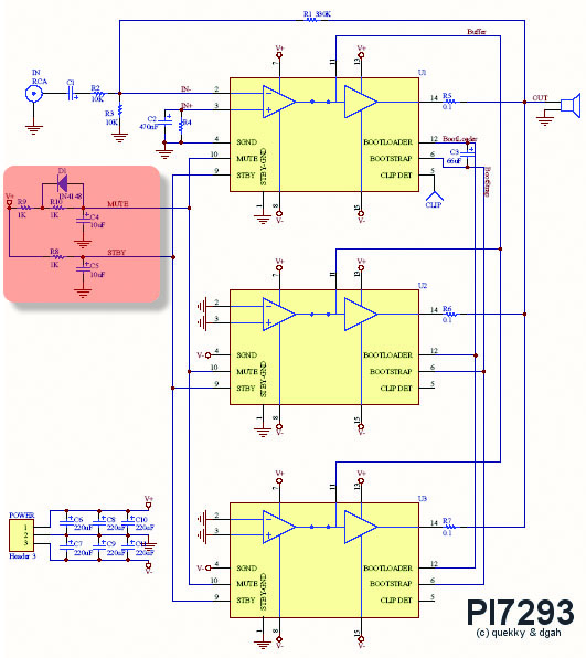

Egy TDA7294 és egy TDA7250(2x30W-os változat) fog működni +/-33-34V-ról. A kérdésem az lenne, hogy pufferkondinak elég 2x10000uF?
A TDA7250-es is pont azon a feszültségszinten kapcsol mute-ba, mint a TDA7294. Azaz a -Vs-hez képest 1,5V-3,5V. Hogyan oldhatom meg ezt a feszültséget? Ellenállás?
Választ előre köszönöm.
(#) ptesza válasza fricihun hozzászólására (») Jan 24, 2010 /
A képen egy tda7293 párhuzamosítás van. Pirossal jelöltem , azt a részt amire neked szükséged van.

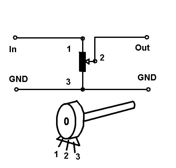

Nekem olyan problémám lenne, hogy a hangerőpotit éppen hogy csak megérintem és már elég nagy hanggal szól a zene. Hogy lehetne javítani rajta, hogy fokozatosabban emelje a hangot, nem pedig egyből már szól elég hangosan.
(#) ptesza válasza DJmike hozzászólására (») Jan 24, 2010 /
Logarítmikus potit kell használni ,nem lineárisat.
Pl 100kB
Nálad 100kA
Persze lehet , hogy nálad nem 100k , de a betű a lényeg.
(#) caruso7294 válasza DJmike hozzászólására (») Jan 24, 2010 /
Az enyémbe 47 Kohmos van,azzal müködik.
(#) Kovidivi válasza DJmike hozzászólására (») Jan 24, 2010 /
Vagy jól kell bekötni. Neked most hogy van? A három láb hova csatlakozik?
(#) DJmike válasza ptesza hozzászólására (») Jan 24, 2010 /
Nekem csak 100k van ráírva, akkor ez nem jó?
Szia!Én így kötöttem be,nem tudom segít-e valamit
(#) djgombi válasza DJmike hozzászólására (») Jan 24, 2010 /
Nem lehet, hogy valamit rosszul kötöttél be?
Esetleg hibás a poti.
(#) DJmike válasza caruso7294 hozzászólására (») Jan 24, 2010 /
nekem is így van. tandem poti, de lehet hogy lin, nem log.
