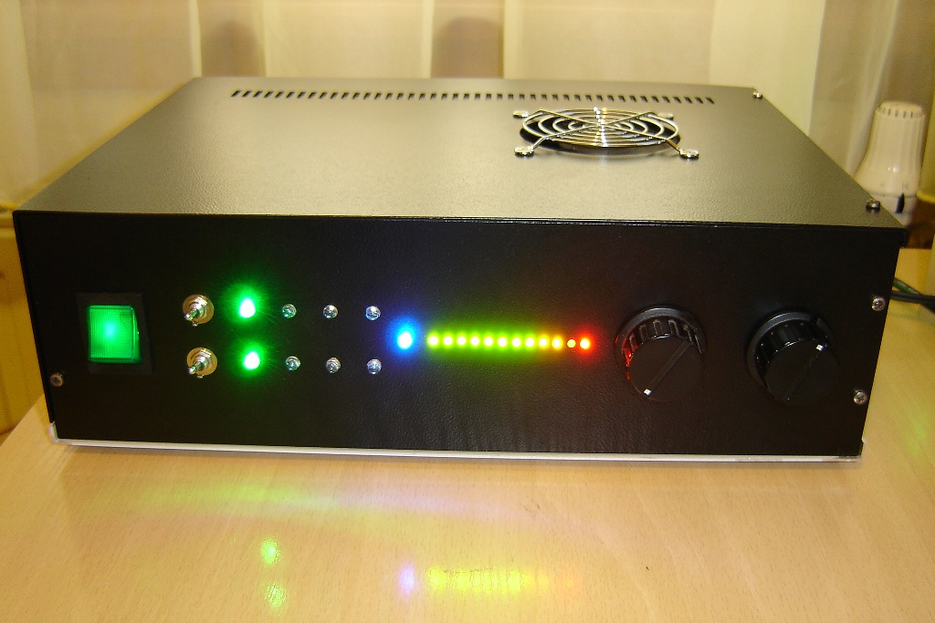

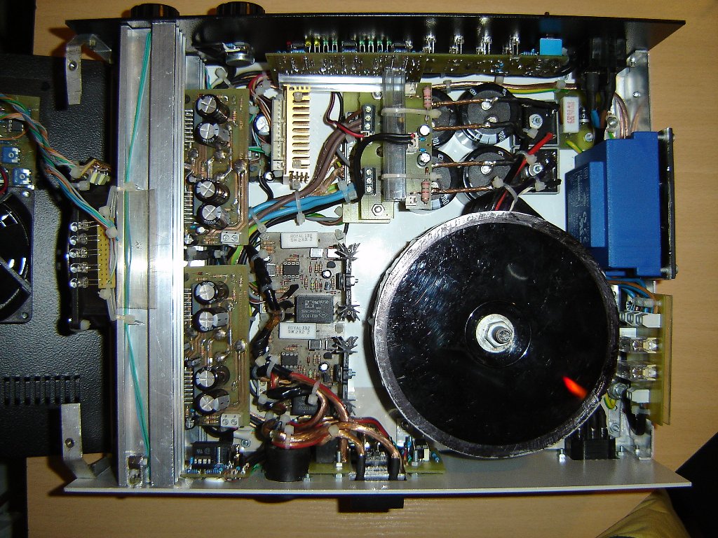

(#) zoka válasza r3pl4y hozzászólására (») Júl 14, 2010 /
A párhuzamos kapcsolás lényege, hogy a 2 IC között megoszlik a terhelés, így dupla áramot bír 1 IC-hez képest. Vagyis úgy járathatom 4 Ohm-os terheléssel, hogy azt egy-egy IC 8-nak "látja".
És ezután még hídba is lett kötve, az a feszültséget duplázza. Vagyis egy felturbózott, dupla áramot bíró híd.

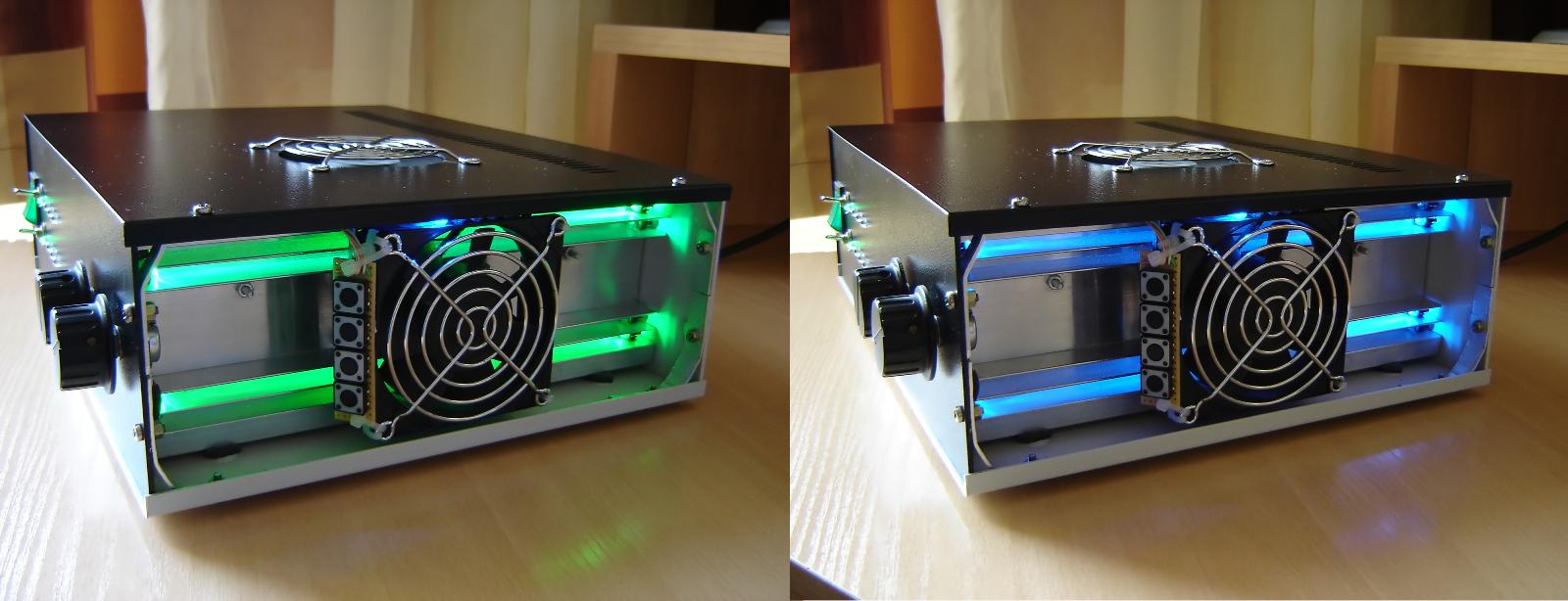

És ahogy ígértem itt van néhány kép, korábban, a módosítás előtt így nézett ki:
előlap
hátlap
oldal
belső
táp rész

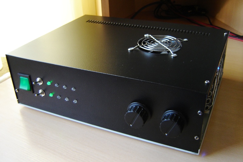

És küldöm, a mostani állapotot. Az előlapon lévő kivezérlés jelző LED-jei még nem véglegesek.
A kék LED jelzi a híd-módot.

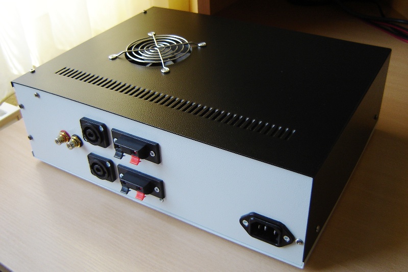

A hátlapon a két rugós csati között van a módválasztó billenőkapcsoló, természetesen menet közben nem reagál a kapcsolgatásra, csak kikapcsolt állapotban. Az első nyák ezért felelős. A következő a hangfal kimeneteket "átkötöző" relé. És a harmadik maga az invertáló kapcsolás.
folytatom...
(#) r3pl4y válasza zoka hozzászólására (») Júl 14, 2010 /
Húha nekem nagyon tetszik.. ötletesen meg van építve...
Gratulálok hozzá... ezt a doboz mennyiért vetted? agy már volt?
(#) zoka válasza zoka hozzászólására (») Júl 14, 2010 /

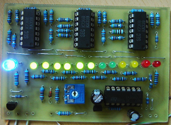

A kivezérlés jelző is egyedileg tervezett, 3db quad komparátor ic, általam kiszámolt ellenállásértékek a dB skálához. Az utolsó 4 LED +1dB, a többi 3dB lépésközzel. Csúcs-egyenirányítós megoldással. A segítségért köszönet proli007-nek. Itt van

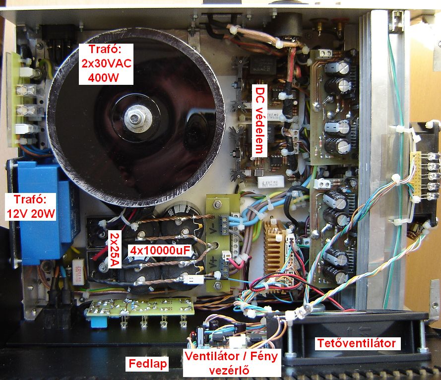

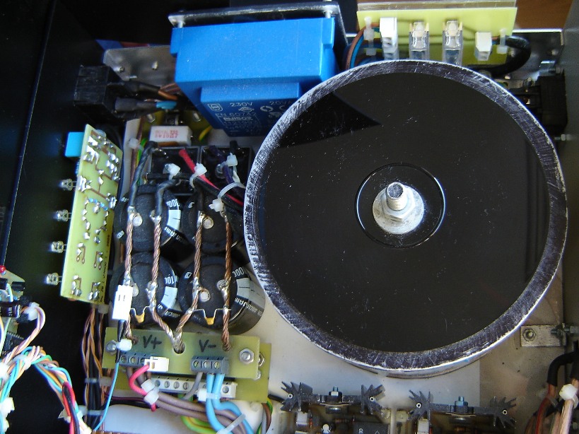

A belső kialakításról is csatoltam képeket. Azt azért érdemes megjegyeznem, hogy a doboz mindössze 33x25x10 cm.
No, egyenlőre ennyi, a tesztekre még nem volt időm. De sor kerül rá...
zoka
