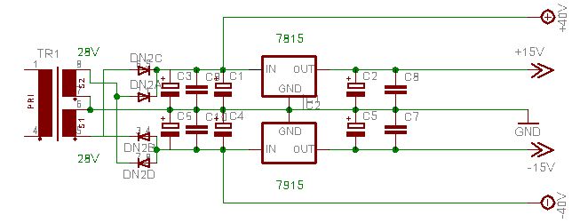

(#) Little válasza zsa hozzászólására (») Júl 10, 2010 /
Kb igy.. (annyira nem ertek az eagle-hoz)

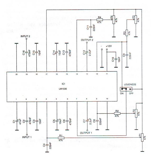

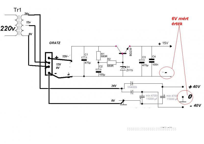

Lehet én írtam rosszul. Csatolok egy komplet bekötést ahogy én képzelném a dolgot . Ja és a LM1036 nak nincs GND és nem is kell a (vagy is én nem leltem jelölést rá a )és csak +15V Gratz-t használnék .
A gondom a pirossal karikázot rész ha nem kötöm össze 6V -ot lehet mérni a két pont között.
Tudom nem jó az egyutas irányítás az erősítőhöz de működik ezzel a kapcsolással már egy hónapja tökéletesen.
Vagy ha nagy hülyeség az elképzelésem akkor valami kivitelezhető kapcsolást ha tudnátok csatolni. ehez a trafóhoz ami lead 12v-ot és 24v-ot is (0 közös)
köszönöm
(#) ptesza válasza Little hozzászólására (») Júl 10, 2010 /
Szerintem teljesen jó. Még egy-egy biztit berajzoltam volna.
Sajnos a kollega nem akarja megérteni ,hogy 2x12V AC trafóból csak +-17V táp építhető. A fesztülségkétszerző kapcsolások nem fognak jók lenni . Főleg ha kiderül ,hogy egy 10VA trafórol van szó.
Korábban én is rajzoltam egyet , csak nem 7815-7915 ic-kkel ,hanem LM317-337 ic vel. Állítólag kisebb zajt visz be az előfokba. Ez is eagle.
A szimmetrikus taplalas, nem hivoseg kerdese.
Lehet velem van a baj, hogy nem ertem, mit nem ertesz.
A rajzodon a 0V, a -, es a gnd egy es ugyanaz. Az lm1036-nak asszimetrikus taplalas kell a rajzod szerint (+12V, GND).
A transzformator egyik 12V-os tekercserol leveszed a feszultseget, egyeniranyitod, szurod, hidegited, stabilizalod, szurod, hidegited, es keszen vagy. De ezt lerajzoltad.
Mi a kerdes, ezek utan?
(#) zsa válasza Little hozzászólására (») Júl 10, 2010 /
0V, es a gnd egy es ugyanaz (idéztelek)
Viszont akkor miért lehet 6V-ot mérni ha a műszer két lábát a pirossal jelzet két pontra teszem. Hisz az elméletileg ugyan az GND és 0V

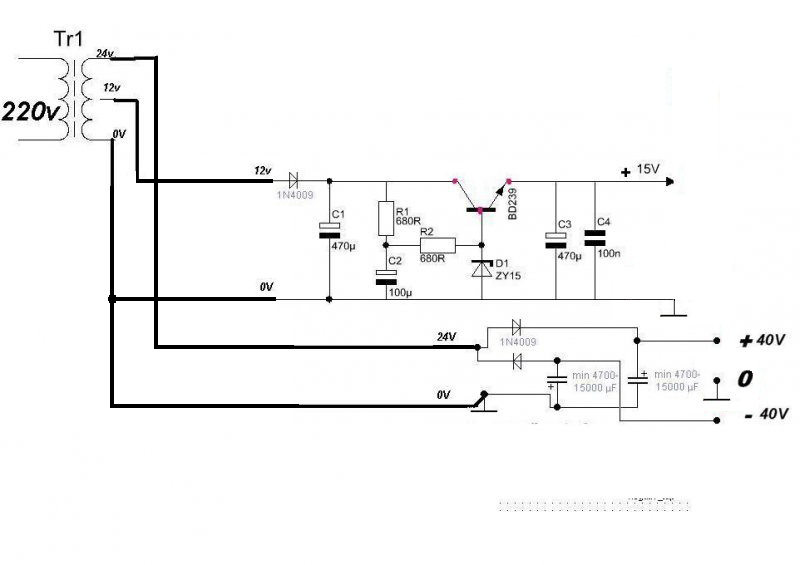

köszi de ez ugyan az a rajz amit én küldtem semi sem változott.
Bocsi az értetlenségemért!
Miert nincs itt elonezeti kep... En kerek elnezest
Köszönöm igy tényleg jó most már!
A te bekotesednel az volt a gond, hogy a ket tapresz nem volt azonos fold potencialon, igy a felperiodusban vezeto dioda anodjan, es az altalad gnd-nek nevezett pont kozott a 12V-os tekercs, felperiodusanak jelet merted.

(#) zsa válasza szilva hozzászólására (») Júl 10, 2010 /
Szia Bocsi hogy beleszólok és nem is nagyon értek hozzá de a csatolt kép amit feltettél az az én első elképzelésem volt ami nem jó mert a (15V) 0-ján és a Gnd-n mérhető érték van ami 6V.ot képez
És ezt korigálta LIttle és igy szerintem jó.
Idézné ( A te bekotesednel az volt a gond, hogy a ket tapresz nem volt azonos fold potencialon, igy a felperiodusban vezeto dioda anodjan, es az altalad gnd-nek nevezett pont kozott a 12V-os tekercs, felperiodusanak jelet merted.)
(#) Little válasza zsa hozzászólására (») Júl 11, 2010 /
Nem ugyanaz, mert szilva megoldasaban az elofokhoz is egyutas egyeniranyitas van.
Megmerted az osszes kimeno feszultseget?
(#) zsa válasza Little hozzászólására (») Júl 11, 2010 /
bocsi ezt benéztem igazad van a gretz kimaradt és egy dióda van helyette betéve . Azt a félhullámos dolgot nem igazán értem ( de lemértem van 15V és 2*40V-om a Gnd-hoz viszonyítva . és az erölködőt már el is indítottam és jó)
Ez akkor jobb lenne nekem ezek szerint. Majd holnap kipróbálom azért.
