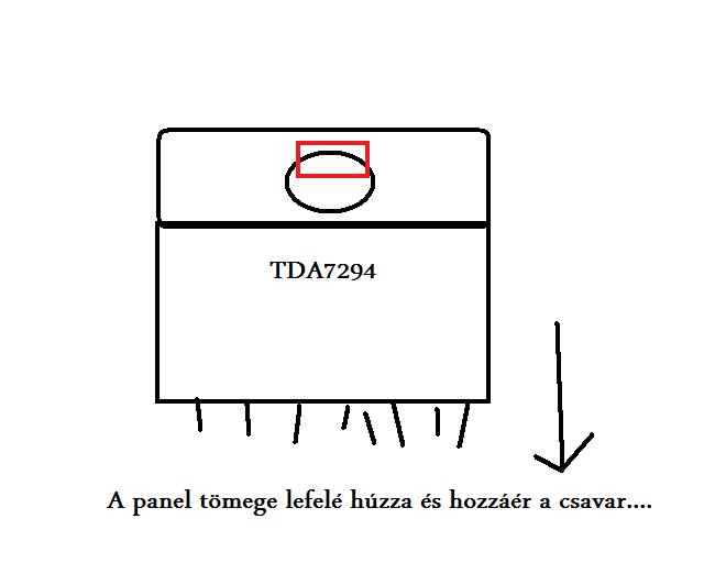

Akkor aztmondjátok a hiba az volt hogy az IC-k letesteltek a bordán?
De mutatok egy rajzot. Szerintem az ic mindenféleképpen hozzá fog érni a csavarhoz . Vagy olyan alátét kell ami beül az ic felfogatós részébe? Ilyen alátét hogy néz ki vagy honnan tudok szerezni?
(#) fleta válasza bladzser2 hozzászólására (») Júl 28, 2010 /
Igen van ilyen műanyag szigetelő gyűrű, de az is megoldás hogy egy fém "hevederrel" szorítod oda az íc-t és akkor nem kell csavar az íc hűtőfelületéhez. Ez a módszer még jobb hűtést is eredményezhet, csak 2 lukat kell fúrni a bordába.

A hutobordatol mindenkepp szigeteld el az IC-ket. Vagy a muanyag szigetelo gyuruvel vagy ugy ahogy fleta irta. Ez utobbi megoldas akar jobb is lehet mint a szimpla csavaros rogzites mert ha megfeleloen van elkeszitve akkor biztos, hogy az IC teljes hutofelulete normalisan felfekszik a hutobordara. A hutobordanak teljesen simanak, por es zsirmentesnek kell lennie, a csillam lemezt mindket oldalan vekonyan be kell kenni hovezeto pasztaval (pl. szilikon zsirral) a jo hokontaktus erdekeben.

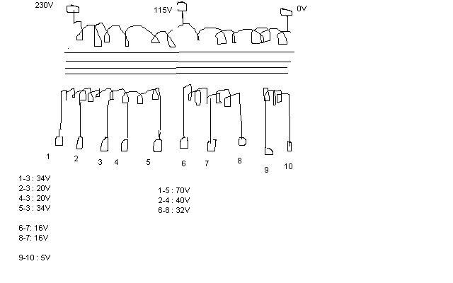

(#) bancsi15 hozzászólása Aug 14, 2010 /
TDA7294-gyel szeretnék egy erősítőt a mélynyomómba. Most tudtam szerezni egy 130W-os trafót(egy LG hifiben volt valaha), csak szerintem a feszültségek nem stimmelnek. Úgy tudom az IC-nek max. 50V az a fesz. amit elbír és 27V a minimum. Nézegettem a kivezetéseit és hát ha egyenirányítom a 20V-ot az 28 lesz, ami kevés, ha a 34V-ot az meg már sok. Valahogy jó lenne kihozni azt a kb. 35V szimmetrikus feszültséget, ami kell neki( 8Ohm-os lenne a hangszóró). Segítsetek pls!!
Csatolom, a trafó kivezetésein a feszültségek rajzát.
Köszi szépen a fáradozást.
