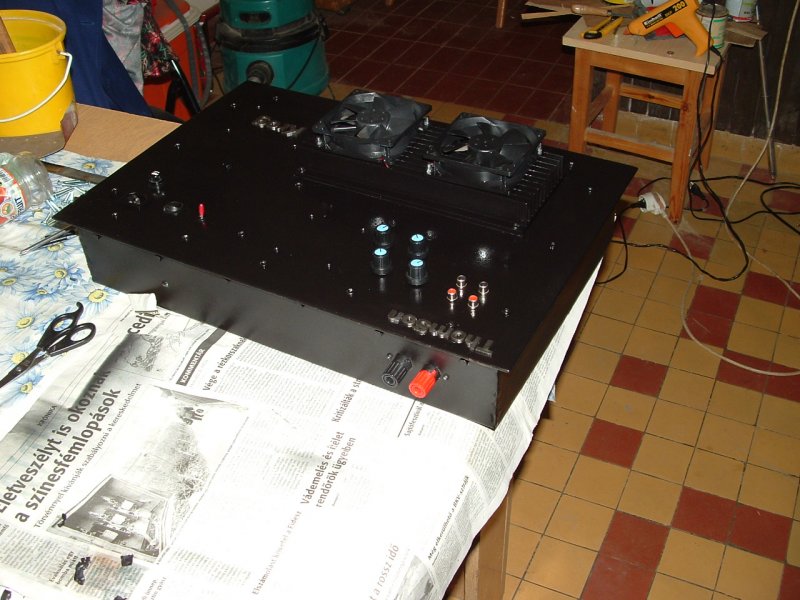

hát figyelj, most szét van szedve totálisan, nemsokára rakok fel akkor képeket
Búgás szempontjából a 3. képet lehet értékelni. Legalábbis a táp részét.
Arra még nem válaszoltál, ha csak egy van bekötva akkor is búg ? Ha igen akkor az elkód, lehet, hogy nem jó.
Búg egy kicsit akkor is, de igazán akkor búg ha a 2 bemenet 1be van kötve, akkor szinte elviselhetetlen. Szal amikor 1 elosztóba van dugva a 2 bemenet hogy mind3 erősítő menjen pl egy mp3 lejátszóról. Ahogy a képen is van. Lehet hogy a puffereket le lehetne cserélni. 1983-asok

Az erősítők közös tápról működnek? Próbáld ki, hogy a mono jack kábelének negatív pontját ne közvetlenül, hanem egy 1uf-es stiroflex kondenzátoron keresztül kösd rá a panelre.
Persze, közös tápról megy mind2. Ezt a kondenzátorosat ki fogom próbálni, de nem valószínű hogy még a mai nap folyamán. Ugye jó lesz egy sima fólia 1µF is? csak lényeg hogy polaritásfüggetlen legyen.

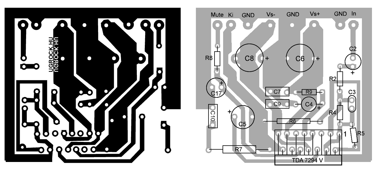

Ez a nyák és beültetési terv jó lesz hogy megépitsem az erősitőt?

Nekem ugyan egy precizis etalonból van kitermelve néhány 5 mikro 0.25%-os, de ezeken kivül az életben nem láttam mikrosba stirót. Ami átetsző bugyiban van az nem mind stiro ! Amit javasoltál, a földhurok ellen ahhoz néhány ohmos ellenálás is jó. 10 Ohm pl Az is lehet, hogy a föld foliáján rossz helyre van forrasztva a táp, és kimeneti föld a bemeneti résszel közös. Az ezen létrjövő búgófeszültséget felerősiti a küttyü.
Egy ismerősömnek 2éve készítettem egy hidat, aktív szubnak, egy 30cm -s Ground Zero-t hajt vele, semmi baja nem volt még a védelem miatt, 30 cm-s borda van rajt két 92mm -es szabályzott ventivel. +/- 26V a tápja.
"Az is lehet, hogy a föld fóliáján rossz helyre van forrasztva a táp, és kimeneti föld a bemeneti résszel közös. Az ezen létrejövő búgófeszültséget felerősíti a kütyü."
Ezt a mondatot nem értem pontosan, de érdekesnek hangzik. Ezt elmagyaráznád nekem? A kapcsolást az alábbi csatolt fájlból csináltam 1 az egyben így néz ki és minden jól és jó helyre van beforrasztva
Hidba kötött verzióhoz van valakinek nyák terve? Mert ahogy a kapcsolási rajzon néztem, ott egyre van hozva a mute funkció meg minden ami kell, és úgy azért mégis csak jobb lenne mint 2 panelnél csak simán hidalni
Innen ingyen letöltheted a nyáktervet nagyon jól bevált kapcsolás!

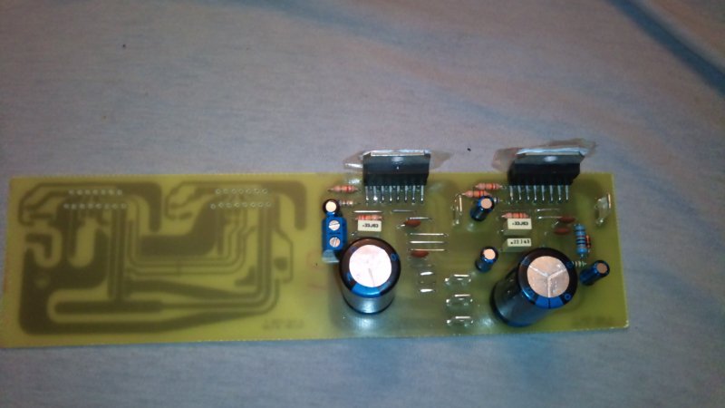

Juhí elkészült a hidalt erősítőm egyenlőre még csak mono de sztereo lesz csak alkatrész hiányban vagyok! +-45V tápfeszről megy ami eléggé a megengedett feszültség felső határán van de megfelelő hűtéssel remélem birni fogja mert egyenlőre hűtőborda hiányában csak pár percre üzemeltettem de elsőre ment szerencsére
És egy kép ha valakit érdekel!
