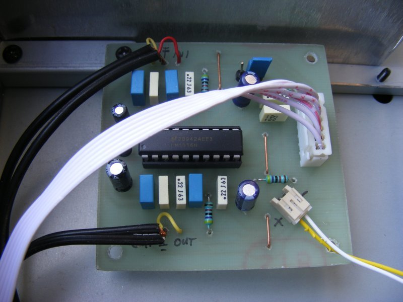

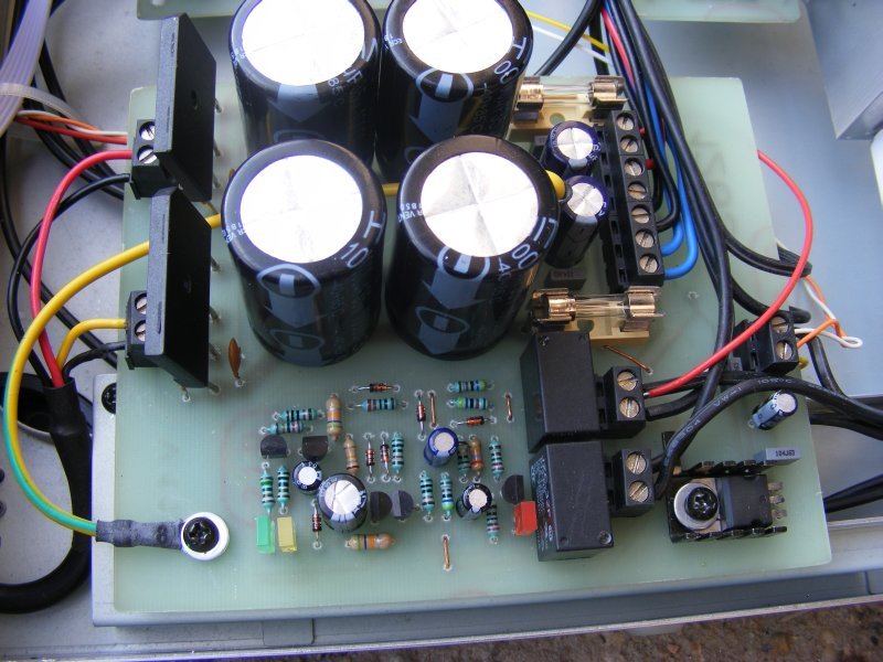

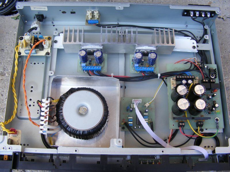

Én is megosztanám veletek a legújabb kreálmányom, kérnék vélemény róla .

Gondos, igényes és szép munka! Gratulálok
Észrevétel: a trafóhoz közelebb tenném a táppanelt és távolabb az előerősítőt, de ha nem búg akkor így is tökéletes.
(#) kistotti01 válasza 1269 hozzászólására (») Márc 23, 2011 /
Egész jó lett. Van minden ami kellhet: hangszínszabályzó, koppanásgátló, jó nagy toroid. Mekkora teljesítményű a trafó? A nyákcsokiid is jók, én is ilyet használok, hestore-on vetted?
Egy dolog nem tökéletes benne. A vezetékek szinei jók, átgondoltak, de"hivatalosan" dobozoláskor a panelon keresztül nem szabad a kimenő vezetékeket, húzni, hanem mellette kell(ene). Sokkal esztétikusabb és áttekinthetőbb lenne a doboz.Ne értsd félre nem kritizálni akarom, nekem tetszik.

Köszi az elismerést, a toroidot is én tekertem, fogalmam nincs a teljesítményéről, kb 100-150W-os lehet.
Hagytam helyet nagyobb toroidnak, majd, ha lessz rá keret beszerzek egyet használtan.
Amúgy készül egy másik erőlködő is, csak az még elég kezdetleges állapotban van, nem merem kitenni a képeket róla
