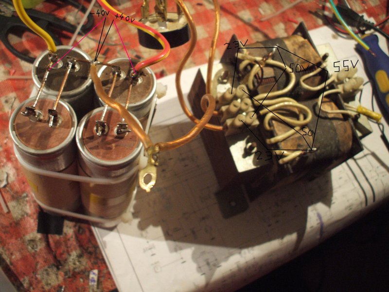

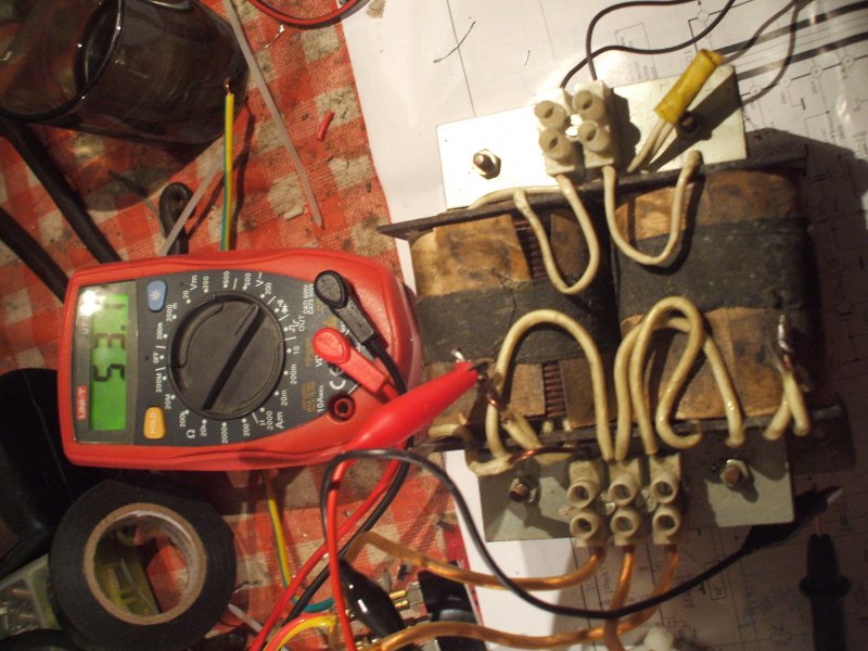

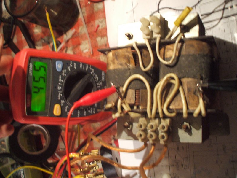

Azt kéne tudni hány VA-es. Ennek 70%-a erősítő teljesítménnyel lehet tartósan terhelni.
(#) DJanosi válasza reloop hozzászólására (») Aug 21, 2011 /

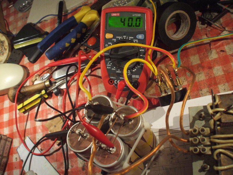

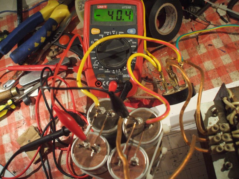

De akkor hol merjem meg hogy mekkora az áram felvétele és a feszt terhelve kell merni? Azt összeszorozzuk és megvan a W? Gondolom igen Akkor Tudjuk hogy Szimmetrikus +/-42 V szűrve és az Ampert bekötöm sorba az egyenirányítás után a +Vs és -Vs el sorba ! Talán máshol kellene merni ?
(#) reloop válasza DJanosi hozzászólására (») Aug 21, 2011 /
A trafó terhelhetőségét a vasmag keresztmetszetéből, és a primer/szekunder huzalok átmérőjéből lehet meghatározni. Ebben nem vagyok jártas, érdeklődj trafós topicban.
Mindez azért fontos, mert a túlterhelt transzformátor le is éghet hosszabb üzemeltetés során.

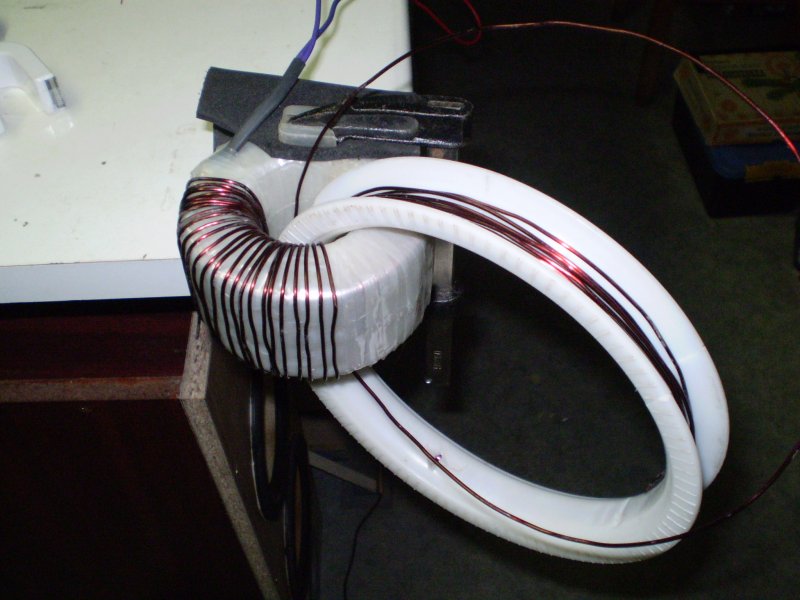

Ne búsulj, ugyan ezt végigjártam már. Az lett a történet vége, hogy szereztem egy toroidot amin rajta volt a primer, és rátekertem 2x26V szekundert. Ezzel normálissá vált az erősítő melegedése. Bővebben: Link
A jelenlegi trafódat durva becsléssel 300VA-esnek nézem, én megelégednék egy 2x100W-os erősítővel hozzá, mint ahogy azt ajánlottam is. Egy jó 100W-os erősítő is nagyot tud szólni. A 200W-os igaz, hogy hangosabb, de hangnyomásban korántsem akkora a különbség mint az a számok alapján várnád.
