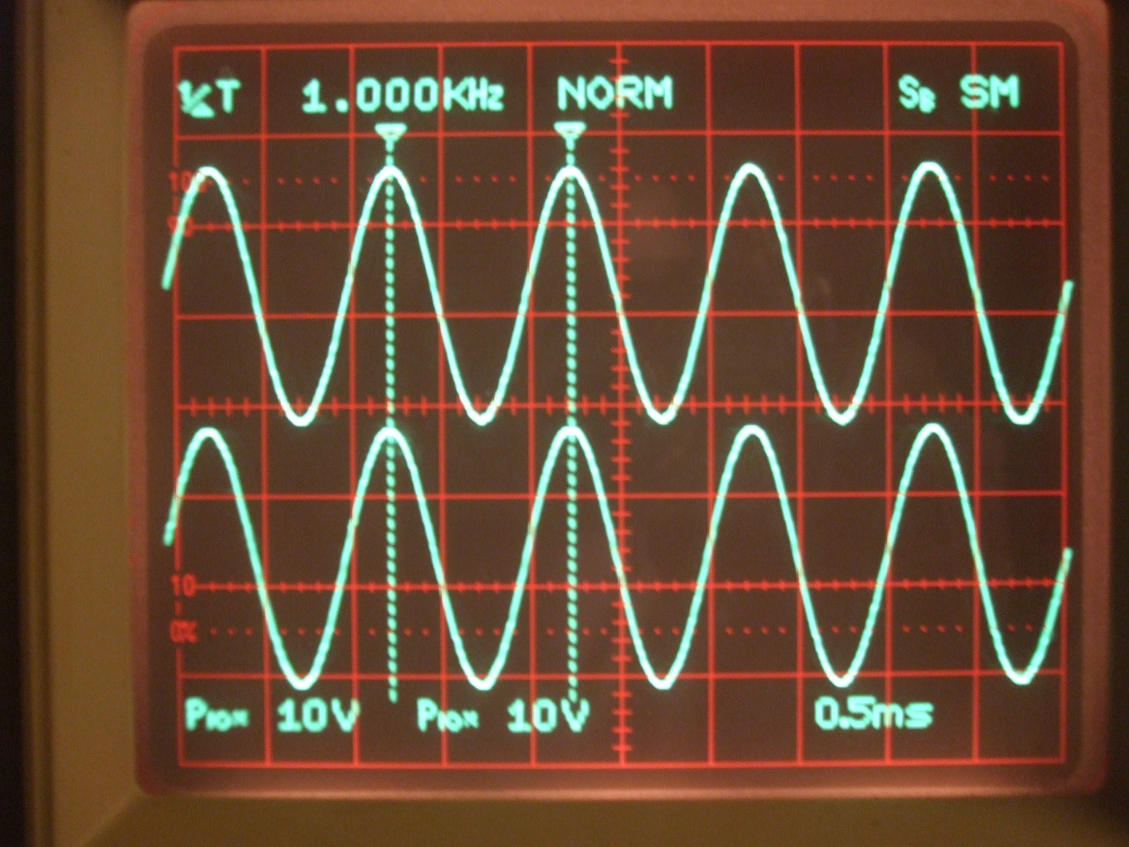

Szia! Ezzel a táppal 8 ohm -on 70W -ot kéne mérni a clippelés határán.
(#) blackdog válasza reloop hozzászólására (») Aug 27, 2011 /
Mivel laptop adja a jelet lehet, hogy kellene előerősítő?
Bár akkor sem értem, hogy a szkópon cs-cs 30V viszont multival csak 10V-t mérek.
(#) Bassmester válasza blackdog hozzászólására (») Aug 27, 2011 /
A szkóppal mért 30,2V(p-p) ugyanannyi mint a multival mért 10,7V(eff). (amíg a jel szinuszos)
Mennyire lett kivezérelve a végfok? Addig kell kihajtani amíg elkezd klippelni, majd éppen annyira visszavenni hogy ne klippeljen. Ekkor kell leolvasni a multiméterekről az effektív feszültséget és áramot melyek szorzata adja a teljesítményt. Ha pontos az ellenálláshuzal és nem izzik fel, akkor számított áramerősséggel is számolhatsz, de az az igazi ha méred.

Mérj a szkóppal egy bemenő jelet az erősítőn és közöld az eredményt.
(#) blackdog válasza Bassmester hozzászólására (») Aug 27, 2011 /
A korábban is linkelt színusz jel a bemeneten szkóp szerint:
cs-cs: 27V / 1 kHz
Multiméter szerint : cca... 950 mV
Mivel ez nem generátorról megy ezért pici kilengése van.
Az nem túl sok, de még így is jobban ki kéne hogy hajtsa a végfokot a jelenlegi 12,5W-nál.

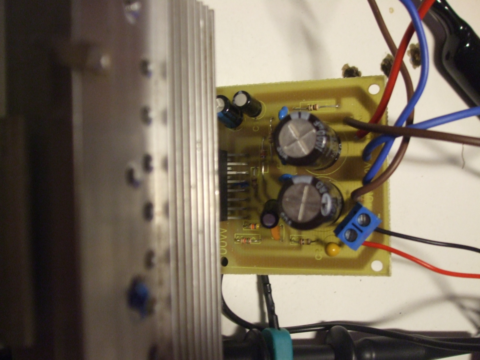

Dobnál egy éles képet az alkatrész oldalról?
Mellékelek pár képet.
A szkóp képeken a felső a kimenet az alsó a bemebet.
Egy kép a tápról és egy az erölködőről. Utóbbi szerintem nem túl beszédes.
A visszacsatolásban mekkora ellenállások vannak? (R2) 680 Ohm és (R3) 22 kOhm? Bemeneten a csatolókondi hány nF-os? Minden alkatrész pontos és hibátlan?
Az az igazság, hogy ez egy vásárolt KIT. Most nem akarom lekapcsolni mert szól a zene, de emlékeim szerint mezei adatlapi kapcsolás és pont ezért vettem meg mert én is az adatlapi kapcsolással akarom majd véglegesen megépíteni.
Csak lusta voltam nyákot gyártani és 1200 ft-ért ide adta a boltos mert nem tudta eladni.
Majd ellenőrizd multiméterrel az említett ellenállás értékeket.
Megnéztem. Színkód alapján jók.
Ezek ekkora teljesítmény veszteseget jelentenek?
Ezek állítják be az erősítést.
Ha ezek is és minden más jó, akkor sajnos nincs több ötletem.

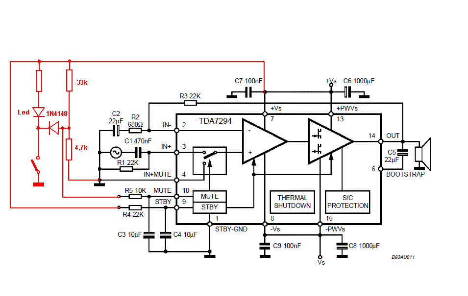

Ha nincs szükségem a STDBY lábra akkor az R4 ás C4 elhagyható csak a 9. lábat + tápra kell kötni?
A MUTE viszont kell. Azon lesz egy kapcsoló. Viszont szeretnék egy LED visszajelzést.
Tehetem a LED-et az R5 elé? Ekkor a LED előtét ellenállását ugye a tápfesz alapján kell meghatározni?

(#) reloop válasza blackdog hozzászólására (») Aug 28, 2011 /
Némításkor a led nem világít.
(#) blackdog válasza reloop hozzászólására (») Aug 29, 2011 /
És, ha a kapcsolóval nem földre hanem tápra kapcsolom akkor lenne az amit szeretnék, hogy némításkor világítson a led?

(#) reloop válasza blackdog hozzászólására (») Aug 29, 2011 /
Némításkor a led világít.
